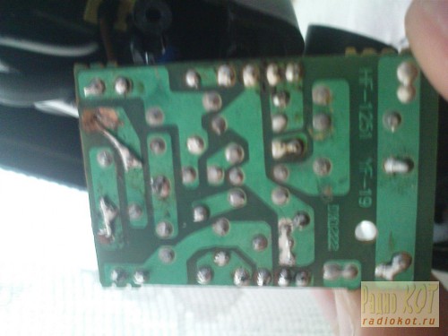

В общем, история такова. Подарили мне как-то на день рождения настольную лампу. С люминесцентной лампочкой!) Счастья было полный лоток!) Радовался я ей, радовался, да не долго… Проработала она у меня с пол-года, а потом я выдернул из той же розетки, куда была включена эта лампа, советскую лампу дневного света с дроссельно-стартерным пуском… Из настольной лампы раздался звук выстрелившего пистона, лампочка погасла, и по комнате пополз запах радио.((( Я так понял, что причиной стал выброс напряжения из-за резкого отключения индуктивной нагрузки (советской лампы). Вскрытие пациента показало стандартную китайскую халтуру: тёмный припой, остатки активного флюса на плате, и… Полное отсутствие каких-либо фильтров и защит на входе 220 платы. Мало того, что такая кончина этой лампы была неизбежна, так ещё она неплохо какала в сеть помеху во время работы (да, забыл сказать, что в лампе используется импульсный ЭПРА по стандартной схеме двухтактного автогенератора). После обследования пациента с помощью мультиметра, выяснилось, что сгорели оба транзистора автогенератора (их разорвало на части) и четыре резистора (стояли в базовой и коллекторной цепях сгоревших транзисторов). К сожалению, я не сфотографировал платы со взорванными транзисторами, все фотки сделаны уже после ремонта.
Вот, собственно, пациент)
А вот и коробка, в которой он продавался. Если у Вас такой – настоятельно рекомендую взглянуть на плату ЭПРА. Возможно, там тоже нет никаких защит.
Плата. Вид сверху.
Китайская пайка

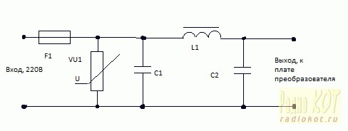

Ну вот, лампу мы-то отремонтировали, но надолго ли? Если у Вас нет на входе защит и фильтров (как у меня), то ближайший всплеск напряжения в сети снова поджарит транзисторы в преобразователе. Причём, не обязательно выдёргивать советскую лампу из соседнего гнезда одной розетки – такой импульс даст отключение от сети любого более-менее мощного трансформатора. Поэтому я настоятельно рекомендую всем владельцам ламп без защит поставить таковую в лампу, тем более что собрать её можно из платы любой более-менее нормальной платы ЭПРА от энергосберегалки, а места в лампе-пациенте для фильтра достаточно. Итак, смотрим схему:
Конденсаторы C1, C2 (47 нФ * 400В) и дроссель L1 берутся из платы ЭПРА энергосберегалки  (находятся возле входа 220В). Они образуют двусторонний П-образный ФНЧ, задача которого – не пропускать высокочастотные помехи от автогенератора в сеть и обратно.
Варистор VU1 находится в ларьке, торгующем электронными компонентами или в компьютерном блоке питания. Предназначен для подавления всплеска напряжения на входе сети. Можно взять диаметром 5-15 мм (больше может не влезть) и напряжением срабатывания 430-470В. Я использовал 14-KVR431, что обозначает варистор диаметром 14 мм и напряжением срабатывания 431 -> (43 * (10^1)) = 430В.
Предохранитель F1 – выводной, от сгоревшей энергосберегалки. Обозначения на нём не было, но точно больше 0,5А, т.к. полуамперный предохранитель сгорел на втором пуске, хотя суммарная ёмкость фильтрующих конденсаторов 1,65 мкФ.

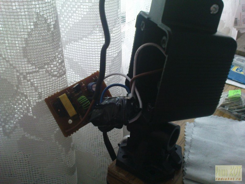

Всё это хозяйство можно смонтировать на небольшую плату, но, т.к. деталей в фильтре мало, я собрал его навесным монтажом и закрутил изолентой. В любом случае, нужно надёжно заизолировать все токоведущие части друг от друга и от окружающей среды, что избежать замыканий между компонентами фильтра и платой преобразователя. Полученный "кокон" укладываем в корпус преобразователя, находящийся в основании лампы, благо места там предостаточно. Я пытался приклеить его к стенке корпуса "моментом", но пластик пациента это клей не взял.(
Фильтр в изоленте
