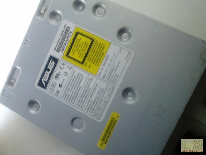

Доброго времени суток вам дорогие читатели , а имениннику отдельное кошачье МЯУ))) пишу статью первый раз в своей жизни, поэтому не судите строго))) Хочу вам поведать о замечательной штуковине, лазер называется, думаю все знают что это такое, а некоторые даже играли с котами лазерной указкой ( думаю нашему Коту это понравится) Дело в том что это не просто лазер, а лазер мощностью целых 4.32 ватта. Пора приступать)) Для нашего девайса нам потребуется пишущий DVD дисковод, со скоростью записи 16х, но можно и 12х правда мощность будет меньше, вот фото донора

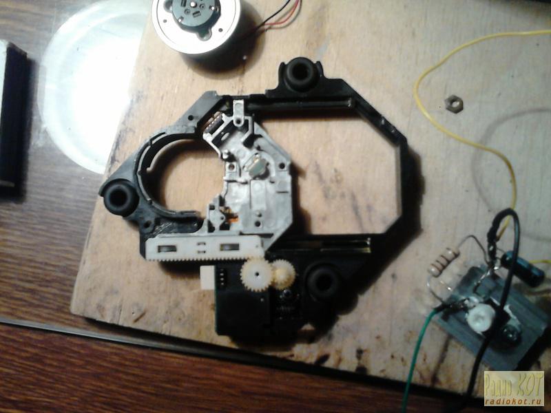

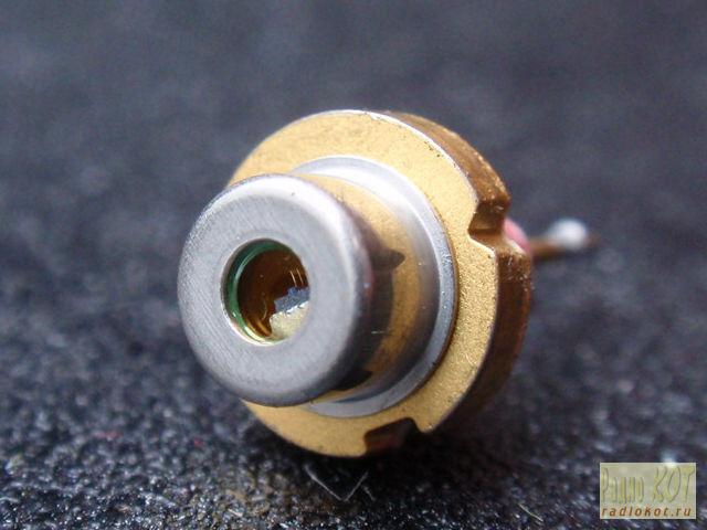

Помню когда то, лет 5 назад я его покупал за 1200 кошачьих рублей) Но с популярностью такой замечательной штуки как интернет, этот дисковод стал попросту ненужен, и решил я из него сделать что то интересное, нам нужен не сам этот прибор, а лазерный диод ( далее ЛД ) но почему то при его разборке я увлёкся процессом и не сфотографировал все детали, но постараюсь вам объяснить на пальцах)) Открываем железную крышку этой штуковины, и видим внутри платы и два железных стержня по которым двигается какаято штуковина, она нам и нужна, вытаскиваем её, и на обратной стороне видим кучу линз, стёкол, зеркал, нам это не нужно, нам нужны лазеры. Вот фоторобот разыскиваемых
Нашли? Молодцы! Идём дальше, нам нужен всего 1 , а там их целых 2 , один из них нам не подходит ( чуть ниже я расскажу как определить какой нам нужен) В некоторых дисководах они очень плотно приклеены, отрывать их не надо лучше отпилить, но БУДЬТЕ АККУРАТНЫ ДИОДЫ ОЧЕНЬ КРУПКИЕ и ОЧЕНЬ БОЯТСЯ СТАТИКИ, поэтому пилим аккуратно и нежно, и выводы надо слегка обмотать проволкой.

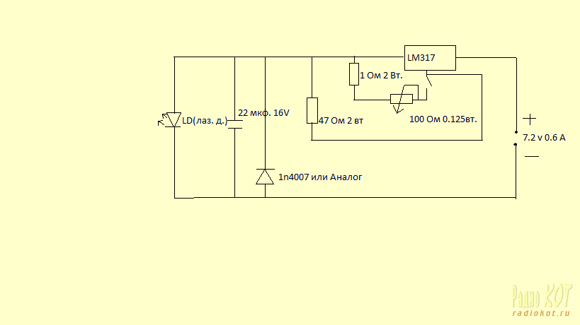

Надо бы отдохнуть и вискаса покушать, на голодный желудок дела не делаются)) Покушали? Идём дальше, надо бы от чего то их запитать, для этого соберём незатейливую схемку
Кратко по схеме-номиналы резисторов и напряжение соблюдаем СТРОГО иначе Диоду капец,что касается конденсатора то можно и чуть больше, можно чуть меньше, но главное чтобы он был, диод можно заменить на 1n4001 или плдобный, а вот что касается ЛД то у него как и у многих деталей есть полярность, смотрим на диод сзади и видим 3 ножки, 2 из них должны быть спаяны вместе-это корпус и -, их не разъеденяем а просто припаеваем туда минус, а последний одинокий вывод это +, и не забываем о том что диод очень хорошо греется и надо бы к нему радиатор пришаманить, ах да... Самое главное забыл-перед запуском схемы выставляем переменник на макс. сопротивление и при включении держим кнопку, если её отпустить то схема работает в холостом режиме ( можно целится таким образом) и потихоньку крутим переменник, только делайте это в разумных предела дабы не накрылся ЛД.

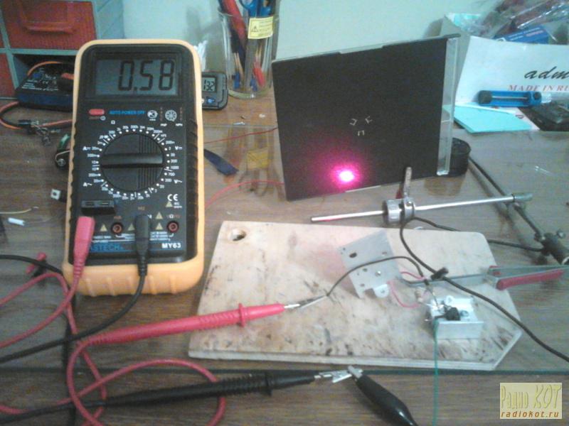

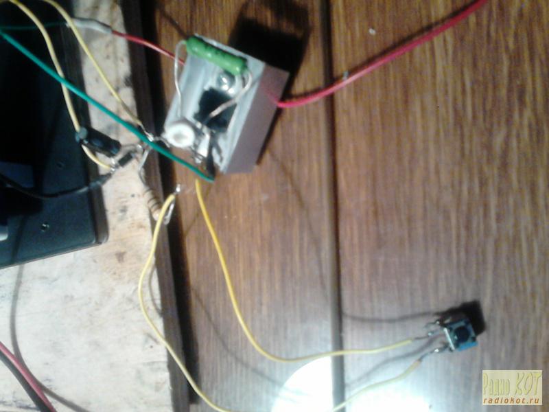

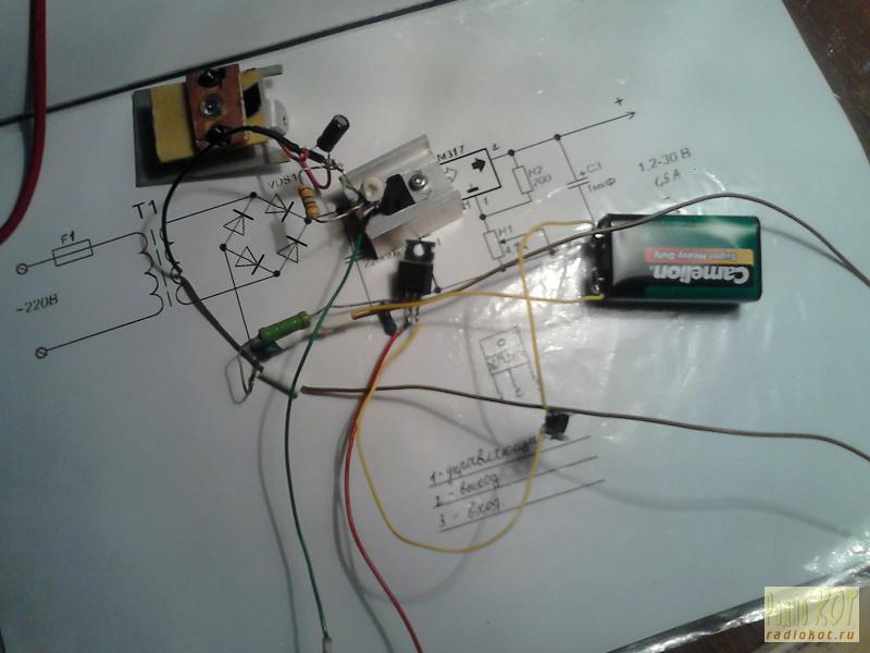

УУРРАА... точнее МЯЯЯУУУ, всё работает!! ( если не работает смотрим правильность монтажа у меня это выгдядит примерно так
Теперь определяем какой из диодов нам нужен, подключаем их поочереди и какой ярче светит тот и наш клиент!

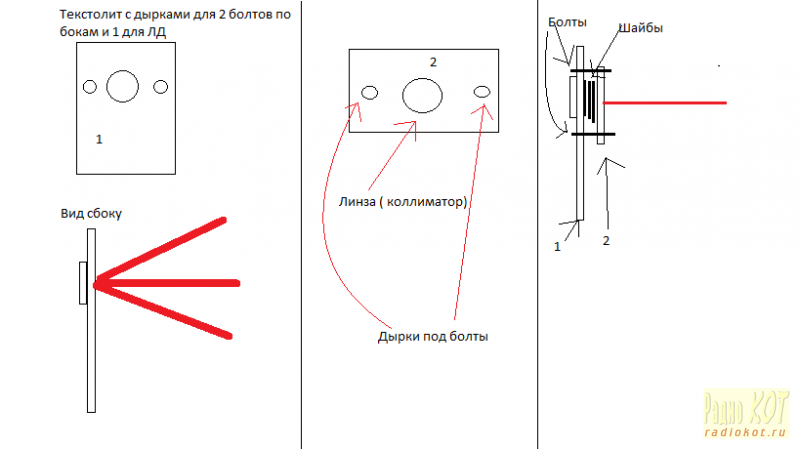

Вот и настал тот ненавистный мне и мерзапакостный момент, настройка коллиматора, если попроще то нам нужно свет от лд собрать в пучек при помощи линзы, можно взять от китайской указки ( результат беспонтовый, но лучше чем нечего) можно вставить от того же разобронного нами дисковода ( от неё результат бесподобный, но много гемороя при настройке) лично я взял коллиматор от игровой приставки Sony Playstation. По поводу настройки в сети советуют применять пластилин, но я вам так не посоветую, так как это ненадёжно, лд греется, плавится пластилин и настройка каждый раз сбивается, я неполенился и нарисовал вам как я его настраиваил
Вообще суть настройки заключается в подборе расстояния между ЛД и коллиматором. Кратко опишу рисунок-прямоугольный кусок текстолита №1 просверливаем в 3 местах, средняя дырка для лд( как вставите его в отверстие залейте секундным клеем чтобы не сдвинулся ), а две по бокам для болтов,кусок текстолита №2 сверлится так же в 3 местах, средняя дырка для коллиматора (линзы) а две по бокам для болтов, теперь просовываем болты в кусок №1 и на них же надеваем кусок №2 чтобы коллиматор был напротив диода, и между 2 кусками подсовываем шайбы и подбираем расстояние изменением количества шайб(у меня их 3), по окончанию настройки накручиваем гайки на болты и стягиваем их, как стянули не забудьте болты, гайки, шайбы, коллиматор залить клеем для надёжности.

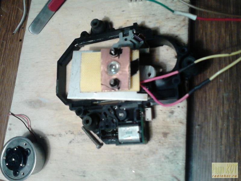

Если у вас всё получилось то вы победитель по жизни, самое нудное кончилось, у меня это выглядит так

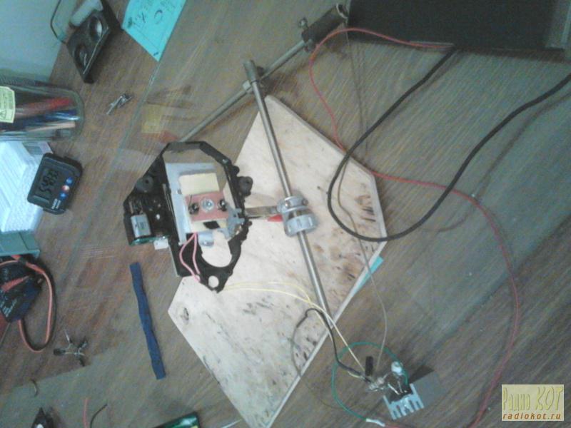

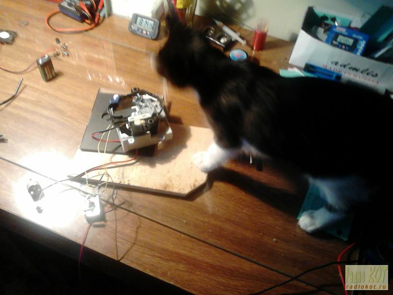

Для удобства я установил сей девайс на каретку из под плейстейшина, круто выглядит, лазер сам двигается по ней и режет пластик.

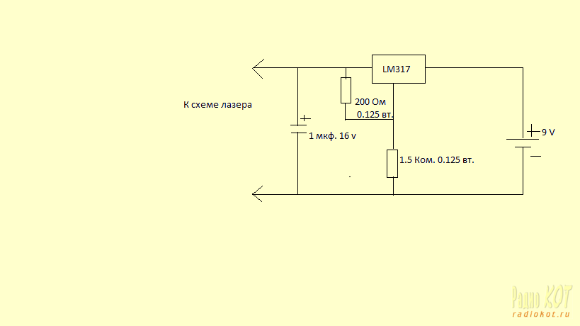

Вот вариант с переносным лазером, надо всего лишь добавить маленькую схемку и запитать её от кроны
Выглядит в собранном виде так
Но мне такой вариант не понравился - мощность упала в 2 раза, батарейка быстро разряжается, и при таком виде о поджигании спичек и резки пластика речи быть не может, но можете поэксперементировать с батарейками от телефона, но я не пробовал, потому что у меня их не было.

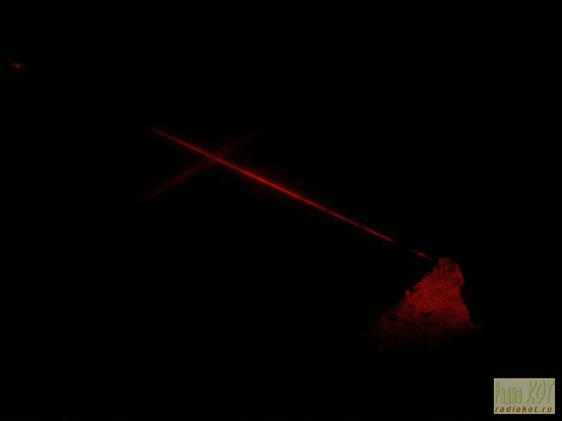

Вот вам несколько фоток для наглядности работы девайса
