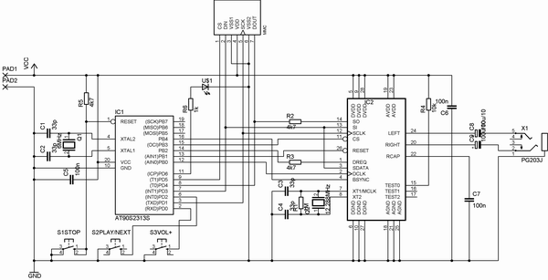

2-ым стал tiny/tani. Очень простой и доступный для повторения девайс, но купить процессор для него оказалось сложно (снят с производства). А заниматься переводом на ATtiny или ATmega не хотелось.

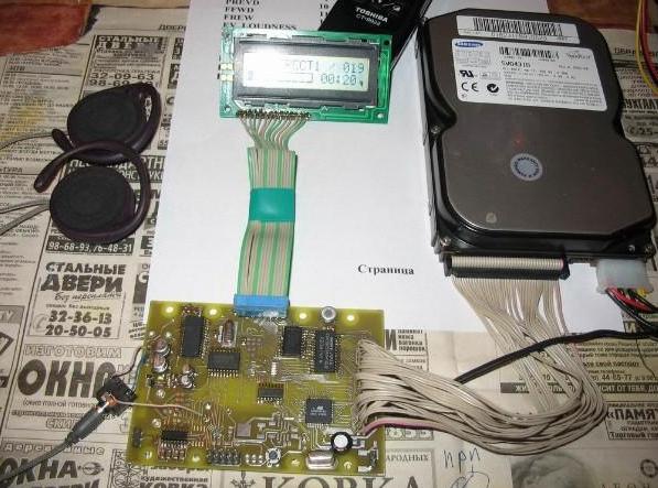

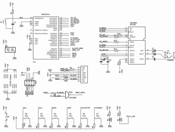

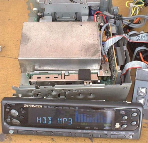

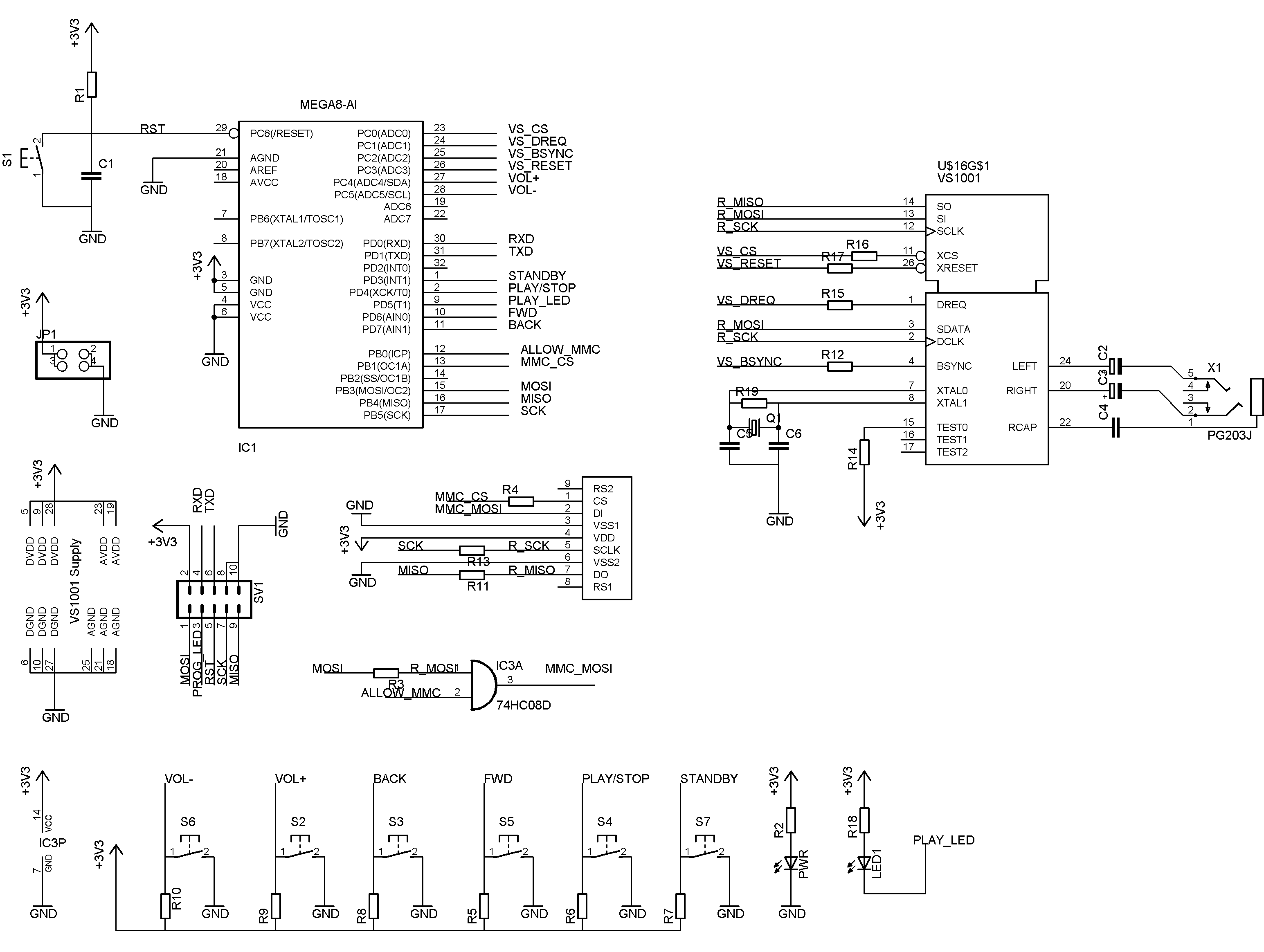

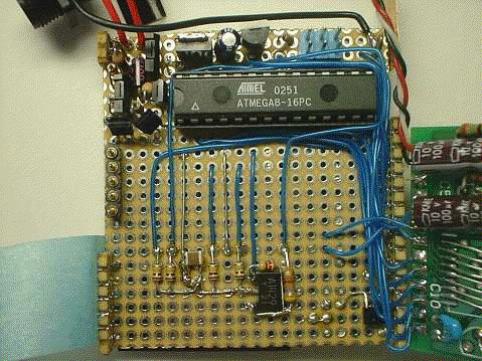

3-им оказался немецкий клон разработки корейских товарищей радиолюбителей. Он и стал основой доработки магнитолы. Схема была дополнена дросселями в цепях питания VS1001K как рекомендует производитель микросхем декодеров, установлен стабилизатор напряжения 78L03 и связка из 78L09 / 78L05 в целях уменьшения нагрева. П/плата не разрабатывалась, всё собранно на монтажных проводах (на фото представлены промежуточные варианты отработки схемы). В итоге проделанной доработки магнитола окончательно потеряла возможность воспроизводить кассеты (да это сейчас и не нужно) так как из неё удалён ЛПМ. В место крышки кассетного отсека установлена заглушка с четырьмя круглыми и одним щелевым отверстиями (две лишних кнопки мне не были нужны). Ко всему выше изложенному прилагается архив с материалами для повторения эксперимента над магнитолой.
