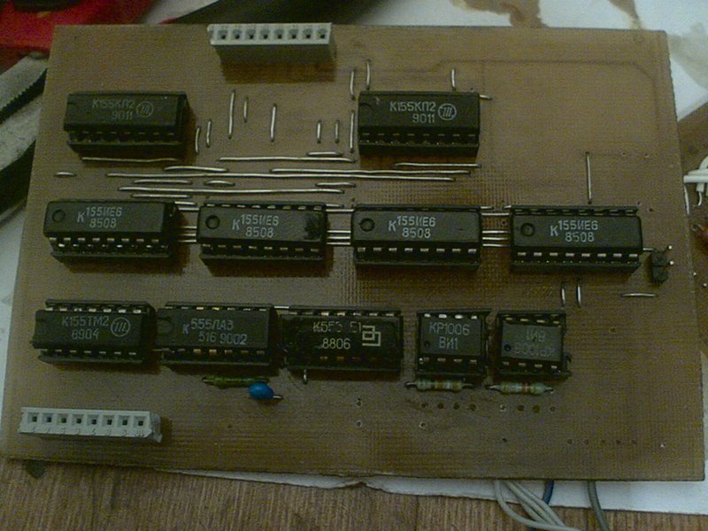

В общем, началось с того, что мне надоело мотать трансформаторы вручную, и решил собрать станочек для перемотки трансформаторов.
Станочек то собрал, но возникла другая проблема - как сосчитать витки.

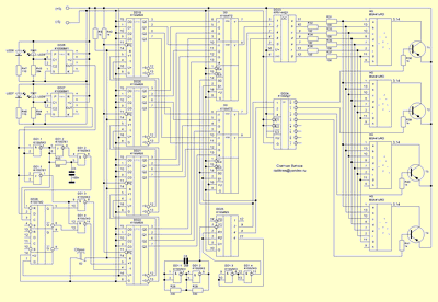

Нашел более или менее нормальную схему, но ПЗУ в этой схеме все портило, а точнее полное отсутствие наличия оной у меня в заначках, да и если была, все рано с ПЗУ-шкой возиться не хочется. Вот и переделал на свой лад, а основу датчиков, и счетчика я взял эту схему.
Переделанная схема на рисунке:
Схема здоровая, поэтому, кому нужно могут стянуть её вот тут в формате spl.

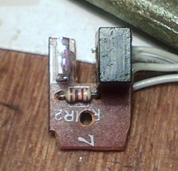

Датчик сделан как в статье, из оптопары, только я взял оптопару из роликовой мыши Genius. Единственное что переделал - это динамическую индикацию. КР514ИД1 было в наличие всего две, а К155КП2 - как грязи, вот и мысль вовремя сработала и появилось на свет это детище.

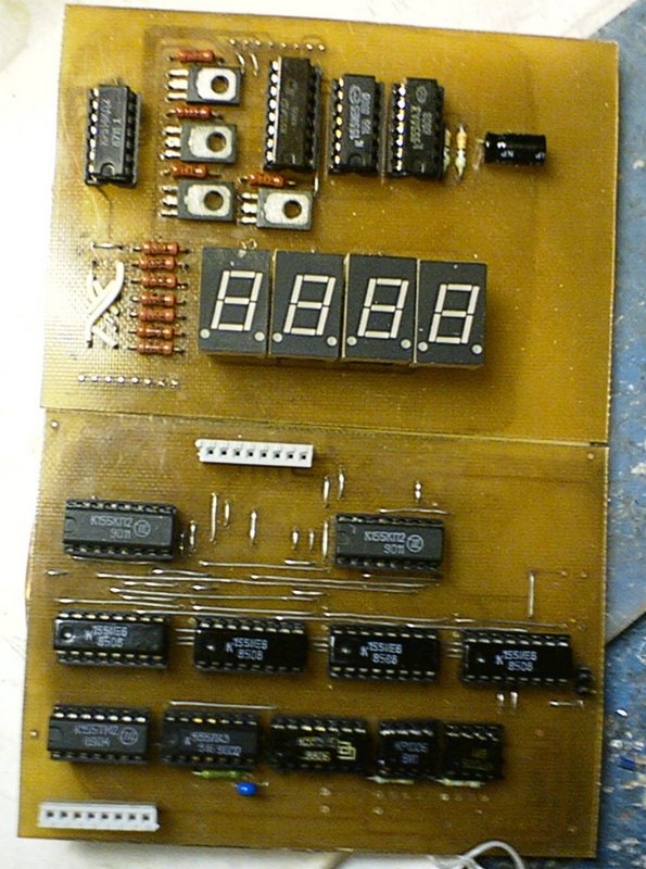

Индикатор собран на двух платах, которые крепятся одна над другой с помощью разъемов. Рисунки печатных плат можно взять тут.
Ну а дальше - сплошные слайды, товарищи.
Верхняя плата - с индикатором:
Нижняя плата с кучей микросхем:
Обе платы:
Датчик:

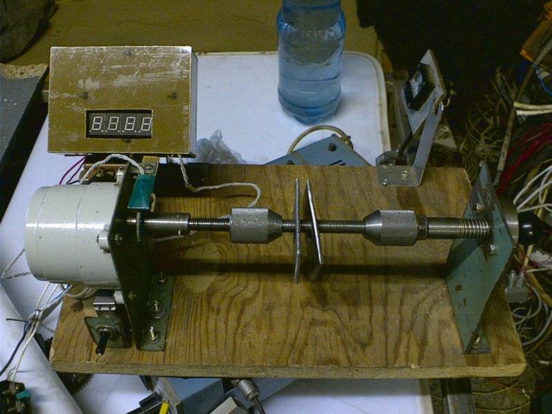

Сам станок:

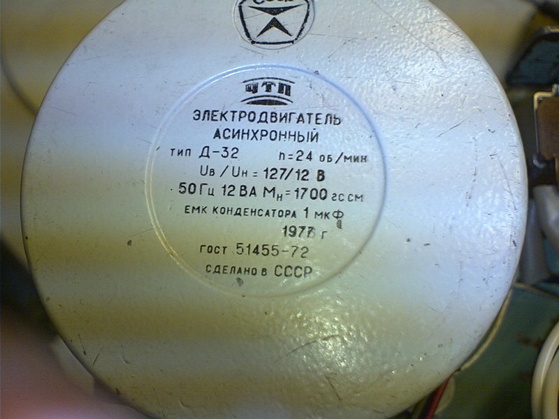

Двигатель станка:

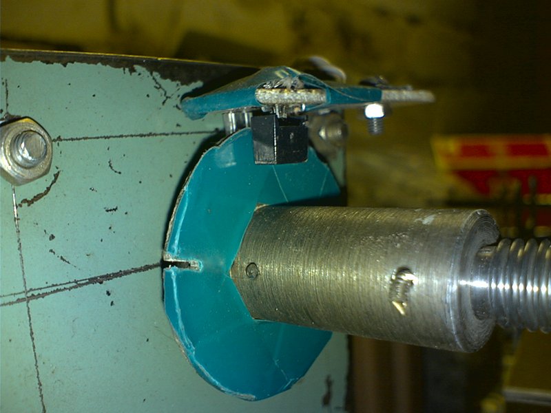

Крепление датчика:
Все в сборе:
