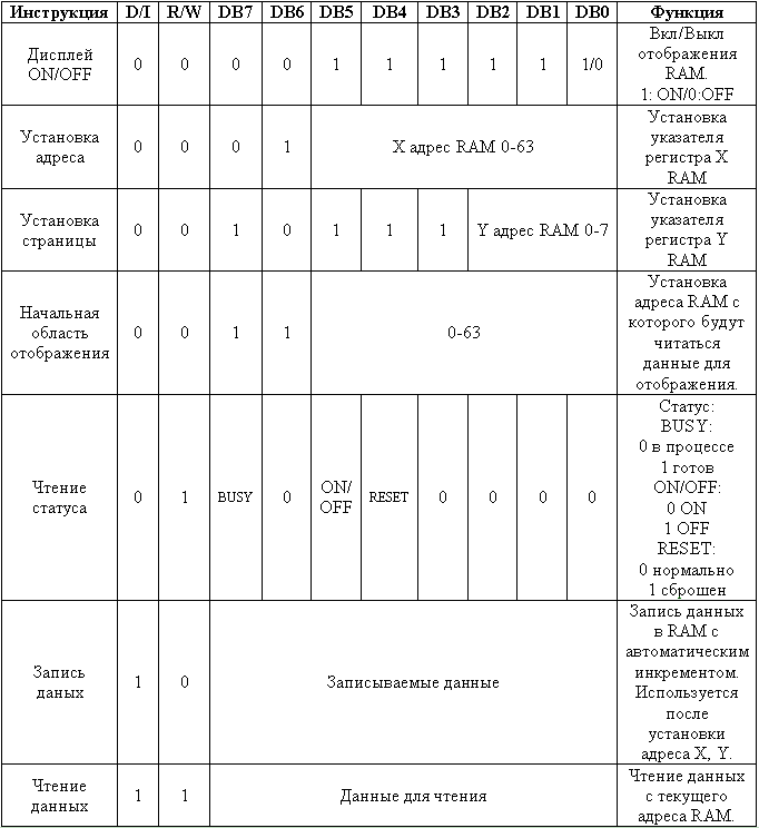

Система команд ЖК:

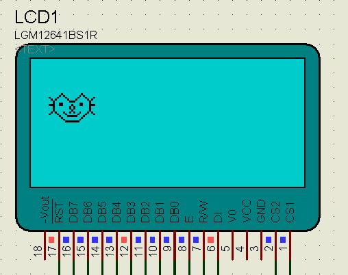

Перед работой непосредственно с железякой рекомендую сначала отработать прошивку в Proteus, что я сам и сделал.
Питание, контрастность и пр. на индикатор подключать не надо - программа по умолчанию всё делает. Тип индикатора в среде выбран LGM12641BS1R - тут главное, чтоб управляющий контроллер был тот же и выводы CS не инвертирующие, есть и такие модели ЖК. Просто в поиске пишем ks0108, и прога отобразит все доступные в вашей версии ЖК. Контроллер ATMEGA8. Чтоб отключить подключаемый по умолчанию кварц выводам счётчика Т2 в поле TOCP Frequency надо стереть значение оставив поле пустым, в дальнейшем там будет отображаться (Default). Подробнее о работе в среде Proteus написано в обучалке.

void WriteCom(unsigned char Com, unsigned char CS)
Запись команды: Com команда, CS выбор кристалла.
void WriteData(unsigned char data,unsigned char CS)
Запись данных: data данные,СS выбор кристалла.

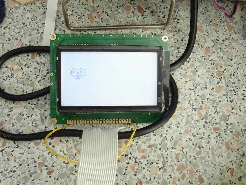

Вот что у меня получилось:
Усы не очень вышли, но без них кот не кот.
(Если ЭТО - кот, то я - китайский паровоз. Прим. Кота.)
В симуляторе всё работает и радостные и довольные идём подключать индикатор.
Теперь нужно быть особенно бдительным и не запутаться в куче проводков. Особенно не попутайте + и -, я вот на радостях попутал и у меня теперь в столе труп лежит аж 240*128 точек.
ВНИМАНИЕ!!!!!! ТЩАТЕЛЬНО ПРОВЕРЬТЕ ПОДКЛЮЧЕНИЕ ПИТАНИЯ И ОСТАЛЬНЫХ ПРОВОДОВ ПЕРЕД ВКЛЮЧЕНИЕМ.
Подсветку я подключаю через резистор на 15 Ом, можно конечно на прямую 5В подать, но не советую, так на символьном сжёг и он теперь не очень жизнерадостно выглядит.
Контрастность подключаем следующим образом (остальные выводы не показаны для наглядности)
Фото ЖК с включенной подсветкой.

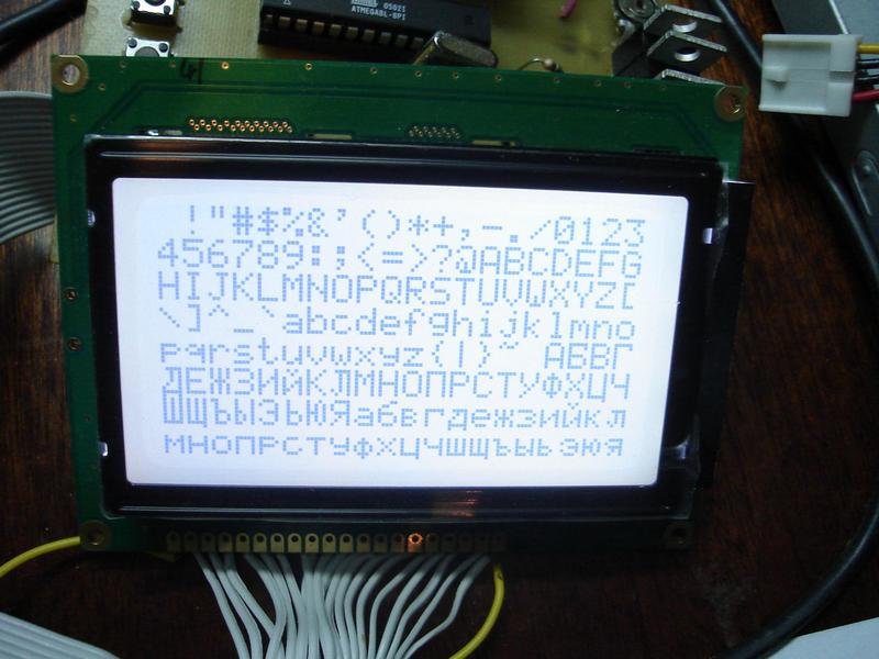

Поскольку в области 64*64 может уместиться только 10 целых символов шириной 5 точек с расстоянием в одну точку, текст начинаем выводить с адреса 4,0, иначе символ будет приходиться на границу полуэкрана, функция возвращает значение определённого полуэкрана.
Теперь приступим к функции вывода символов, координаты задаются глобальными переменными textx, texty.
void putc (unsigned char data, unsigned char inv)
unsigned char textL, CS=gotoxy(textx,texty);
if(data < 0x90)
textL=0x20;
else
textL=0x60;
WriteData((sym[data-textL][0])^inv,CS);
WriteData((sym[data-textL][1])^inv,CS);
WriteData((sym[data-textL][2])^inv,CS);
WriteData((sym[data-textL][3])^inv,CS);
WriteData((sym[data-textL][4])^inv,CS);
WriteData(0^inv,CS);
if(textx < 19)
textx++;
else
textx=0;
if(texty < 8)texty++;
Аргумент inv используется для инверсии, если оная не требуется, то устанавливается в 0. Если требуется инверсия, то 0xff. При желании можно инвертировать верхнюю или нижнюю часть символа 0x0f и 0xf0 соответственно. Функция снабжена инкрементом переменной textx, и texty при достижении конца строки. И ещё небольшой нюанс: дело в том что английский алфавит кончается адресом 0x80, таким образом если разобраться
if(data < 0x90)
textL=0x20;
else
textL=0x60;
здесь мы резервируем адреса 0x80-0x8f т.е. если потребуется сделать дополнительные символы достаточно будет внести их коды в файл symvol.h после буквы z.
Глядим что у нас получилось
Наблюдательный читатель заметил, что букв ё и Ё нет - дело в том что у них коды не лежат в соответствующих диапазонах, если они таки понадобятся, представляю написать их самим, доработав функцию putc.

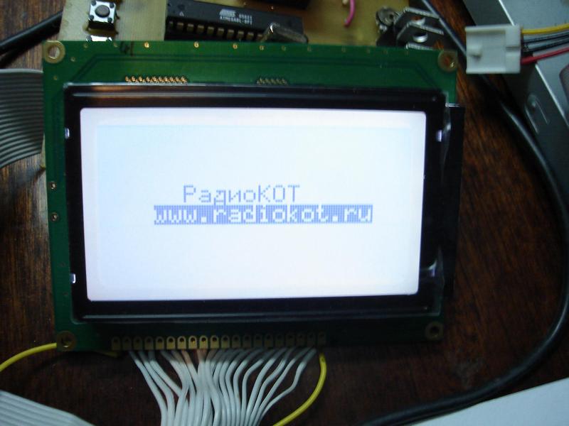

Для вывода срок напишем функцию puts:
void puts (unsigned char str[],unsigned char n,unsigned char inv)
unsigned char a;
for(a=0;(a
putc(str[a],inv);
Аргумент n задаёт количество выводимых символов из массива str[]. Дело в том, что функции strlen() не всегда удаётся корректно определить конец строки. Так, например, функции преобразования utoa и др. не добавляют символа конца строки. Аргумент inv рассматривали выше.
Напишем небольшую программку и посмотрим как работают наши функции.
Объявления остаются прежними изменяем только текст основной программы
void main()
DDRC=0xFF;
DDRD=0xFF;
Delay_ms(100);
SetBit(LCD_COM,LCD_RST);
Delay_ms(10);
init_lcd();
Delay_ms(10);
clear();
Delay_ms(10);
textx=5;
texty=3;
puts("РадиоКОТ",8,0);
textx=3;
texty=4;
puts("www.radiokot.ru",15,0xff);
while(1);
У меня получилось так:
