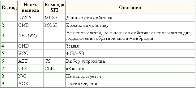

После непродолжительных поисков, я таки нашёл описание протокола работы джойстика и расположение контактов.
Разъем
Table 1
Как вы могли заметить из таблицы, то джойстик работает на SPI шине. Только есть ещё одна нога ACK. Она используется как подтверждение корректности переданных джойстиком данных. Все команды и параметры состоят из 1 байта по 8 бит. После каждого удачно переданного или принятого байта, джойстик дергает ногой ACK на 1 клок, если этого не произошло - считается, что передача закончилась неудачей.

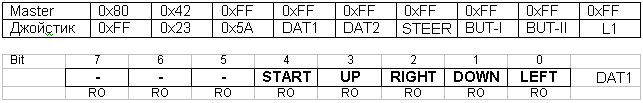

Первым байтом джойстику всегда надо передать 0x80, а вторым 0x42. Одновременно с передачей второго байта, необходимо принимать от джойстика данные, которые будут являться идентификатором типа джойстика. Я смог найти 5 разных идентификаторов. Такие как:
0x41 Standard Digital Pad (PSX)
0x23 NegCon (https://en.wikipedia.org/wiki/NeGcon)
0x73 Analogue Controller in Red Mode (PSX2) (https://en.wikipedia.org/wiki/Dual_Shock_2)
0x53 Analogue Controller in Green Mode (PSX2)
0x12 PSX Mouse
После этого контроллер шлёт джойстику 0xFF параллельно принимая ответ. Длина ответа у каждого джойстика разная. Но первый байт ответа всегда равен 0x5A. Во всех приведённых ниже данных, нажатие на клавишу соответствует 0. Т.е. если все клавиши нажаты данные будут равны 0х00, в противном случае 0хFF.

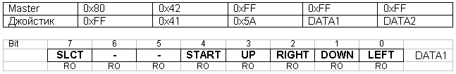

Для джойстика 0x41 Standard Digital Pad (PSX) это выглядит так:
Table 2
  • Bit 7 - SLCT: Select Button
    Резиновая клавиша SELECT. Это она только на джойстике select, мы же сможем использовать её как захотим.
  • Bit 6..5 - Res: Reserved Bits
  • Bit 4 - START: Start Button
    Резиновая клавиша Старт. Всё то же самое, что и с SELECT.
  • Bit 3 - UP: Up Button
  • Bit 2 - RIGHT: Right Button
  • Bit 1 - DOWN: Down Button
  • Bit 0 - LEFT: Left Button
    4 клавиши обозначающие крест на джойстике.

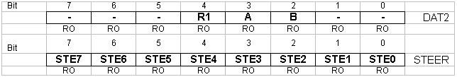

    Для джойстика 0x23 NegCon это выглядит так:
    Table 4
    Я не буду подробно расписывать кнопки, думаю из предыдущего описания и так всё понятно.
    Table 5
  • Bits 7..0 - STE7..0: Угол поворота
    Это положительное число в диапазоне от 0 до 255 характеризует угол поворота главной оси джойстика.

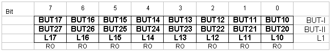

    Table 6
  • Bits 7..0 - BUT17..0: Степень нажатия I
  • Bits 7..0 - BUT27..0: Степень нажатия II
  • Bits 7..0 - L17..0: Степень нажатия L1

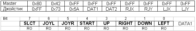

    Для джойстика 0x73 Analogue Controller in Red Mode это выглядит так:
    Table 7
    Как вы могли заметить, у этого джойстика формат данных не сильно отличается от обычного цифрового джойстика. Разве что добавилось ещё 2 кнопки.
  • Bit 6 - JOYL: Нажатие на левый джойстик
  • Bit 5 - JOYR: Нажатие на правый джойстик

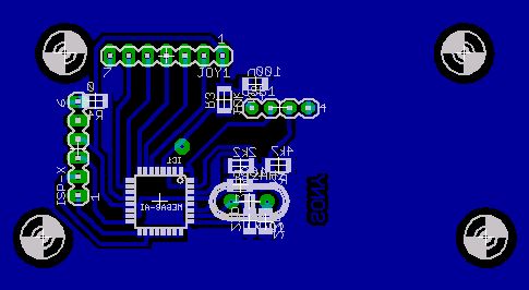

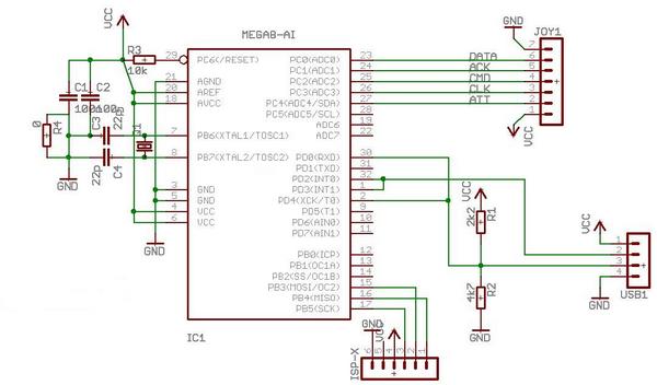

    Т.к. когда я разводил и травил плату, я ещё не знал о SPI режиме джойстика и делал всё рассчитывая, что всё получится. В итоге я получил такую схему:
    Прошу простить за качество схемы, но делалось на скорую руку.
    Печатная плата получилась следующего вида:
    Плата
    Я старался расставить отверстия так, как в джойстике находятся рёбра жёсткости, но в итоге всё равно уплыл в сторону. Может у вас получится лучше.
    После всего этого остаётся всё напаять и прошить процессор. Плата разрабатывалась с учётом установки непосредственно в корпус джойстика, что у меня с успехом и получилось. Родной провод джойстика я просто выкинул и заменил его купленным в ближайшей лавке USB A-B проводом, с отрезанной частью USB-B.
