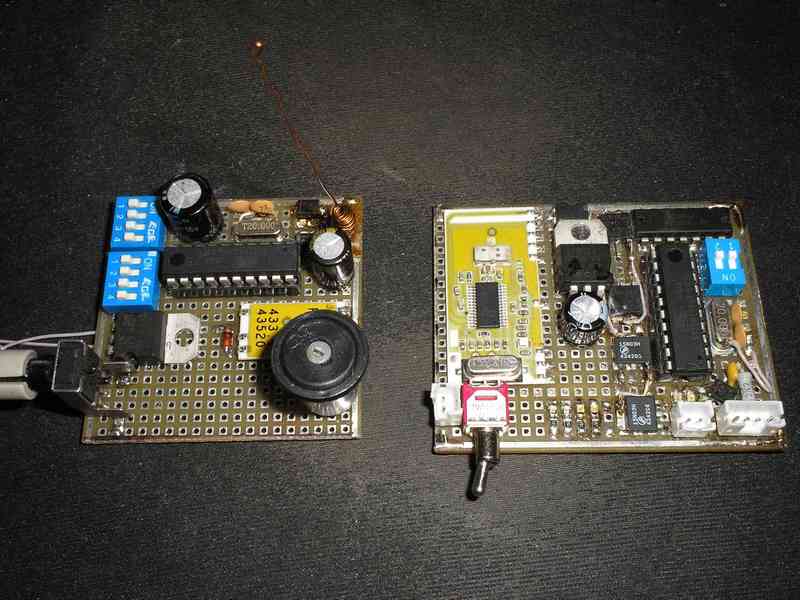

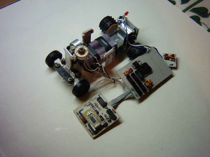

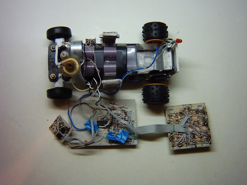

Главным критерием создания предлагаемого устройства были: дешевизна и доступность деталей, минимальная сложность изготовления и отсутствие настроек. Электронная часть собирается за 2-3 часа. На рисунке можно видеть что получилось:
Система управления рулевым механизмом самоколибрующаяся, поэтому достаточно правильно собрать схему и наслаждаться.

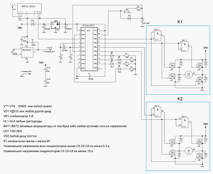

Схема передатчика (transmit.hex):
Резистор R1 задаёт положение рулевого механизма, R2 регулирует скважность ШИМ и полярность, S1-S4 4 бит цифровых данных (устанавливаются по желанию). Оцифровка данных R1 и R2 основана на замере времени заряда конденсаторов C1 и C6, поэтому необходимо чтобы номинал установленных конденсаторов максимально близко соответствовал требуемому на схеме и желательно использовать конденсаторы наименее зависимые от температуры окружающей среды. Частота кварцевого резонатора на контроллере приёмника и передатчика обязательно должна быть равна 20 мГц, на более низких частотах работа схемы непредсказуема из-за недостатка машинного времени. Правильно собранная схема в настройке не нуждается.

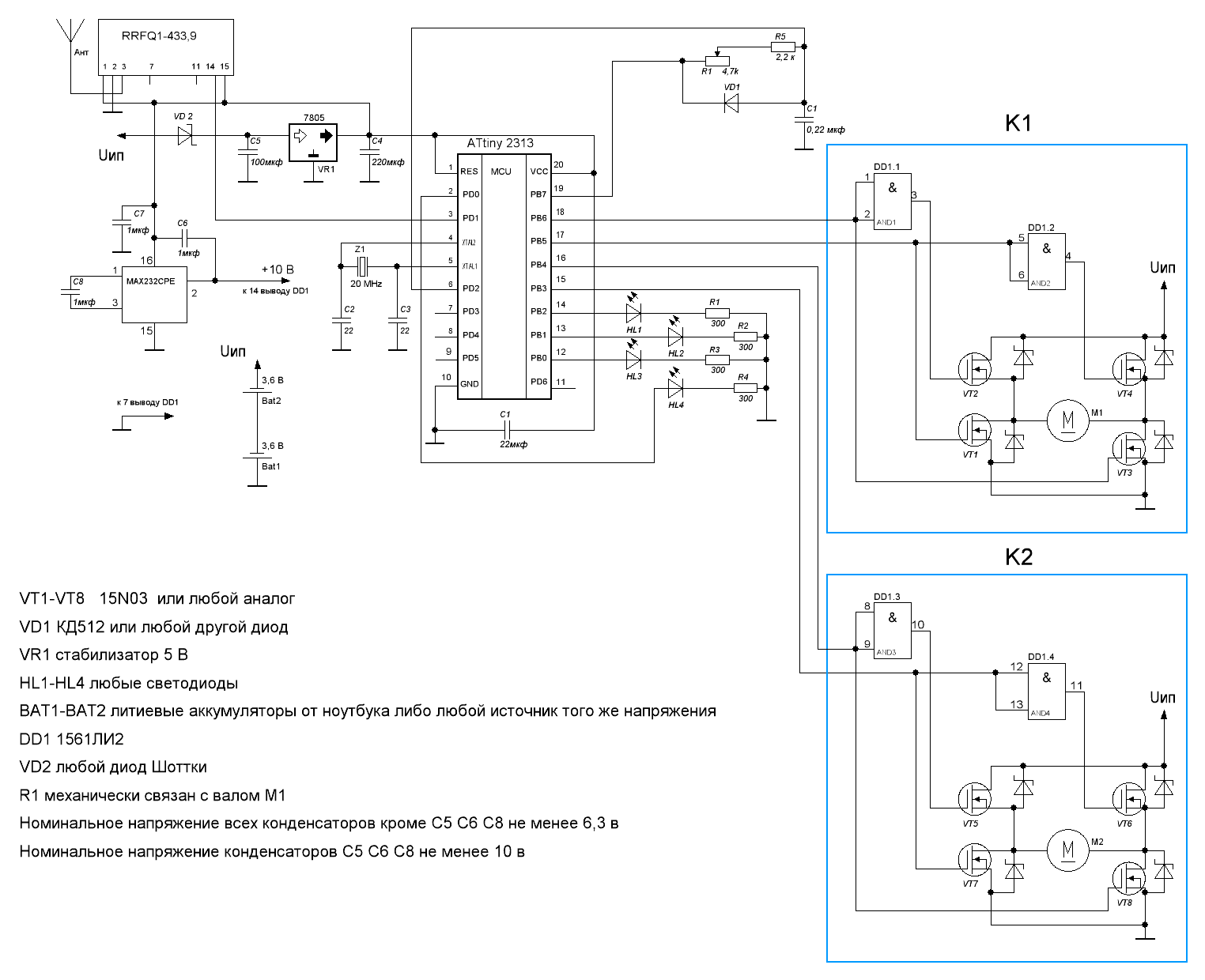

Приёмник:
Показаны 2 варианта схемы приёмника.
Первый вариант с мостами на полевых N-канальных транзисторах с встроенными диодами Шоттки. Это обеспечивает максимальное быстродействие из-за низкого сопротивления оных и управление мощной нагрузкой при раздельном питании. При использовании единого питания применены двигатели от дохлых CD-ROM. С иными двигателями схема может быть нестабильна из-за помех возникающих при работе двигателей.
R1 R5 C1 должны совпадать с номиналами на схеме т.к. это узел АЦП. Микросхема MAX232CPE играет роль источника напряжения управления полевыми транзисторами и может быть заменена источником напряжения Uип+3В. 1561ЛИ2 используется в роли преобразователя уровня также может быть заменена на МС способную выполнять роль ПУ. Диод Шоттки VD2 нужен только при использовании единого питания. Частота контроллера только 20мгц. HL1-HL4 линии управления нагрузкой. Вариант схемы коммутации показан на рисунке:

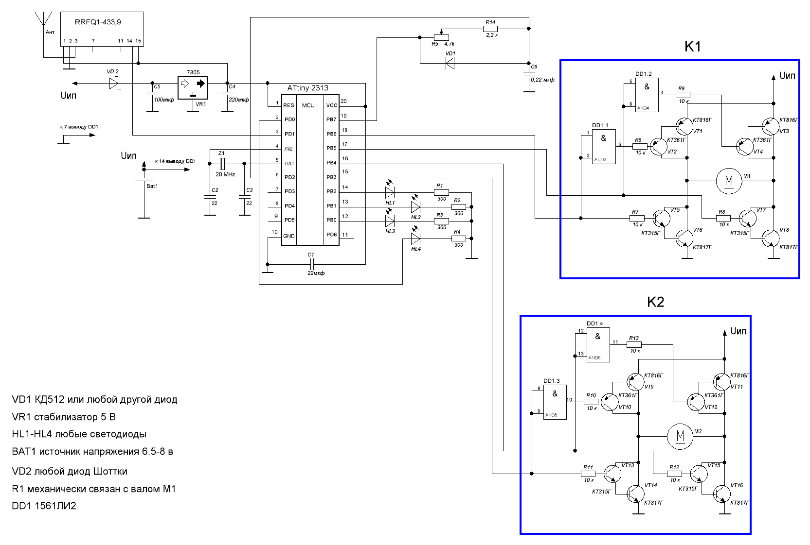

Упрощённый вариант схемы с использованием биполярных транзисторов. Также возможна работа этой схемы от единого и раздельных источников питания.

Полевики сняты с дохлой материнской платы. В схеме стабилизатора питания ядра их достаточно.

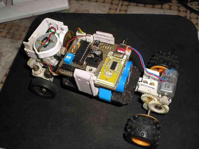

Механика полностью собрана из дохлых CD-ROMов.
Источник питания приёмника - 2 литиевых аккумулятора от ноутбука. Зарядник для которых опубликован в статье https://www.radiokot.ru/circuit/power/charger/03/

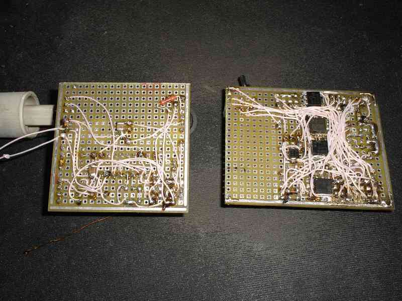

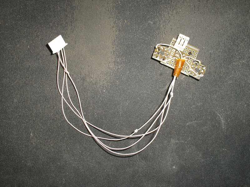

Пара фоток платы:
