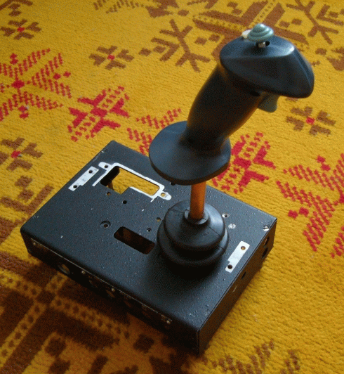

Для центровки используется пыльник от классики, в него вставлен кусок медной трубы. Вот механика:

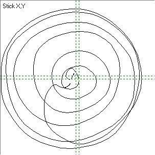

Начнем с главного, а именно с датчиков, хотя вначале был любезно предоставленный знакомым вирпелом раздолбанный в хлам китайский джой - с него я упер ручку. Котроллер джоя был заделал в считанные дни, мега прошита, комп девайс распознал.
Вначале попытался присобачить контроллер к остаткам подаренного джоя, результат не есть гут, высокое китайское качество резюков, пружин и пластиковой идеи (программа joytester2):

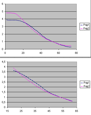

Дальше попробовал использовать оптопары и светодиоды от мыши, провел ряд экспериментов (ФизТех епта) в коих производилось вращение и замер градуса при его постепенном повышении - получилось не особо. Сразу скажу, требуемая точность была обеспечена при всех экспериментах. Пробовалось вращение светодиода, график вот:
Как видно линейности никакой, дальше вращал фотоприемник, менялось расстояние:
Как видно, вид с боку лучше - но это не для меня, да и повторяемость хреновая и боязнь засветки. Была еще круглая
шторка, но там чтобы получить прямую надо по ходу интеграл в ряд разложить...

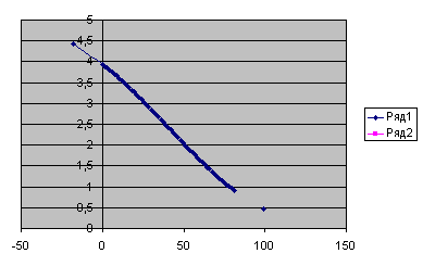

Справа нормированный, слева по напряжению с датчика, по горизонтали - градус; вращается магнит. Имеем потрясную линейность в офигенный угол, как я понял из опытов, его можно довести до 180 гр., если руки прямые. И все это сделано на коленке и даже без особых затрат ден. знаков. Все ноу-хау упирается в форму магнита и расположение датчика, нормальных фот нет, т.к. нет возможности фоткать. Магнит изготавливал из мягкого магнитного материала, применяемого в частности в компьютерных вентиляторах. При некотором навыке в магните можно просверлить отверстие, я сверлил d = 4 мм, в которое потом и вставляется датчик холла, а вот место для отверстия подбирал только опытным путем. Вот примерно так, видно, что магнит пасажен на клей типа момент:
Датчики я заимствовал от флопиков, как на 5, так и на 3,5 дюйма. В работе датчик со схемой на оу выдает
напряжение, линейное от угла, с нулем в точке равновесия, размах напряжения зависит от пропускаемого тока,
в итоге я питал датчики от 5 В через резюк в 1к, поэтому потребовалось заделать усилитель на ОУ К1446УД1 с
выходом от 0 до 5 В и центром в 2,5 В.
В конечном итоге, имеем ровные и гладкие линии:
