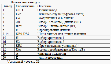

Как видно из блок схемы ЖК панелью управляет два контроллера аналогичных KS0108. Каждый из них отвечает за свою область экрана размером 64х64 пиксела. Выбор 1-го или 2-го контроллера осуществляется подачей логической единицы на выводы Е1 иЕ2 соответственно. Писать можно в оба кристалла сразу(Е1=1, Е2=1), но чтение можно производить только из одного из них.
Принципиальная схема:
Таблицо

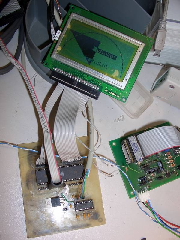

Для подключения я использовал компьютерный шлейф и напаянный на ЖК разьем, что повысило удобство работы.
Фотко 1

Управление дисплеем осуществляется микроконтроллером ATmega32 (кварц на 12 МГЦ) посредством программы написанной на языке Си. Мной использовалась среда разработки CodeVision AVR.

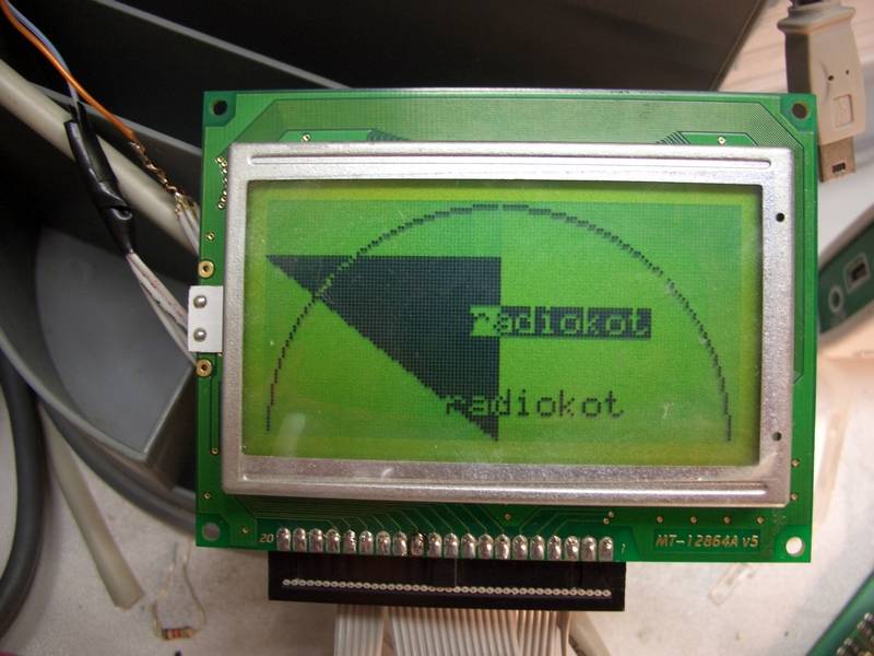

Пример работы драйвера:
void main(void){ //Начальная установка дисплея
LCD_INIT();
//Очистка экрана. Лучше когда включен MET_OR
met=MET_OR;
LCD_CLS();
//Вывод линий
for(i=0; i<64; i++) LCD_LINE(i, 15, 63, 63);
//Вывод окружности методом XOR
met=MET_XOR;
LCD_CIRCLE(63, 63, 63);
//Вывод двух сток из флеша
met=MET_NOT_XOR;
LCD_PUTSF(56,28,"radiokot");
met=MET_XOR;
LCD_PUTSF(50,50,"radiokot"); }
Вот что получилось на экране:
Фотко 2
