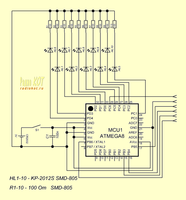

Устройство представляет из себя маленькую платку, на которой с одной стороны напаяны светодиоды (10 штук) в форме буквы "К", с другой установлена батарейка CR2032 и микроконтроллер ATmega8L.
Принципиальная схема устройства:
Схема
С ней все понятно: контроллер, к портам подключены 10 светодиодов с ограничительными резисторами. Фильтр на питании, выключатель питания и... все.
Полный список компонентов:
ATMega8L TQFP-32 x1
KP-2012S SMD-805 x10 (зеленые светодиоды)
100 Om SMD-805 x10
0.1 SMD-805 x1
Держатель CR2032 x1
CR2032 x1

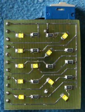

Плата: 26*30mm, двухсторонний монтаж.
Внешний вид устройства:
Фото
Замечания по плате:
1) Сделаны площадки для подпайки проводков на время отладки программы.
2) Линия RESET выведена к площадкам через ногу ADC7. На работу это не сказывается, т.к. входное сопротивление этой ноги очень велико.
