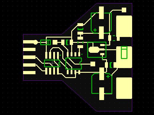

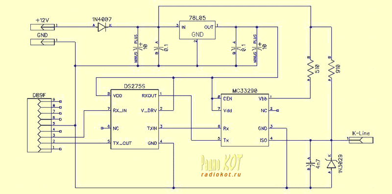

Совершенно случаянно однажды мне понадобился специальный девайс для сношения ноутбука и автомобиля - адаптер К-линии. Осознав острую необходимость сего устройства, начал рыть интернет.

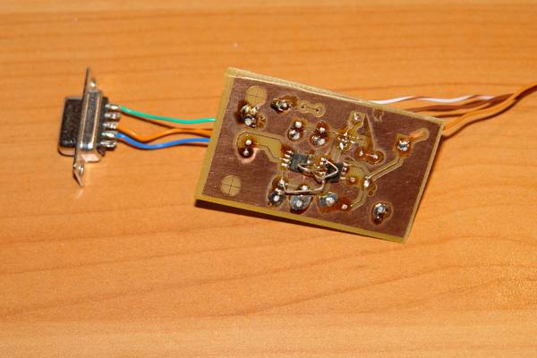

Закупил деталей, нарисовал плату, протравил, собрал - не работает.

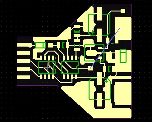

Адаптер работал нормально, но плата висящая на проводах глаз не радовала совершенно. Окончательно устав терзать свой взор об это непотребство, было принято решение сделать все как у нормальных котов - в корпусе.
Две детали сделаны навесным монтажом - диод на входе по питанию (защита от переполюсовки) и стабилитрон на 24V - ограничитель напряжения в К-линии. Еще есть одна перемычка - соединяет вывод ISO микросхемы MC33290 с площадкой под пайку разъема.

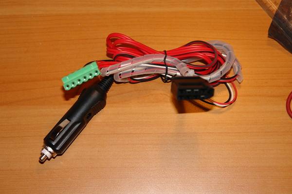

Кабель для подключения к авто (зеленый разъем - к адаптеру, черный - к ЭБУ):
Собранный заново адаптер теперь стал радовать не только своей работой, но и внешним видом.
