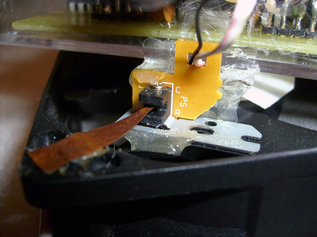

Оптопара для конструкции была безжалостно стянута из бесславно и давно умершего FDD. Никакого вывода от базы транзистора
она не имеет, и нумерация ножек не соответствует реальности. В моем случае они вообще были подписаны как A, K, C и E. Очень
удобно, не пришлось ничего выяснять тестером.

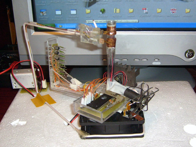

Теперь о самой конструкции подробнее.
Вращающуюся часть приводит в движение обыкновенный кулер. Он приклеивается на что-нибудь более-менее массивное. К
центральной его части приклеивается многослойный бутерброд из нескольких монет и двухстороннего скотча. Сверху
устанавливается склеенный термоклеем из пластика «корпус» устройства.

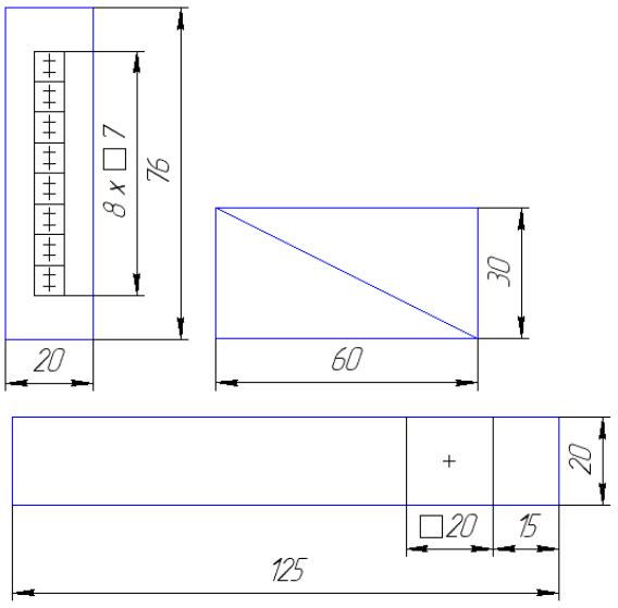

Все детали корпуса можно вырезать из коробки от CD. Чертежи и размеры приведены ниже. Да простят меня Коты, чьи лапы
привыкли к карандашу, за такой беспорядок в линиях: по основной (синей) линии нужно резать, а тонкую (черную) просто
перенести на пластик в качестве разметки. В местах, отмеченных знаком +, нужно просверлить отверстия 0,8..1 мм.
К центральной части сооружения приклеивается дно коробки из-под дискет высотой около 15 мм; одну из стенок лучше
полностью удалить, чтобы проще было устанавливать внутрь плату. Плата должна плотно вставляться в дно, приклеивать
или прикреплять как-то иначе ее не желательно.
Над этим дном в центре поперек приклеивается полоска пластика шириной около 20 мм подходящей длины, на нее вертикально
и строго над центром вращения устанавливается корпус от шариковой ручки (эта часть конструкции не очень удачная, но
лучше пока ничего не удалось сделать). На верхнюю часть корпуса от ручки должны быть намотаны 2 полоски медной фольги.
К ним прижимаются неподвижные щетки из пружин от двух аудиокассет. Через них подается питание на сооружение.
На стороне, где нет светодиодов, в качестве противовеса прикрепляется магнит. (Почему именно магнит? Его масса легко
увеличивается… навешиваем несколько канцелярских скрепок, и все дела…)
Теперь необходимо собрать всю конструкцию, в том числе залить прошивку prog.hex в программную память меги, но EEPROM
пока не трогать и шторку оптопары не устанавливать, и приступить к самому ответственному — уравновешиванию ее, неспокойной.
Иначе будет шуметь как вертолет и быстро развалится. Для начала проверяем, чтобы свободно вращалась. Наклоняем набок,
слегка покачивая. Повторяем, наклонив в другую сторону. Если постоянно стремится повернуться вниз светодиодами, навешиваем
скрепки на магнит. По другой оси уравновешиваем, передвигая плату, на которой установлена мега.
Можно включить вентилятор, не подавая питание на подвижную часть. Посмотреть, что отвалится. Приклеить попрочнее.

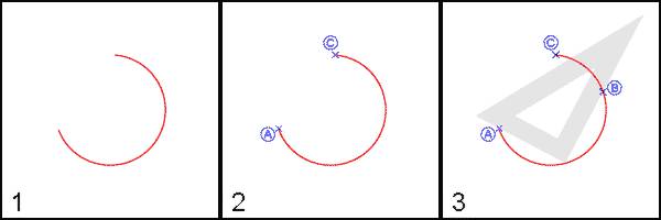

А при наличии цифрового фотоаппарата можно даже попытаться «измерить».
Для этого снимаем вид сверху. (Надеюсь, шторку еще не установили? И правильно. Рано еще.) Подбираем выдержку так, чтобы
на снимке светодиоды описали больше половины окружности, но меньше целой (примерно как на 1 картинке). Печатаем фото.
Дальше отмечаем концы дуги (и так все ясно, но все же рисунок 2) и точку, найденную с помощью угольника с прямым углом
(как показано на рисунке 3). Получаем 3 точки на дуге. Измеряем расстояния AB и BC (по прямой, не по дуге!) и скармливаем
их вместе с выдержкой табличке photo.xls (прилагается; пароль на изменение значений radiokot.ru). Табличка радостно выдает
примерную скорость вращения.

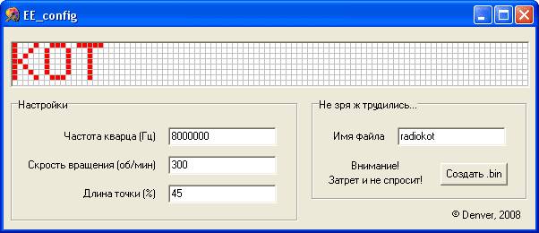

Итак, вот он, момент истины. Рисуем картинку.
Что тут еще есть. Скажу по секрету, что кварц не обязательно должен быть на 8 МГц. Подойдет любой от 1 до 16 МГц.
Скорость вращения мы только что получили, так что ее и вводим. Имя файла любое, отведено 8 символов (вдруг под ДОСом
прошивать контроллер задумаете). Файл с расширением .bin создается в том каталоге, где лежит программа. Его нужно прошить
в EEPROM контроллера.
Длина точки… Странно звучит, но если попробовать выставить 100 %, станет ясно, в чем тут дело. По сути, это время от
начала рисования пикселя до принудительного его гашения. Указывается в процентах. Оптимальное значение где-то от 30 до 50 %,
для очень светлого помещения больше.
Все. Жмем Создать .bin, прошиваем EEPROM, наконец-то устанавливаем шторку, включаем. Картинка обязана появиться.
Остается только немного подстроить R20, чтобы изображение занимало ровно все отведенное для него пространство.
