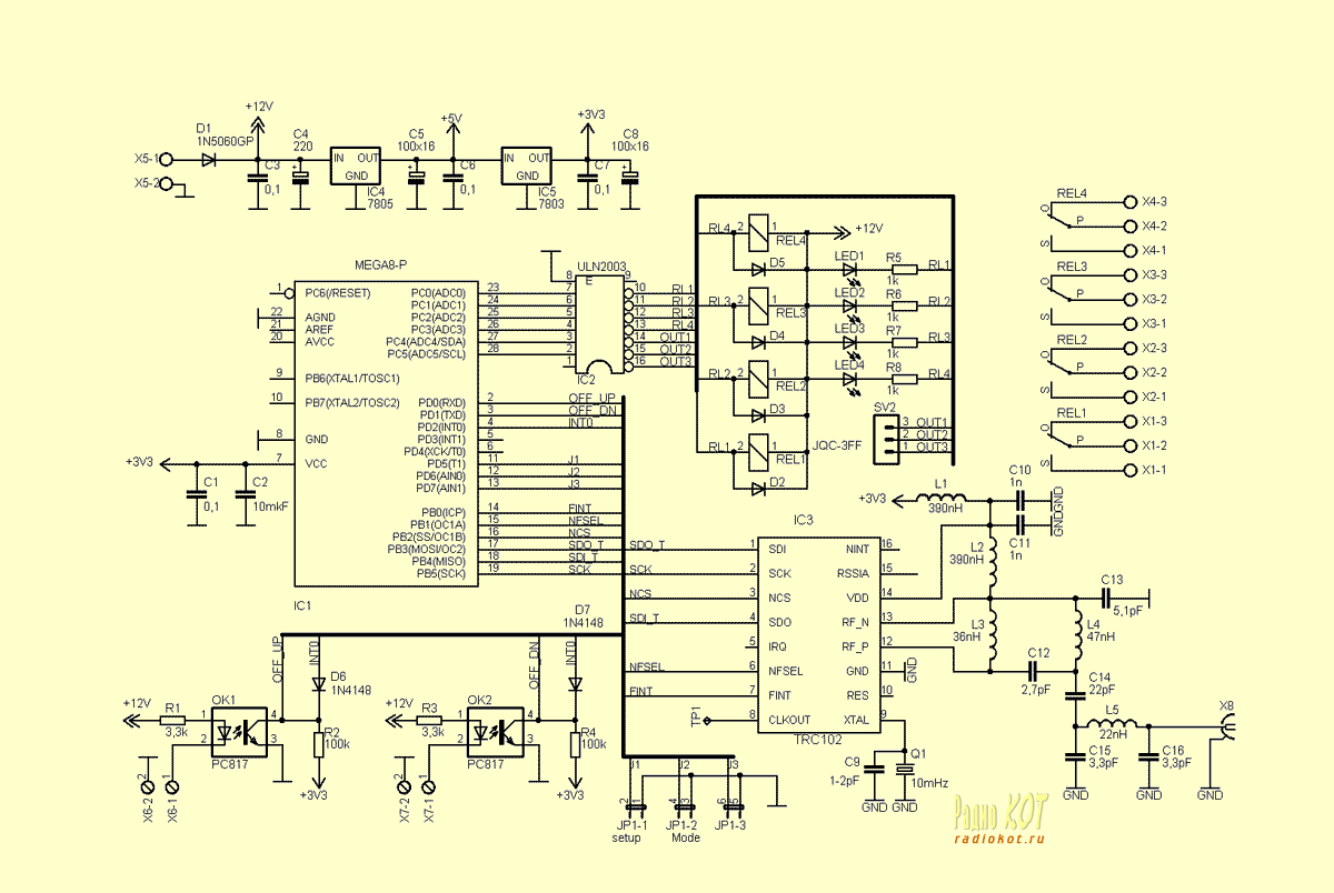

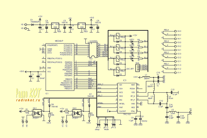

Схема приёмной части устройства:
В его составе МК ATmega8L (IC1), микросборка 7-ми канальный "усилитель-ключ" ULN2003 (IC2), микросхема приёмопередатчика TRC102 (IC3), двухступенчатый стабилизатор на 5в. и 3,3в. (IC4, IC5). Применение двухступенчатого стабилизатора продиктовано исходя из соображения надёжности - у стабилизатора на 3,3 в. максимальное входное напряжение-15в., т.е. практически равно питающему напряжению устройства (12 в.). Да и стабилизатор на 3,3в. в "массивном" корпусе (для облечения теплового режима) найти довольно проблематично. Была идея сделать импульсный стабилизатор на МС34063, но остановился на варианте двух стабилизаторов, как на более простом.
С выходов МК (вывод 23-26) сигналы управления нагрузками на сборку ключей IC2, нагрузкой которой являются реле REL1-REL4. Реле REL1-REL4 своими контактами X1-X4 непосредственно коммутируют подключенные нагрузки. Выходы сборки ключей IC2 OUT1, OUT2 (выв.14,15) соеденены с гнездом SV2 (Конт. 2,3), и их можно использовать для управления ещё двумя нагрузками (см. ниже). Светодиоды LED1-LED4 неоходимы для индикации включения реле REL1-REL4.
Для реализации возможности ограничения крайних положений исполнительных механизмов (автоматические ворота, шлагбаумы, системы набора воды и т.д.) служат контакты Х6, Х7 , к которым подключаются контакты (замыкатели) исполнительных механизмов. Контакты должны быть отрегулированы так, чтобы при достижении крайних положений механизма они замыкались. Замыкание контакта исполнительного механизма, подключенного к контакту X6 данного устройства, приводит к выключению реле REL1, а контактам Х7-к выключению реле REL2. Оптопары ОК, ОК2 необходимы в случаях, когда длина проводников соединяющих концевики исполнительных механизмов и контакты печатной платы велика и устройство работает в зоне с повышенным уровнем электромагнитных помех. Если в этом плане всё в порядке, то оптопары можно исключить. При этом резисторы R1,R3 исключаются, а на плате вместо оптопар устанавливаются 2 перемычки, соединяющие выводы 2 и 4 соответствено.
Перемычки J1-J3 - сервисные, они служат для включения режима настройки и для режима работы приёмного устройства.
В приёмной части схема особенностей не имеет и является аналогичной передающей части.
Работа устройства.

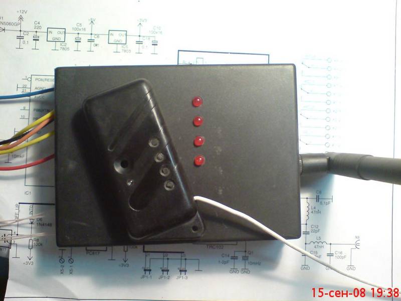

При нажатии на кнопку S1-S4 брелока в эфир передается кодовая посылка, несущая информацию о нажатой кнопке. Приёмная часть устройства это информацию принимает, декодирует и осуществляет управление нагрузками посредством коммутации реле REL1-REL4. Выбор режима реагирования на входящий сигнал производится при помощи перемычки J1-2. При разомкнутых контактах перемычки при поступлении соответствующей команды происходит инвертирование состояний реле, т.е. при первом нажатии на кнопку (S1например) брелока включится реле REL1. В этом положении реле будет находиться до тех пор, пока на брелоке не будет нажата кнопка S1. При замкнутых контактах перемычки J1-2 реле будет включено до тех пор, пока нажата кнопка на брелоке. Важно: состояние перемычки J1-2 анализируется только при включении питания. При замыкании внешнего концевика, подключенного к контактам Х6 платы произойдёт выключение реле REL1. Если будет замкнут внешний концевик, подключенный к контактам Х7, то выключится реле REL2. Повторное включение реле невозможно до тех пор, пока замкнут соответствующий концевик. Т.е. при замкнутом одном концевике возможно только движение в противоположном направлении. Для правильной работы узла ограничения крайних положений необходимо правильно установить концевики. Пример: реле REL1 управляет перемещением ворот "вверх", реле REL2-"вниз". При этом концевик ограничения перемещения вверх должен быть подключен к контактам Х6, концевик ограничения перемещения "вниз"- к контактам Х7. При перемещении из крайней верхней точки в нижнюю (и наоборот) зону, в которой оба концевика разомкнуты ворота должны проходить не менее чем за 0,5сек. Режим работы реле REL3, REL4 не зависит от системы ограничения, и они определяются только положение переключателя режима J1-2. При необходимости число каналов управления можно увеличить. При этом в приёмном устройстве достаточно просто подключить нагрузку к зарезервированным выходам OUT1, OUT2 (разъем SV2, Конт. 3, 2). Это может быть реле или любая другая нагрузка. Напряжение питания нагрузки не должно превышать 30 Вольт (постоянное напряжение) а ток не должен превышать 0,5 Ампера. В брелоке же необходимо добавить 2 кнопки (потребуется либо изменение топологии платы или выносные) подключенные, так же как и S1-S4, только к выводам 27, 28 МК (другие выводы кнопок подключаются к общей точке соединения всех кнопок). Также необходимо последовательно с дополнительными кнопками включить резисторы 470 Ом. Корректировать управляющую программу не надо, этот "апгрейд" уже предусмотрен

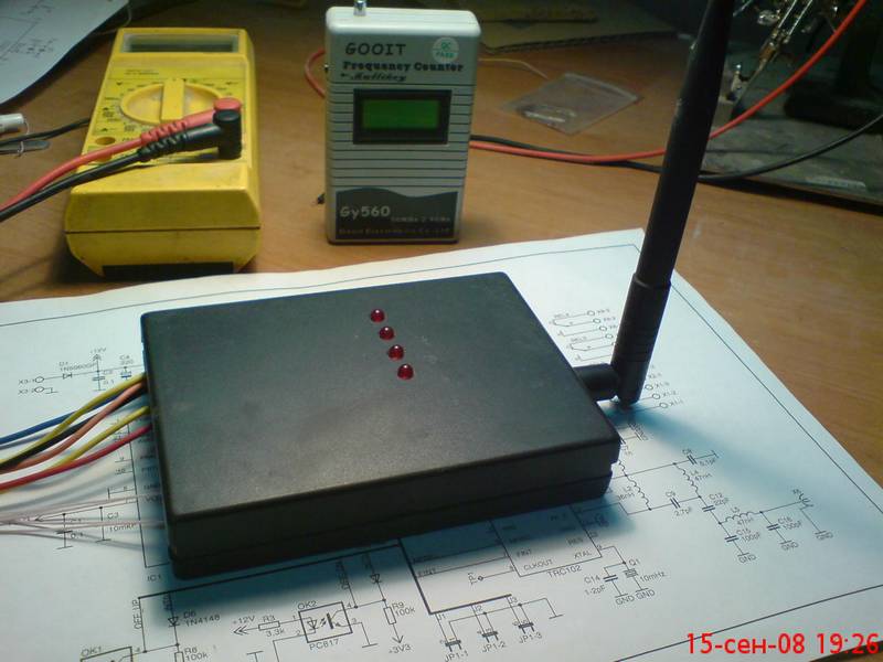

Настройка при правильно собранной схеме и из исправных элементов заключается только в установке несущей частоты передатчика и частоты приема. Если нет частотомера то настройку производят ("кастрюльным" способом, например) по максимальному расстоянию между приёмником и передатчиком в обычном режиме работы устройства, т.е. когда команды от брелока принимаются приёмным устройством. Настройку при этом можно провести только подстройкой частоты брелока конденсатором С4. Частота конечно не будет точно совпадать со значением 433920 кГц... Неприятность эту мы переживём:). Если же есть частотомер, то есть смысл точнее установить частоты. Для этого предусмотрен режим настройки. В брелоке он включается следующим образом. При снятом источнике питания нажимаем любую кнопку, и её удерживая подключаем источник питания. При этом трансивер TRC102 переходит в режим передачи немодулированной несущей. Подстройкой конденсатора С4 необходимо установить частоту передачи 433920 кГц. Контроль ведётся при помощи частотомера, подключенного непосредственно к антенному выходу или размещённого в непосредственной близости от антенны брелока (если позволяет конструкция и чувствительность частотомера). Если в режиме настройки частотомер показывает "что-то не то" (типа 355 МГц, например), то необходимо увеличить емкость С9 на 0,5-1 пФ. После настройки на 433920 КГц снимаем и ставим заново источник питания.
На приёмном устройстве режим настройки включается аналогично. На выключенном устройстве замыкается перемычка J1-1 (пинцетом, например) и подаётся питание. После подачи питания перемычку можно снимать. TRC102 приёмника также переходит в режим передачи немодулируемой несущей. Настройку частоты (433920 кГц) производят при помощи подбора конденсатора С9. При желании можно параллельно ему установить подстроечный конденсатор 0,5-3,5пФ.
Или подобрать вручную. При увеличении ёмкости на 0,5пФ частота понижается примерно на 7-8 кГц. После настройки приёмник необходимо обесточить и подключить питание заново. Настройка после этого завершена и можно произвести проверку работоспособности. Нажимая кнопки на брелоке контролируем срабатывание соответствующих реле.

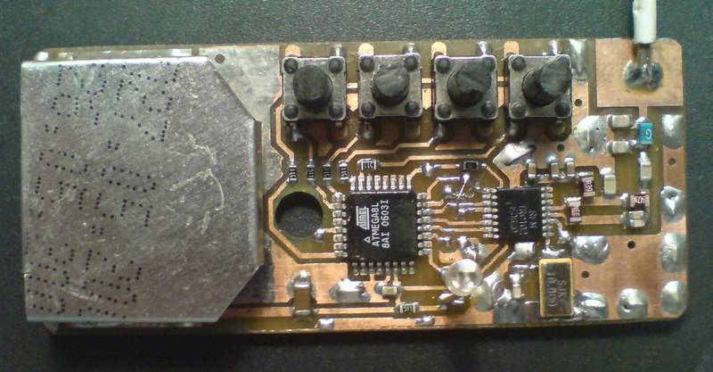

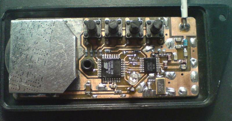

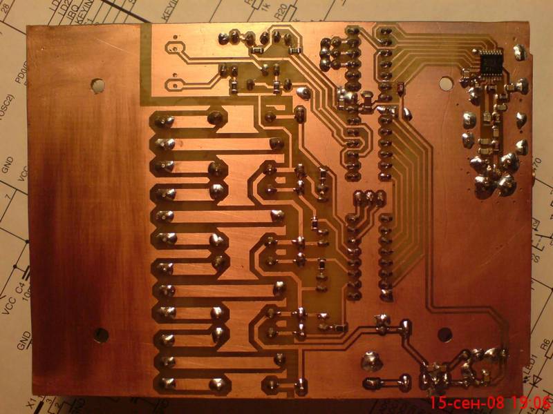

Конструкция. Все детали брелока расположены на печатной плате из двустороннего стеклотекстолита толщиной 1,5 мм размером 66х28,5 мм. С одной стороны расположены проводники, электронные компоненты и источник питания. Обратная сторона печатной платы сохранена полностью и соединяется с "земляным" проводником посредством перемычек, продетых через отверстия в плате. Перемычки тщательно пропаиваются с обеих сторон как показано на фото:
Под кнопками расположены технологические отверстия, необходимые для точного изготовления отверстий в корпусе брелока для толкателей кнопок. После сверловки платы, до расположения на ней деталей, плату переворачивают и прикладывают к внутренней стороне корпуса брелока. Затем тонким сверлом (1мм) сверлятся отверстия под толкатели кнопок. Полученные отверстия в корпусе в дальнейшем рассверливаются до необходимого диаметра. Отверстия под выводы кнопок со стороны сплошной металлизации зенкуются, а сами выводы обрезаются до длины 1-1,5 мм. Корпус брелока куплен на радиорынке. В боковой стенке пропиливается отверстие под антенну. Размер и конфигурация отверстия зависит от применённой антенны. Держатель элемента питания изготавливается из луженой жести (банка под кофе, например). Заготовка вырезается обычными ножницами по эскизу, показанному на рис.6, затем загибается по линии изгиба на 90 град. Часть "А" загибается на 180 град. образуя пружинящий контакт. Область "земли" на печатной плате под элементом питания должна быть залужена и промыта спиртом.

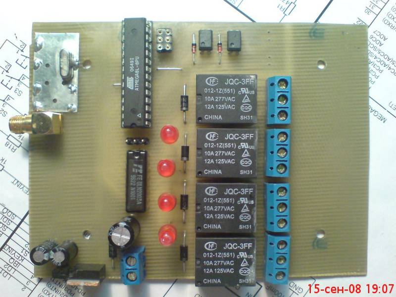

Печатная плата приёмного устройства изготовлена из одностороннего стеклотекстолита размером 117х87 мм толщиной 1,5мм. На стороне без проводников в месте расположения элементов трансивера TRC102 устанавливается полоска из луженой жести размером 15х30 мм, которая соединяется с "земляным" проводником платы в нескольких местах, как показано на рисунке:
Такое решение избавило от необходимости некоторых технологических "заморочек" (защита слоя при травлении, зенковка отверстий...) Также желательно впаять 3 "земляные" перемычки (см. фото).
