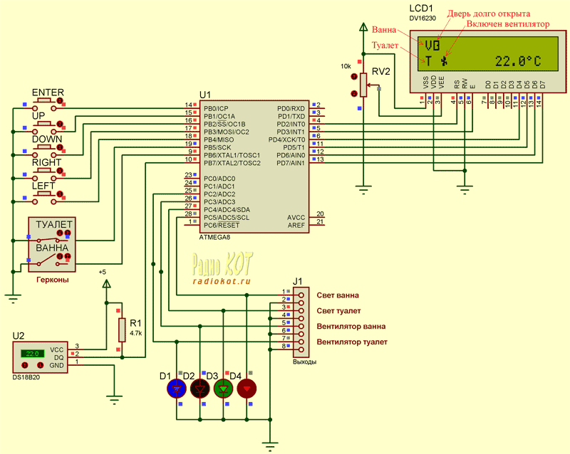

Привет, хвостатые! Я наконец добрался до обещанного вот тут продолжения на тему автомата управления освещением санузла.
Предупреждаю сразу, что работающий у меня уже в течение года экземпляр немного отличается от приведенного. Здесь программа немного переработана и несколько оптимизирована.
Тестировалось только на PROTEUS-е !!! Частота МК = 1 МГц
При разработке данного устройства я ставил перед собой следующие задачи:
- отслеживать геркон туалета, как и раньше;
- так же отслеживать геркон ванны;
- включать вентилятор в туалете, если свет горит и время паузы перед включением истекло;
- выключать вентилятор в туалете, если время его работы истекло;
- измерять температуру воздуха в ванной и если она выше порога включения и выключать, если температура ниже порога выключения;
- настраивать всевозможные времена-задержки с помощью кнопочек и LCD.
Почему, спросите вы, вентилятор в ванне работает от такого странного датчика? А потому что не было у меня датчика влажности, да и стоимость его (870р в одном известном магазине - хватит нам уже бесплатную рекламу делать. Кот.) пугает изрядно. В месте с тем было замечено, если изрядно мыться, то обязательно температура в помещении поднимется - вот тут то мы и включим вентилятор. Если у кого будут какие - ни будь мысли на этот счет, то обязательно поделитесь!

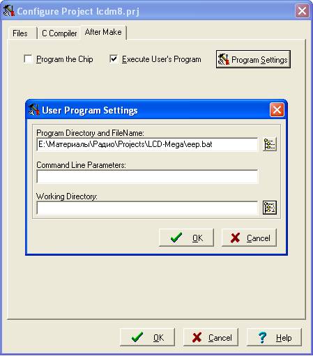

Но у меня не получилось сделать так, что бы PROTEUS воспринимал бинарный файл EEPROM, который я делал следующим образом:
- CVAVR формирует после компиляции файл main.eep, имеющий формат HEX
- выбираем Project->Configure->After Make ставим галку "Execute User"s Program" и жмем кнопку "Program Settings", после чего указываем файл eep.bat.
- данный файл после компиляции вызывает утилиту SwapBinHex.exe, которая формирует из формата HEX формат BIN;
- в PROTEUS в свойствах МК выставляем источник, откуда грузить EEPROM при симуляции
К сожалению, ничего загружено не было. Поэтому для симуляции указанная выше строка была закомментирована.

Основная программа работает следующим образом:
- производим настройку портов и таймеров. Будем использовать Timer0 (прерывание через 1 ms) для совершения разных действий по включению/выключению лампочек и вентиляторов и Timer2 (прерывание через 1 ms) для считывания температуры;
- загружаем наши символы в CGRAM :
//Устанавливаем адрес CGRAM (там они хранятся)
LCD_CMD(0x48);
delay_us(50);
//Записать
for (old_state=0; old_state<8; old_state++) LCD_CHAR(S0[old_state]);
for (old_state=0; old_state<8; old_state++) LCD_CHAR(S1[old_state]);
for (old_state=0; old_state<8; old_state++) LCD_CHAR(S2[old_state]);
for (old_state=0; old_state<8; old_state++) LCD_CHAR(S3[old_state]);
//Устанавливаем адрес DDRAM (отсюда символы выводятся на экран)
LCD_CMD(0x80);
delay_us(50);
- выводим на экран состояние оконечных устройств:
InvalidateVN();
InvalidateWC();
- бесконечный цикл, в котором опрашиваем состояние кнопок и герконов. Как только что - ни будь изменится (нажата/отпущена кнопка или герконы сработают) запускаются соответствующие обработчики, которые изменяют соответствующие флаги;
- в прерывании Timer0 эти флаги анализируются и в зависимости от этого начинается/заканчивается отсчет времени или включаются/выключаются лампочки-вентиляторы.
Отдельно отметим кнопку Enter, которая включает/выключает режим корректировки настроек. Если устройство находится в режиме настроек, то обработка герконов не прекращается, только результат этой работы на экран не выводится.
В режиме настроек работает функция doSettings, в которой кнопками "Вправо" и "Влево" выбирает параметры (по кругу), а кнопками "Вверх" и "Вниз" изменяют значение выбранного параметра.
Вот модель в работе:
Расписывать все не буду, в коде достаточно комментариев. Плату не разводил, кто сделает и сюда выложит - тот молодец! Схема заточена под корпус DIP.
