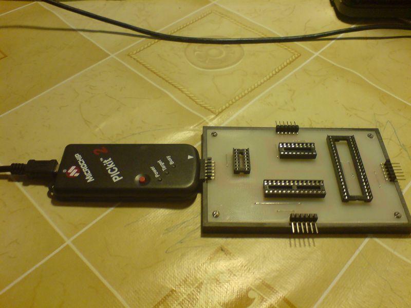

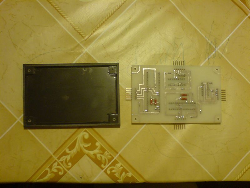

По акции от Microchip был приобретен PICkit 2 и встал вопрос о програмировании микроконтроллеров не только в схеме но и отдельно.
На сайте https://vrtp.ru/index.php?showtopic=9327&st=40 была найдена картинка с поключением к МК и там же обсуждался вопрос о универсальной панельки попытки развести были,но пробивать что-то никто не спешил.Было опасение чтоб не зжечь МК так-как многие прогамматоры переключают VPP VPP1 VPP2 на разные ножки МК .Я решил зделать себе что возможно врезультате появился адаптер под МК. Под разные корпуса. Каждая панель имеет возможность поключения к PICkit 2 МК в корпусе DIP 8 вставляеться DIP 14 так-как их первые 4ножки стоц и другой стороны .Прикрепляю фото lay того что у меня получилось.Опробивано было PIC16F84A PIC16F628A PIC16 F873A.Если что-то не так прошу исравить
