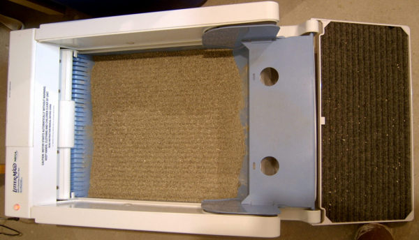

В течении нескольких последних лет мы использовали для ухода за нашим котом самоочищающийся лоток фирмы LitterMaid. Хотя это устройство и нельзя назвать идеальным, но работало оно исправно и заметно облегчало нам жизнь. В общем, мы были им вполне довольны. И вот в один прекрасный день после очередной влажной чистки работать оно перестало.
На фотографии показан наш лоток. Это модель старого образца. Новые модели оснащены дополнительными функциями, такими как часы реального времени, позволяющие не производить чистку в ночное время и ионизатор воздуха, ослабляющий неприятный запах (и затрудняющими ремонт).

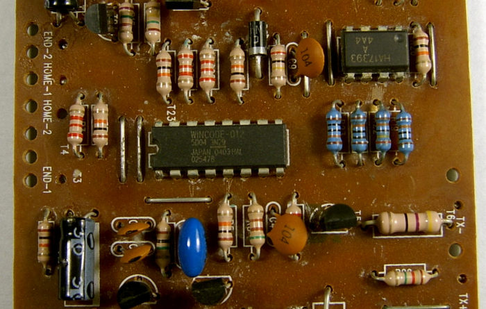

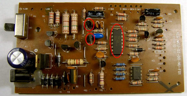

Вскрытие корпуса устройства и исследование печатной платы привело к принципиальной схеме лотка, показанной ниже. Нумерация деталей на схеме соответствует указанной на плате. Оказалось, что вышли из строя транзисторы TR6 и TR7 и микроконтроллер, т.к. сигналы на его выводах не менялись не при каких условиях. Точнее, работал лишь встроенный в микроконтроллер кварцевый генератор. Ситуация усугублялась еще и тем, что я так и не смог идентифицировать микроконтроллер. Кроме того, программы для загрузки в микроконтроллер фирма-изготовитель, конечно, не предоставляет, да и программатора для такого микроконтроллера у меня нет.
Покупать новый лоток не хотелось из-за его немалой цены, к тому-же если в доме полно радиодеталей. Короче, решено было заменить микроконтроллер на более мне доступный, например из серии PIC16F фирмы Microchip, и переписать алгоритм его работы. Проект этот увенчался успехом, и я хочу поделиться своим опытом, в надежде, что он окажется полезным другим обладателям таких лотков.

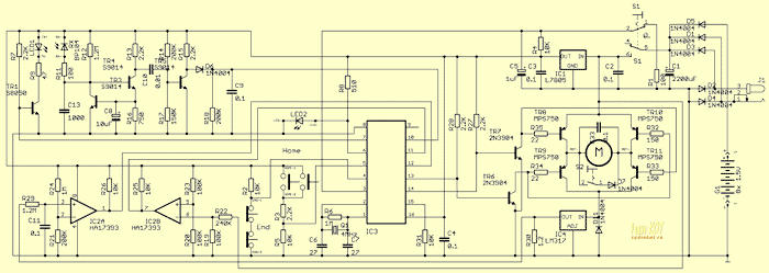

Описание оригинальной принципиальной схемы
Прежде чем чинить любое устройство полезно понять как оно работает. Как видно из фотографий, лоток снабжен гребенкой, которая движется от задней (слева на фото) стенки к передней (справа на фото) и прочесывает песок, сгребая отходы в пластиковый контейнер, расположенный в отсеке под крышкой в передней части устройства. Двигаться гребенка начинает примерно через 10 минут после того как кот покинул лоток. Для проверки наличия кота в лотке используется инфракрасный светодиод LED1, управляемый транзистором TR1, на базу которого поступают прямоугольные импульсы с вывода 7 микроконтроллера частотой около 10 кгц и скважностью близкой к 50%. Излучение светодиода регистрируется фотоприемником RX, в качестве которого использован такой-же инфракрасный светодиод. Сигналы с фотоприемника усиливаются транзисторами TR3-TR5 и поступают на пиковый детектор уровня D6, R18, C9. При отсутствии препятствий между излучателем и приемником на выводе 10 микроконтроллера формируется постоянное напряжение порядка 4.5 В. Прерывание светового потока приводит, соответственно, к установке нулевого уровня на этом выводе.
Для управления движением гребенки используются транзисторы TR8 - TR11, включенные по мостовой схеме. Транзисторы TR6 и TR7 являются усилителями тока для транзисторов моста. В состоянии покоя напряжение на выводах 13 и 14 микроконтроллера близко к 0 и транзисторы TR6 - TR11 закрыты. Для перемещения гребенки вперед вывод 13 микроконтроллера переxодит в высоко-импедансное состояние, в результате чего током через R28 открывается транзистор TR6 и вслед за ним транзисторы TR9 и TR10 моста. Для перемещения гребенки назад в исходное положение следует открыть транзисторы TR7, TR8, TR11 путем перевода в высокоимпедансное состояние вывода 14 микроконтроллера. При этом направление вращения мотора изменяется на противоположное.
Конец рабочего хода гребенки регистрируется с помощью двух пар кнопок End (для положения впереди лотка) и Home (для исходного положения сзади), расположенных в правой и левой стенках корпуса. По достижении положения End гребенкой размыкается одна из соответствующих кнопок и напряжение на выводе 4 микроконтроллера меняется скачком от 0 до 5 В. По возвращении гребенки в исходное положение замыкаются обе кнопки Home и напряжение на выводе 5 микроконтроллера падает с 4.4 В до 0.
Довольно мощный мотор гребенки снабжен редуктором, в результате чего я с трудом могу остановить ее в режиме рабочего хода. Тем не менее, при удалении значительных по величине или весу отходов мощности иногда не хватает. При этом ток через мотор и, соответственно, транзисторы моста существенно возрастает, что может привести к выходу их из строя. Для защиты элементов моста применено оригинальное схемное решение на базе регулятора напряжения IC4 типа LM317. Так как регулируемый вход этой микросхемы соединен с общим проводом, напряжение на выходе регулятора практически повторяет входное (разница не превышет 1-2 B). При увеличении тока через мотор соответственно увеличивается ток через нагрузочный резистор R28 регулятора. Напомним, что LM317 снабжена ограничителем выходного тока на уровне порядка 1 - 1.5 A (в зависимости от изготовителя), чем и обеспечивается защита элементов схемы.
Помимо этого, возрастание тока через мотор и, соответственно, напряжения на резисторе R28 регистрируется компаратором IC2a. При возрастании тока свыше 0.7 А выходное напряжение компаратора возрастает с 0 до 5 В. Фильтр R29, C11 предотвращает ложные срабатывания компаратора из-за кратковременного (менее 70 мсек) повышения потребляемого мотором тока при транспортировке отходов. Помимо этого, при перемещении каретки в исходное положение замыкание контактов кнопки S2 рычагом, расположенным в задней части каретки, приводит к ее останову. Этим обеспечивается защита животнык, ненароком оказавшихся в лотке, от придавливания их к задней стенке лотка. При прямом ходе каретки этот рычаг не влияет на ее перемещение, что обеспечивается диодом D7, шунтирующим мотор лишь при определенной полярности приложенного к нему напряжения, определяемого направлением его вращения.
Питание схемы производится от выпрямителя D1 - D5 и стабилизатора IC1 типа 7805. Так как устройство может работать и от восьми батарей, в схеме предусмотрен контроль их напряжения. При разряде батарей до 8.5 В (около 1 В на каждый элемент батареи) напряжение на входе 6 компаратора IC2 становится ниже 2.5 В, в результате чего выходное напряжение IC2 повышается с 0 до 5 В. Изменение напряжений на выходах обоих компараторов регистрируется микроконтроллером и используется для управления гребенкой (см. ниже).
Включение устройства производится выключателем S1. Его нижние по схеме контакты коммутируют входное напряжение, а верхние, вероятно, задействованы для системы сброса примененного микроконтроллера. Для обеспечения точных временных интервалов частота тактового генератора микроконтроллера стабилизирована резонаторов Q1. Элементы C6, C7, и R6 служат для обеспечения нормального режима работы герератора микроконтроллера.

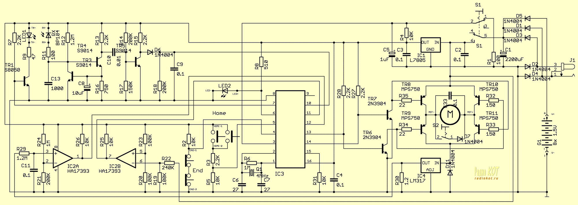

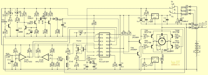

Изменения схемы при ремонте
Как отмечалось выше, из-за отсутствия оригинального микроконтроллера я решил использовать PIC16F684. Последний имеет лишь 14 выводов (по сравнению с 16 у оригинального) и не совпадает по цоколевке с оригинальным.

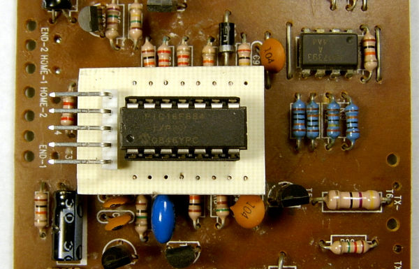

Поэтому PIC был установлен на вспомогательной печатной плате размером около 2x3 см, обеспечивающей нужную разводку. Вспомогательная плата имеет 16 контактных площадок, которые соединяются с соответствующими площадками под оригинальный микроконтроллер на основной плате медным луженым проводом диаметром около 0.3мм (сам оригинальный микроконтроллер, конечно, следует удалить). Так как PIC16F имеет встроенный RC-генератор, частота которого достаточно стабильна, элементы оригинальчого кварцевого генератора (Q1, C6, C7, R6) не используются. Кроме того я не задействовал систему сброса R1 - C5. Как видно из модифицированной схемы, выводы 12 и 13 микроконтроллера используются исключительно для его внутрисхемного программирования через разъем на вспомогательной плате. Кстати, при программировании оказалось, что мой самодельный программатор не обладает достаточной мощностью для питания всей схемы в процессе программирования. Поэтому я разорвал провод, соединяющий питание по цепи 5 В вспомогательную плату и мой программатотор. При этом при программировании на плату лотка должно быть подано номинальное напряжение питания.
Последнее изменение связано с резистором R7. Он был отсоединен от базы транзистора TR1 путем перерезания соответствующей контактной дорожки на плате. Вместо него в разрез печатной дорожки соединяющей базу TR1 с микроконтроллером впаян токоограничительный резистор R0 того-же номинала. Я использовал резистор для поверхностного монтажа в корпусе 0603 (можно применить и обычный резистор для сквозного монтажа). Это изменение продиктовано стремлением управлять инфракрасным светодиодом через канал PWM микроконтроллера.
Вспомогательная плата с PIC16F684:
Установка вспомогательной платы на основную:
