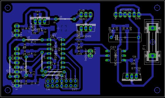

Печатная плата:
Описание.
Цифровая часть:
При первоначальной сборке устройства, не устанавливать конденсатор C5, т.к. он мешает JTAG отладчику. Устанавливать можно после прошивки и отладки.
Резистор R2 и конденсатор C2 заменяются перемычками, они были добавлены для возможности дифференциального подключения термопары, что в прошивке не используется.
Ручки управления:
Резисторы R1, R2 и R3, R4 подобрать таким образом, чтобы в максимальном положении переменных резисторов, на среднем выводе было напряжение 0,4 В.
Общее:
Радиаторы для компонентов не потребовались, т.к. потребляемый устройством ток не превышает 10 мА.
Блок питания - любой на 24 В, рассчитаный на ток нагрузки не менее 150 мА. У меня используется трансформатор + диодный мост + конденсатор.

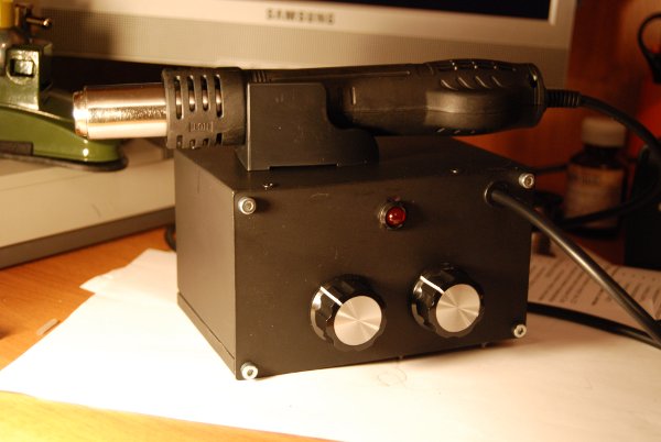

Фотографии законченного устройства:
