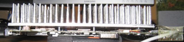

Теперь беремся за материнку ноутбука. Охлаждением в этой Еее-шке занимается дохленький кулер-турбинка, обеспечивающий циркуляцию воздуха в корпусе. От основных источников тепла (процессор и мосты) это самое тепло отводится на металлическую платину, расположенную под клавиатурои и являющуюся деталью корпуса. Этой пластиной я не располагаю. Да и не нужна она в этом случае. Берем радиатор подходящего размера (площадь основания сопоставима с размерами материнки и не сильно великая высота), размечаем на нем места расположения нагревающихся чипов и крепежных отверстий в материнке (коих довольно много, кстати), сверлим отверстия, нарезаем в них резьбу, в местах расположения чипов укрепляем медные прокладки (для того, чтобы несколько приподнять радиатор над платой) и собираем все это дело в бутерброд (где надо — не забываем про термопасту). Вот так неинтересно это выглядит сверху:
Если заглянуть под радиатор, можно увидеть эти самые медные прокладки. Я использовал пластины меди около 4 мм толщиной:

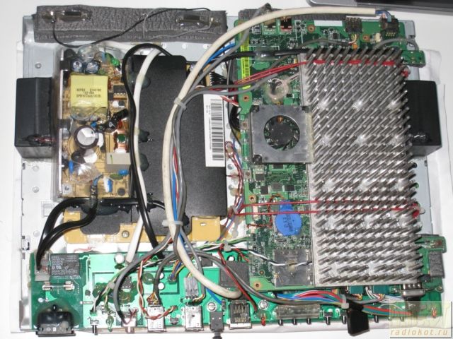

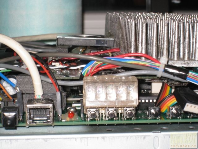

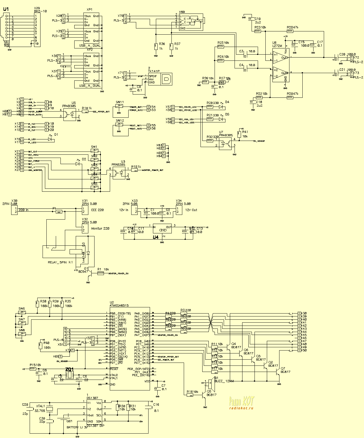

Органы управления и индикации решено было расположить в нижней части конструкции, там имеются 4 отверстия с резьбой для закрепления штатной ноги монитора, на них вполне удобно закрепить печатную плату с разъемами и светодиодами (для определенности назовем ее платой управления). Помимо основной функции (показывать фотографии), лично мне от фоторамки требуется только одно — работа по расписанию. Т.е. в 10 утра включилась, в 12 ночи — выключилась. Все. Адекватных способов устроить это имеющимися средствами я не обнаружил, поэтому на плате управления, помимо входного разъема питания 220В, кнопки включения материнки, индикатора питания и активности жесткого диска, стерео аудио-разъема 3.5 мм, 4 разъемов USB, разъема RJ-45, оптического Tos-Link SP-DIF, кнопки ресета и кнопок управления монитором разместились еще и микроконтроллер Atmega 8515 с часами реального времени и небольшим светодиодным 7-ми сегментным индикатором на 5 знакомест. Более-менее в сборе все это выглядит примерно так:

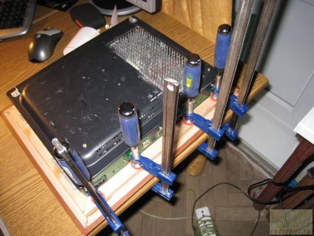

Собиралось все по месту, на стяжках и термоклее, с прокладками из изолона и т.п. Закреплено все надежно, ничего не болтается и не отваливается. В верхнем левом углу на фото видно две Wi-Fi антенны (вот их в хозяйстве не нашлось, пришлось кинуть клич на сайте объявлений и через пару дней и 50 руб денег они были у меня). Я таки установил родную турбинку рядом с радиатором, но так ее и не подключил: эксперименты показали, что в этом нет совершенно никакой необходимости, все в достаточной степени охлаждается пассивным образом.

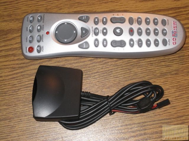

Естественно, корпус приемника удален и оставлена только плата (надо сказать, совершенно безобразно и на отвратительном материале сделанная — ну да речь не об этом).
Проект схемы и платы в P-CAD доступен для скачивания в конце статьи. Честно говоря, схема не отличается особой правильностью оформления. Например, большинство разъемов выполнено не в виде компонентов, а как наборы отверстий. Были на то свои причины. Но представление о том, как там что взаимодействует, она даст полное.

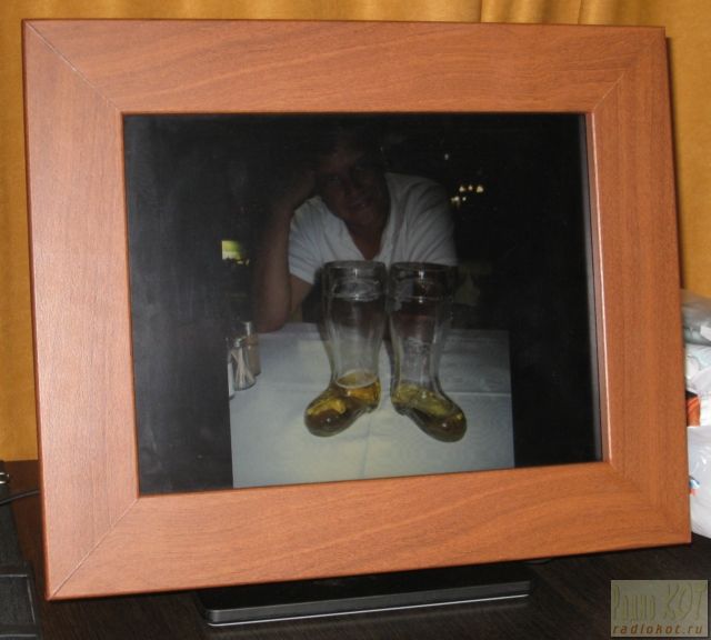

А это уже окончательно собранный и покрашенный вариант на подставке:
