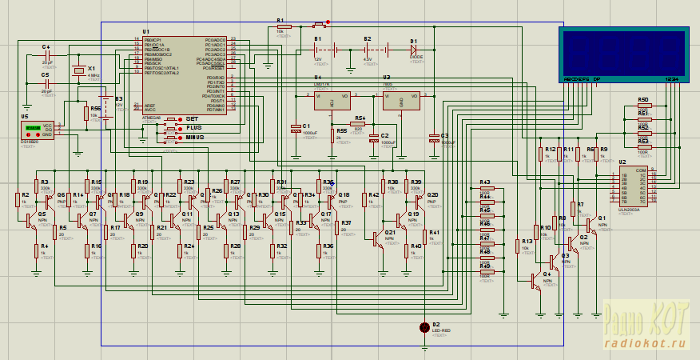

 Была взята готовая прошивка и схема уважаемого Александра, с исходной статьей можно ознакомиться здесь.
 Схема переделана под данные индикаторы, то есть были добавлены ключи на биполярных транзисторах в анодных цепях и микросхема ULN2003 в катодных.
 Резисторы R43-R49 и R50-R53 в реальности не нужны, они поставлены здесь чтобы Протеус адекватно запускал схему. Схема могла быть и проще если применить полевые транзисторы и индикаторы с общим анодом.
 В конструкции применены транзисторы BC847 и BC857. Резисторы в анодных цепях по 20 Ом, и подбирать их не нужно поскольку достаточно подобрать напряжение питания, которое идет с LM317. В моем случае оно равно 12,7 вольт. D2- точка, в индикаторах это обычно один светодиод. Её нужно подключать только у одного индикатора.

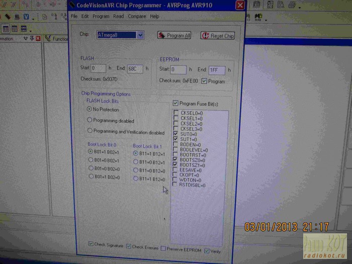

 Фьюзы микроконтроллера:

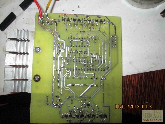

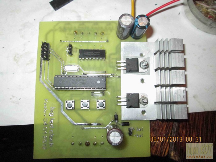

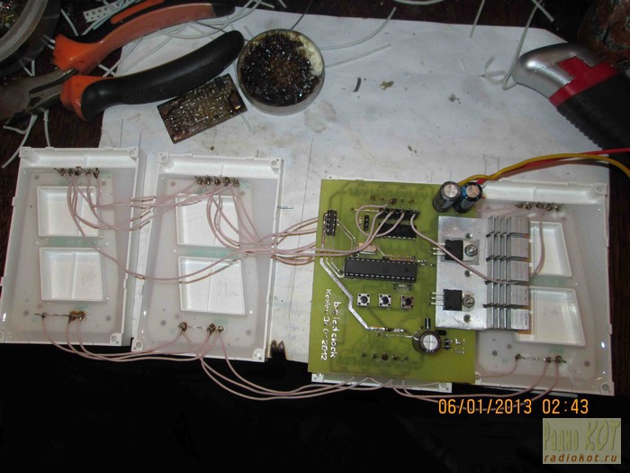

 Теперь непосредственно о реализации схемы. Сначала была собрана плата.

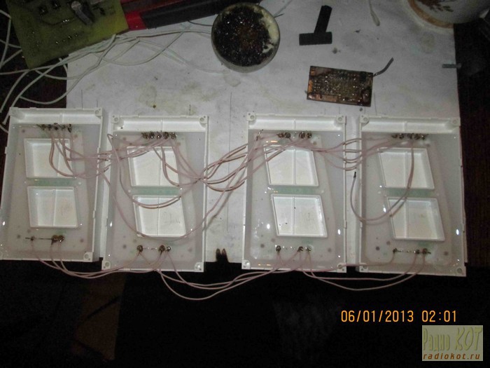

 Соединение индикаторов между собой производилось проводом МГТФ, а с платой — через разъемы.
Индикаторы скрепляются с помощью вкрученных в них полосок стеклотекстолита

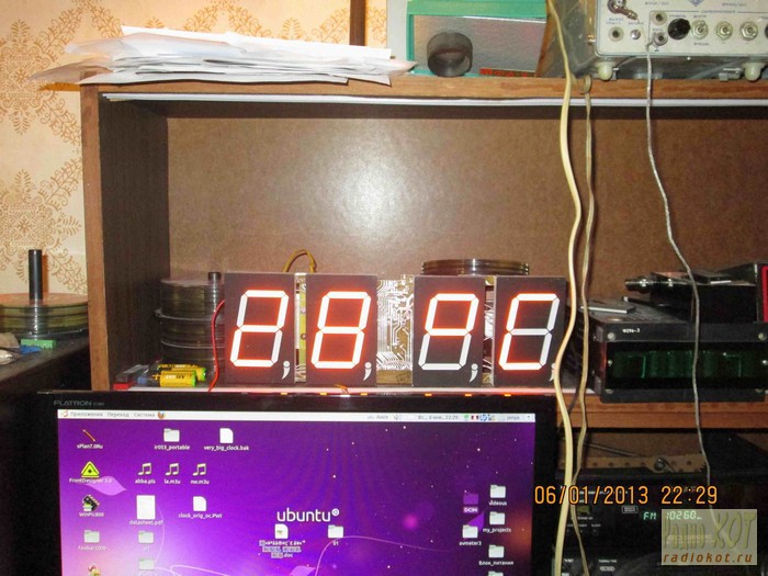

 Потом я подпаял датчик к плате и запустил схему.

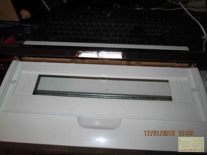

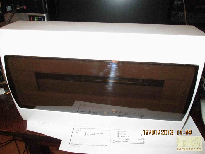

 В качестве корпуса был куплен электрощиток на 18 модулей, с прозрачной крышкой.
 Как видно, в щиток можно прекрасно установить индикаторы, остается только вырезать окно соответствующего размера.
 После того как с помощью ножа, плоскогубцев и напильника сделали окно, индикаторы были установлены вовнутрь и закреплены скобами, вырезанными из планки для крепежа автоматов.
 На задней крышке щитка установлены батарейный отсек, трансформатор и плата блока питания. Также вырезано окошко для настройки часов, так как кнопки остаются на плате.Детали установлены так чтобы центр тяжести всей конструкции был посередине, поскольку щиток будет висеть на одном саморезе.

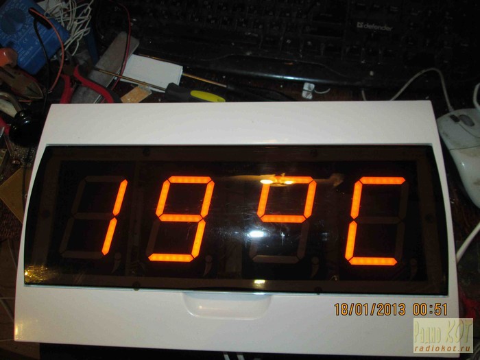

Запуск готовых часов. Тонированная крышка удовлетворительно скрывает винты, провода и белые сегменты и в то же время через нее хорошо видны светящиеся сегменты.
 Ток потребления часов - не более 100 мА, при отсутствии сети от батареек потребляется около 40 мА.
