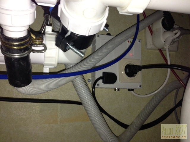

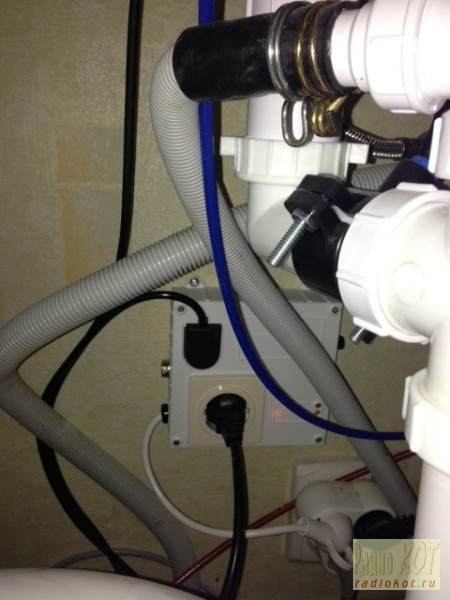

Конструкция собрана в пластиковом корпусе разработанном специально для проекта и напечатанном на 3д принтере.
Пневмокнопка извлечена из корпуса измельчителя и установлена в корпус контроллера. Оставшиеся от кнопки провода внутри измельчителя соединены накоротко и закрыты пластиковой крышкой. В корпус установлен держатель для плавкого предохранителя на 10А, разъем для подключения клапана, блок питания для клапана вынутый из ненужного блока питания IP камеры 5в/2а. Так же установлена обычная розетка для подключения измельчителя обычной вилкой.

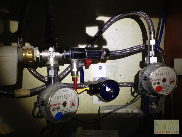

В качестве клапана применен https://www.buyincoins.com/new_en/details/2w200-20-long-power-solenoid-valve-ordinary-gas-liquid-solenoid-valve-product-16960.html. Он нормирован на 12в, но от 12в он сильно греется при том, что гарантировано открывается при напряжении от 3в. Поэтому для его включения применен блок питания 5в. Потребление чуть больше 1А. Я не стал питать МК от этого блока питания, потому, что так удалось снизить ток потребления в режиме ожидания. Это критично, устройство включено в сеть 24 часа в сутки.

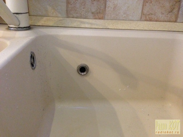

Для независимого подвода воды в раковине сбоку было пропилено новое отверстие под крепление обычной трубки ½ дюйма. Для пропила был напечатан шаблон на обычной бумаге и приклеен в нужном месте на канцелярский клей. Затем дремелем плоской вставкой с ламазным напылением по кругу было пропилено отверстие. трубка с внутренне стороны вставлена на "холодной сварке", спереди прикручена гайкой на силиконовом герметике.
В качестве трубки применен сантехнический уголок вставленный с внутренней стороны раковины, зафикисирована узкой гайкой с лицевой стороны раковины. Далее идет гибкая подводка к клапану.
От клапана гибкая подводка идет к отдельному шаровому крану которым можно регулировать силу тока воды. Указанный мной клапан расчитан на фитинги 3/8 дюйма, в него вкручены переходники на ½. Для украшения трубка закрыта декоративной крышкой, напечатанной на 3д принтере.
