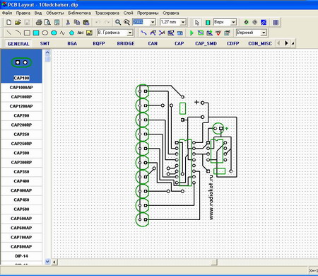

Начинать надо, естественно, с проектирования этой самой платы.
Существует великое множество разнообразных программ, которые занимаются трассировкой (то есть разведением дорожек) печатных плат в ручном и автоматическом режиме. Лично я пока остановился на программе DipTrace отечественного производителя. Она позволяет рисовать не только платы, но и принципиальные схемы и библиотеки электронных компонентов. Но нас сейчас интересует исключительно платы.
DipTrace скриншот
Вот так выглядит эта программа и так выглядит уже готовый чертеж платы в ней.

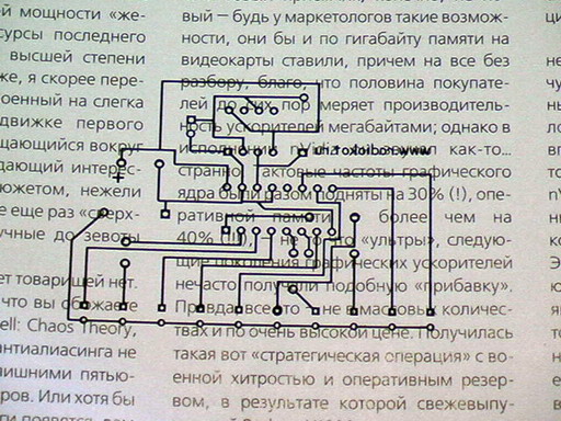

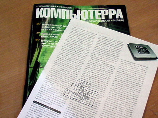

Чертеж платы нам надо распечатать на лазерном принтере. В принципе, можно использовать струйный принтер, но в этом случае надо будет сделать ксерокопию чертежа и использовать уже её. Идея простая - нам нужен отпечаток чертежа на бумаге сделанный тонером (порошком), который используется в лазерных принтерах или ксероксах. Бумага нам нужна глянцевая - чаще всего, она используется в компьютерных журналах или разных рекламных буклетах. Я использовал журнал "Компьютерра", который очень люблю и уважаю за содержание, а теперь еще и за качественную бумагу, на которой он печатается.
Компьютерра
Ничего чистить не надо - просто выдираем страницу и печатаем наш чертеж прямо поверх исходного текста.
Дорожки
Напечатайте сразу пару экземпляров - вдруг пригодится.
Напечатали, в связи с чем идем дальше.

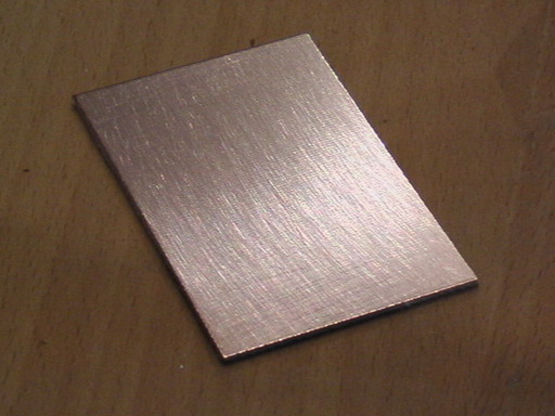

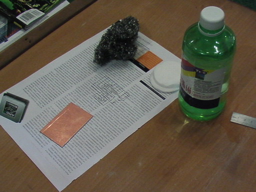

Отрезаем необходимый нам по размерам кусок текстолита, готовим шкурку (губку) и ацетон с куском ваты или ватными дисками.
Причиндалы
Берем шкурку или губку и начинаем тереть нашу заготовку со стороны фольги. Особо усердствовать не надо, но тем не менее, поверхность должна стать ровной и ярко блестящей, а не матовой, как была до этого. После берем кусок ваты, окунаем в ацетон или растворитель и протираем только что начищенную фольгу.
Должно получится что то вроде этого:
Болванка
Должен сказать, что после того, как заготовка протерта ацетоном, её ни в коем случае нельзя хватать пальцами за фольгу - только за края, лучше даже двумя пальцами за уголки. Иначе вы должны будете заново протереть фольгу ацетоном.

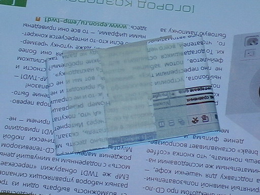

Итак, из листа, на котором напечатан чертеж платы вырезаем кусок непосредственно с чертежом, оставляя при этом довольно большие поля по краям. После чего аккуратно накладываем нашу заготовку на чертеж (фольгой к напечатанным дорожкам, разумеется), заворачиваем поля и скрепляем их, например, малярным скотчем.
Должен получится вот такой конвертик:
Болванка завернутая

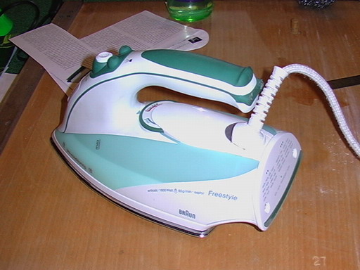

Итак, берем утюг - совершенно любой.
Тефаль, Бош, Белорусский тракторный завод, с отпаривателем, без отпаривателя. Без разницы.
Регулятор температуры ставим на максимум (если у вас на утюге написаны названия тканей, то на "лён"). Кладем утюг на заготовленный конвертик.
Just утюг
Конвертик, разумеется, надо положить скотчем вниз. Начинаем аккуратно проглаживать. Это самая тонкая часть всей процедуры и кроме как на собственном опыте научится ей невозможно. Нажим на утюг должен быть не сильным - иначе тонер будет растекаться и размазываться по фольге, но и не слабым - иначе тонер плохо пристанет к заготовке. Короче говоря - тут широкое поле для экспериментов. В любом случае, прогревать надо равномерно всю поверхность будущей платы и особое внимание уделять краям - там наибольший риск непрогрева и последующего отслаивания тонера. Тоже относится и ко времени прогревания, хотя с этим проще.
Примерно степень готовности можно определить по пожелтению бумаги и по проступанию на ней очертаний дорожек.

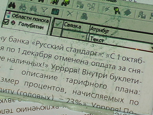

Приходим обратно и начинаем аккуратно отделять бумагу от заготовки. Очень аккуратно и медленно. Оставшиеся после этого клочки скатываем пальцами. Ни в коем случае, не скребем когтями по плате, а нежно, подушечками пальцев очищаем фольгу от прилипшей бумаги. После чего, вооружаемся феном и сушим, сушим, сушим. На самом деле, все не так долго, потому как высыхает она буквально за минуту-другую.
Фен
Ну и получилось у нас вот такая фиговина
Дорожки намазаны

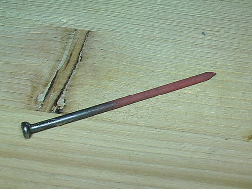

Кстати! Знаете ли вы, что использованное хлорное железо можно восстанавливать? Если вас задушила большая, зеленая жаба, использованный раствор можно использовать повторно. Для этого надо его восстановить - то есть выбрать из раствора всю ту медь, которую он сожрал с печатной платы. Посмотрите на фотографию
Гвоздь
Половина этого гвоздя побывала в использованном растворе хлорного железа. Таким образом, если всыпать горсть гвоздей - на них будет осаждаться вся медь, присутствующая в растворе. Что характерно - потребительские качества гвоздей от этого совершенно не пострадают.

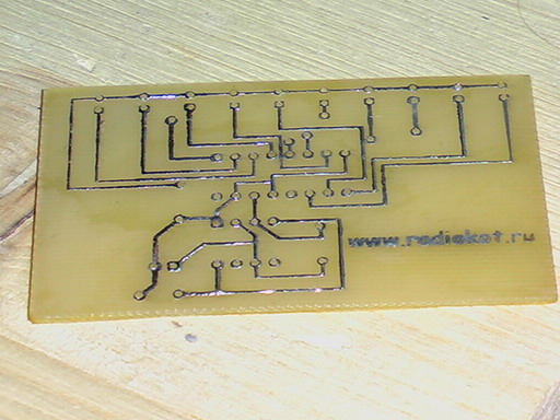

Однако вернемся к нашим баранам. Вернее, к нашей уже почти готовой плате. Она уже протравилась.

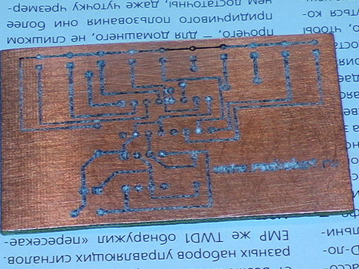

Теперь тщательнейшим образом её промываем, сушим и вот что получилось:
После травли
Теперь опять берем вату, макаем в ацетон и стираем весь тонер, который сейчас покрывает дорожки на плате.
Ужоснах

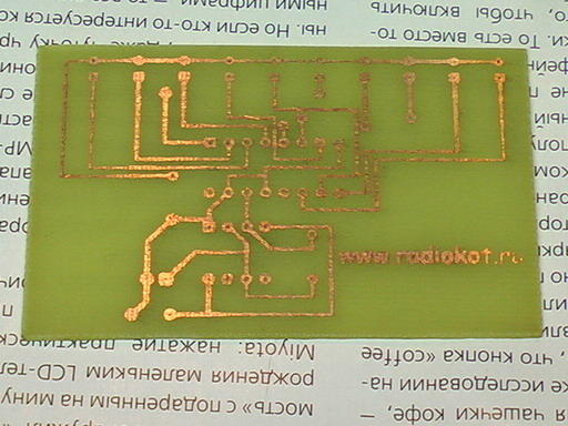

Должно получится вот так:
Все готово
Ну вот собственно и все.
Такая вот замечательная плата у нас получилась - на ней не стыдно и собрать что-нить хорошее.
