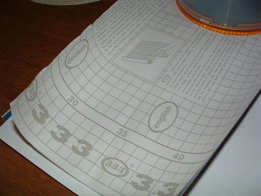

Идем на базар или в магазин, где продают обои и ищем дешевую китайскую пленку. Если посмотреть на подложку на которой лежит пленка можно увидеть сетчатый рисунок с буковками рисунками и циферками (у каждой марки по-разному). Так вот, нас интересует пленка, на подложке которой крупные цифры 333. НАС ИНТЕРИСУЕТ ОНА И ТОЛЬКО ОНА. У нас рулон 10 метров шириной 50 см. стоит 100 рублей. Бывают также 777, 555, 556 и т.д. но оно нам не надо.
Вот снимок подложки
Задница пленки

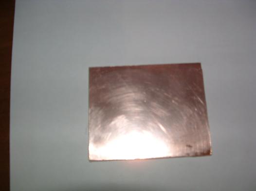

Дальше почти как всегда. Вырезаем (кому как удобней и чем удобней) кусок текстолита нужных размеров с запасом 1 см. с каждого края. На этих местах можно просверлить потом отверстия для совмещения двух слоев (если вы делаете двухстороннюю плату) Очищаем плату от загрязнений. Я не тру "шкуркой нулевкой", а использую Силит-Бэнкс (см. рекламу по телику). Наливаем немного Силита на поверхность платы и ждем. Если поверхность не очень грязная и не сильно окислилась, то хватает 1 мин. Плата на глазах становиться чистенькой и розовой. Если она у вас очень грязная, то ждем подольше или повторяем процедуру несколько раз. Промываем плату водой и несем сушить, За поверхность плату, куда будем переводить рисунок пальцами не брать, но если взялись, то страшного ничего нет, просто перед переносом протрите тампоном, смоченным в ацетоне
Для очистки хорош также "Комет" (см. рекламу по телику), но в порошке .
Вот подготовленная плата
Заготовка отдраеная

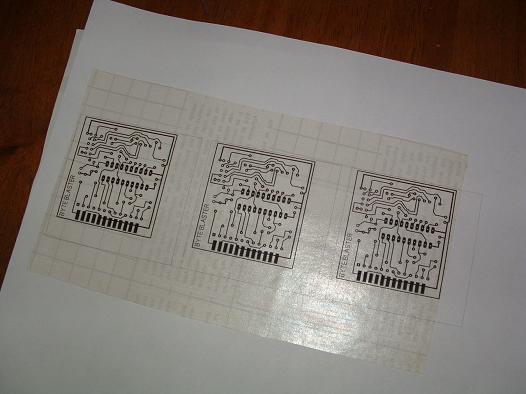

Пока плата сушится, печатаем рисунок. Я рисую и печатаю на программе SprintLayout 4.0. У каждого свои предпочтения . Используйте то что больше нравится.

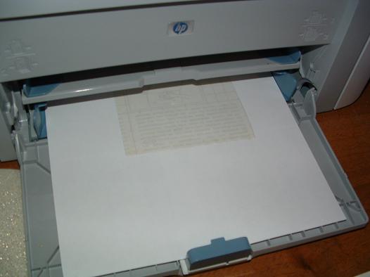

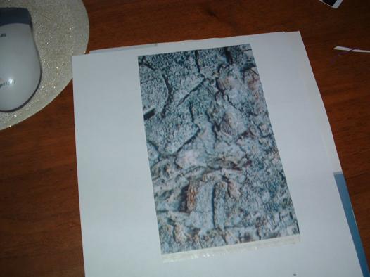

Вырезаем кусок пленки (саму пленку пока не отрываем) нужных размеров. Так как после отслаивания пленки подложка очень тонкая, принтер будет ее жевать. Поверьте мне - будет. Поэтому наклеиваем ее на лист обычной офисной бумаге. Приклеить надо так, чтоб после снятия пленки на верху осталось лощеная поверхность подложки Я использую несколько капель клея "Момент" в углах подложки и по центру длинных сторон.
Пленка на бумаге
Все у нас все готово для печати. Отдираем пленку.
Вставляем "бутерброт" в принтер и печатаем. В установках принтера не забываем выставить максимум тонера. Вы понимаете о чем я.
Принтер кушает бумагу
Отпечатали? смотрим как у нас там с рисунком. Именно на этом типе пленке, вернее подложке 333 у меня и перестало отваливаться тонер, на других сыпался - мама дорогая...
Готовые отпечатки

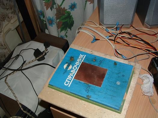

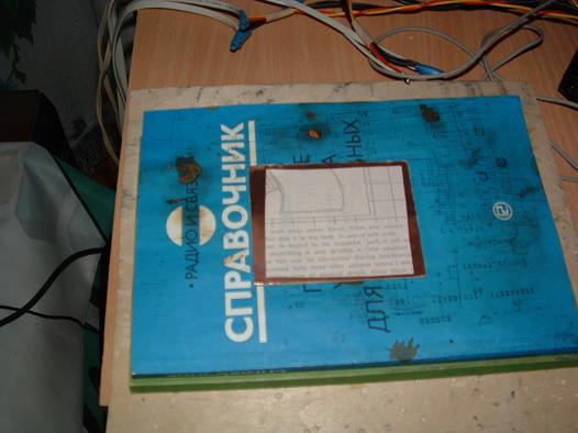

На стол кладем фанеру (10мм) потом книжку не нужную или журнал из газетной бумаги, (помните, были такие) на книжку плату фольгой вверх
Справочник
Из бинта или тонкой чистой тряпки делаем тампон. На снимке справа видно.
Подложку с рисунком НЕ КЛАДЕМ - во как.

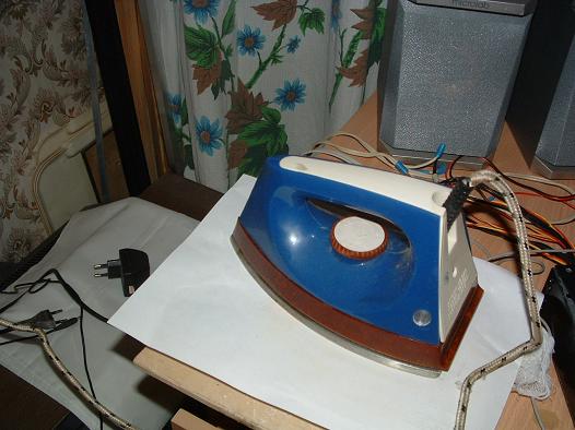

Накрываем это листом офисной бумаги А4 и кладем утюг. Если плата больше чем поверхность подошвы утюга, то проглаживаем плату Достаточно 30-40 сек, чтоб плата разогрелась
Утюг
Далее снимаем лист офисной бумаги и кладем наконец подложку рисунком к фольге платы, Разлаживаем тампоном из тряпки Подложка прилипнет к плате тут же (если температура была достаточной, см. выше)
Опять справочник

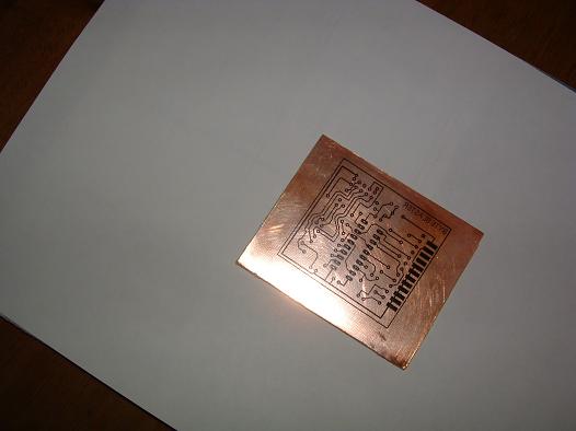

Хватаем за кончик подложки и легонько отдираем ее от платы. Она практически отходит сама.
И вот он рисунок переведен
Отутюженая заготовка
Смотрим, что все замечательно - радуемся В первый раз я пищал от восторга.!!!
Шутька.

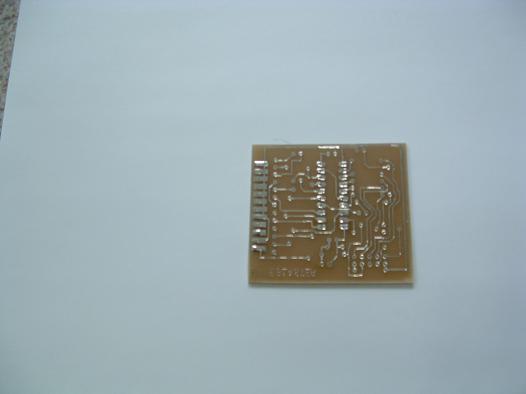

Повторил лично сам раз 20, и ни разу ничего не отвалилось. 100% результат перевода. (ладно уговорили 99%)
Дорожки 0.2 у меня получились влет.
Вот готовая плата без сверления - ночь уже иду спать. Завтра просверлим
Готовая плата Готовая плата
Прошу прощение за последний снимок, фотик не мой и блестящие поверхности снимает видите как. Поверьте там все Ок .
