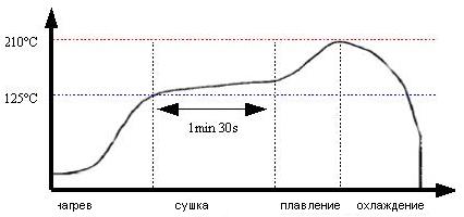

    Теория.
    Пайка происходит в несколько этапов
    1. Нагревание. Постепенно увеличивается температура компонента и припоя.
    2. Сушка. Время, требуемое для действия флюса и его полного испарения. Равно 1 мн 30 сек.
    3. Плавка. Плавление крема для пайки и нагрев до максимальной температуры, которая равна температуре плавления крема + 20°C.
    4. Охлаждение.
    График
    Эта характеристика меняется в зависимости от крема для пайки. Смотрите документацию на ваш крем.
    Температурная характеристика печи.

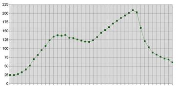

    Сделайте характеристику своей печи.
    1. Нагрейте печь до 125°C. Наклон кривой должен быть 1-4°C/мин.
    2. Остановите нагрев в течение 1 мин 30 с.
    3. Снова включите печь и нагревайте до 210°C.
    4. Выключите печь и откройте дверцу.
    Характеристика будет, например такой:
    График
    Замечания
    Скорость нагрева чуть меньше, советуемой производителем - ничего особенно страшного.
    Этап сушки не очень стабилен. Если температура падает значительно, можете включить на чуть-чуть печь, чтобы температура не опускалась ниже 120°C.
    Плавка отличная.
    Охлаждение, 1 этап хорош, но охлаждение замедляется с 80°C. В данном случае карту можно вытащить из печки при 80-70°C. Не вытаскивайте раньше, т.к. компоненты могут сдвинуться.
