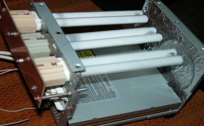

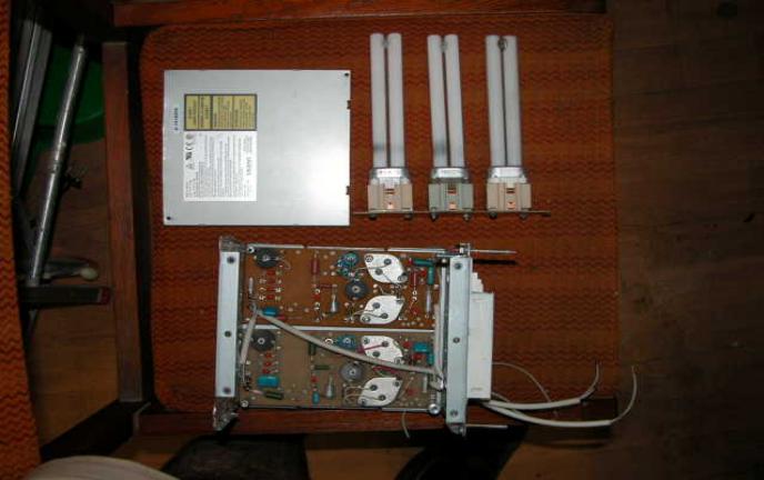

Сначала автор собрал фотопроекционную установку на лампе ДРШ-250. Её большим недостатком оказалась точечность источника света, что без использования соответствующей рассеивающей кварцевой оптики делает её непригодным для получения равномерной освещённости больших плат. Оптику достать не удалось: Поэтому следующий вариант был на лампе ДРТ-250 (трубчатой). С ней равномерность освещёния стала приемлемой (особенно при использовании 2-х штук параллельно, но выявился ряд больших неудобств в пользовании. Сделать работоспособную конструкцию помог случай. Рядом с работой соседним банком были выкинуты старые детекторы валюты, в которых используется лампа КЛ-9/УФ, то есть компактная, люминесцентная 9 ватт ультрафиолетовая. Разумеется, я как радиолюбитель мимо контейнера с такими ценными вещами пройти не мог. На базе трёх разобранных детекторов и старого БП от компьютерного сервера формата АТ была сделана следующая конструкция:

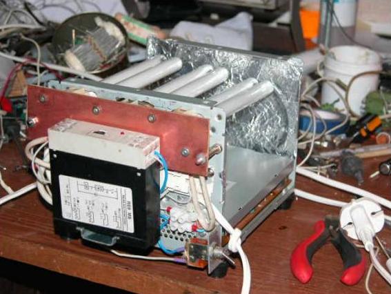

Для этого в блок питания с выкинутыми внутренностями на дно были установлены платы электронных балластов. Так как автор успел спасти только две платы, то для третьей лампы был использован типовой электромагнитный дроссель на 9 ватт. Так как эти лампы уже оснащены встроенным в цоколь стартёром и емкостью для разогрева катодов, то включены они по двухпроводной схеме. В связи с относительно низкой мощностью этих ламп и их малым нагревом при работе было сделано минимальное расстояние между плоскостью установки ламп и столиком для экспонирования величиной в 60 мм. Сам столик для экспонирования (он же защитная крышка над платами ПРА) сделан из жестяной крышки старого CD-ROMа. .Она отлично подходит по ширине к формату блока АТ , только ножницами по металлу её надо укоротить по длине. Закреплена она на металлических стойках заведомо большей длины, чем детали на платах ПРА. Отверстия в корпусе блока питания заклеены продающейся на рынках самоклеющейся алюминиевой лентой, применяемой для систем вентиляции. Она препятствует выходу ультрафиолетового излучения наружу и за счёт рассеивания и переотражения УФ излучения внутри отсека улучшает равномерность освещёния шаблона при экспозиции. В электрическую схему входят три соединённых параллельно ПРА с лампами, включёнными по типовой схеме. Для обеспечения выдержки времени автор использовал реле времени на DIN рейку с возможностью установки выдержки от 30 до 300 сек. В данной конструкции выдержка получилась равной 250 сек. Параллельно реле установлен тумблер типа МТ для возможности предварительного прогрева ламп. После прогрева в течении 1-2 минут тумблер размыкается и отрабатывается выдержка, установленная на реле времени.
Три лампы установлены в ряд по горизонтали на планке из стеклотекстолита для равномерного освещения зоны экспонирования. При использовании указанного блока питания АТ максимальный размер экспонируемой платы 160Х150 мм, чего вполне хватает для большинства домашних конструкций.

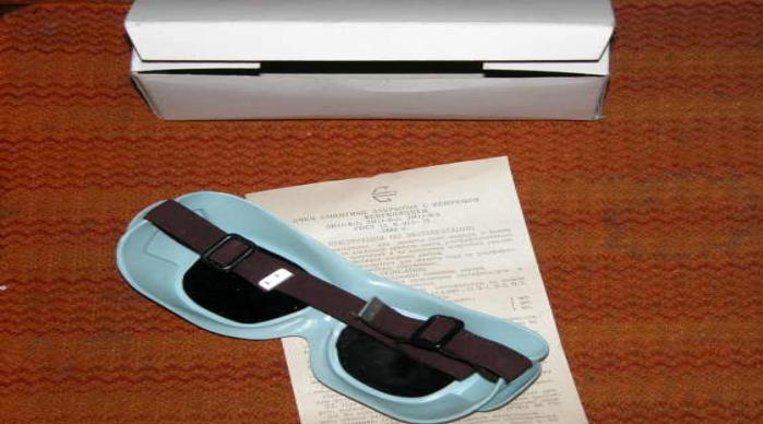

Можно использовать и солнцезащитные очки, но только как крайний случай. При экспонировании необходимо закрывать блок его штатной крышкой. Вентиляция не обязательна, эти лампы озон не выделяют. В заключение автор просил бы не судить строго эту конструкцию, так как она была сделана за один день из подручных материалов. Пользуясь случаем, хочу поблагодарить Ю. Харламенкова (г. Кострома) за ценные советы и разумную критику, а также Митрофанова А.В. (г. Москва) и Солодухина И.Б. (г. Жуковский) за бескорыстную помощь в изготовлении различных вариантов фотопроекционной установки и подборе материалов для них. Вопросы, как обычно, складываем тут.
