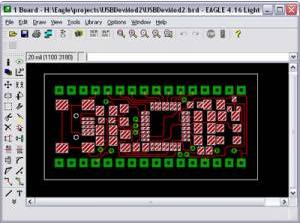

    Как сделать маску для нанесения крема с помощью EAGLE.
    Перед тем, как делать маску - можно задать допуск для площадок SMD
    Для этого выбрать Tools->DRC->Masks, в поле CREAM выбрать минимум 0, максимум 10mil. В поле % можно подкорректировать это значение.
    Eagle
    Чтобы экспортировать негатив площадок SMD в EAGLE:
    Активация слоя tCream.
    Eagle

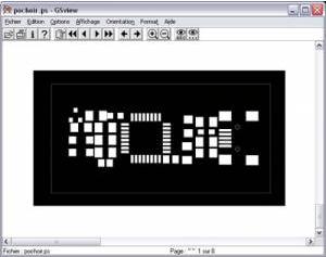

    1. File->CAM Processor
    2. Выбрать слой Dimensions и tCream
    3. Выбрать в Devices опцию PS_INVERTED
    4. Проверить что Scale равен 1.
    5. File : имя_файла.ps
    6. Process Job
    7. Ваш файл имя_файла.ps теперь должен находиться в каталоге проекта.
    8. Установите GSView или любое другое ПО для чтения файлов .ps
    9. Откройте файл имя_файла.ps и распечатайте его.
    Eagle

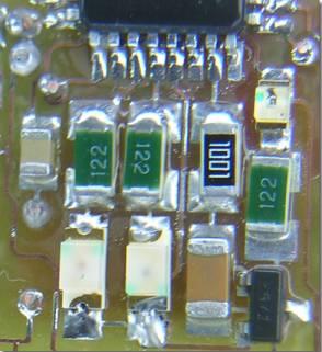

    в итоге, после печки получается:
    После печки
    После печки
    После печки
    (светодиоды припаяны вручную)
