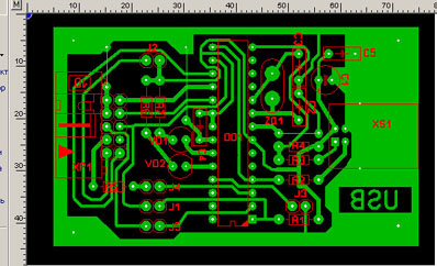

Для начала нам необходимо изготовить фотошаблон, через который мы впоследствии будем делать экспонирование нашей будущей печатной платы.
проверили что нет косяков неразведенных цепей и прочего. Провели, нет ничего вызывающего сомнения можно идти дальше.

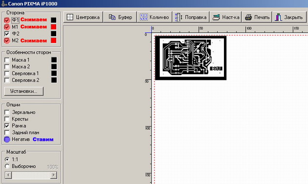

Нажимаем на кнопочку,

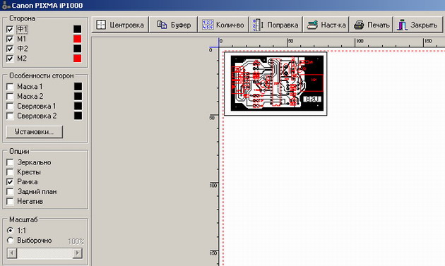

Т.к фоторезист негативный (белые области на черном поле) то необходимо поставить соответствующую галочку напротив опции негатив, а также отключить ненужные при печати слои.
Также следует подумать над тем отображать зеркально изображение при выводе или нет т.к пленка для струйного принтера имеет только одну рабочую сторону и этой стороной необходимо будет прикладывать впоследствии к заготовке, для того чтобы увеличить контрастность и исключить боковую засветку. Сам обычно рисую на слое Ф2, а надписи располагаю на слое М1, так что в моем случае ничего отзеркаливать не надо.
Теперь жмем кнопку
Нажимаем кнопку "Задать" и в открывшимся окошке сдвигаем ползунок интенсивности до упора вправо.
В результате этих действий мы говорим принтеру, что бы он лил побольше краски на те участки, которые будут черными. Далее жмем на кнопочку ОК, в окошке настройки цветов, и кнопку ОК в свойствах принтера.

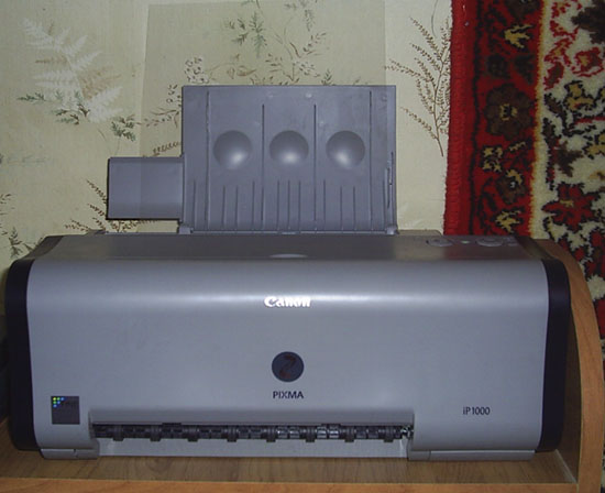

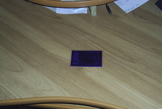

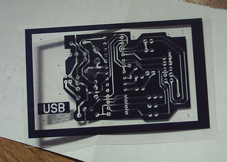

достаем лист и ставим в принтер.
После того как напечатали, откладываем, куда-то в сторону минут на 10, чтобы дать ему просохнуть

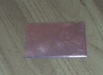

Пока сохнет наш фотошаблон займемся подготовкой стеклотекстолита и нанесем на него фоторезист. Из заготовленного ранее стеклотекстолита вырезаем небольшой по размерам кусочек, в идеале примерно с припуском 3-5 мм, больше с каждого края,чем размеры нашей будущей платы.

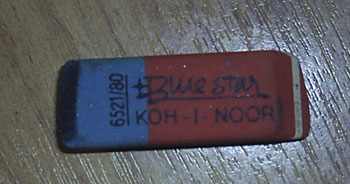

Берем стирательную резинку
и тщательно проходимся по всей поверхности фольгированного стеклотекстолита. Это необходимо для того, чтобы убрать все пальцы, грязь и прочее, а также обеспечить хорошее прилегание пленочного фоторезиста. После того как прошлись по стеклотекстолиту стирательной резинкой, сдуваем все оставшиеся, после этого пылинки и остатки резинки. Промывать все это ацетоном или каким-то растворителем нельзя, не ляжет фоторезист, если что-то сдуть не получилось, то проходимся чистенькой тряпочкой. Не касаясь очищенной поверхности заготовки руками, (допускается держание за торцы) кладем на стол и отрезаем ножницами кусок фоторезиста.

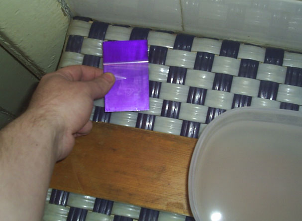

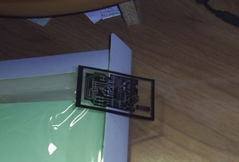

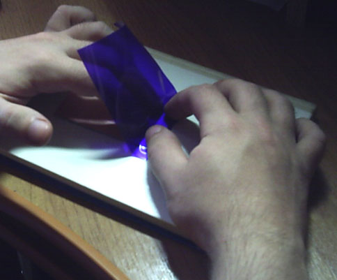

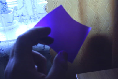

После того как отрезали, берем иголку, и с матовой стороны подцепляем матовую пленку и сдвигаем ее примерно на 0,5 сантиметра при этом пальцами не касаясь клеевого слоя на самом фоторезисте.
Удерживая кусочек снятой пленки пальцами прикладываем его на край заготовки из стеклотекстолита и разравниваем пальцами с умеренным давлением для того, что бы пленка прилипла, как следует.
Теперь, не спеша, правой рукой примерно по 2-3 мм вытаскиваем матовую пленку, одновременно пальцами левой руки прижимая и разравнивая ее по поверхности фольги. Торопиться тут нет смысла т.к чем лучше придавите, тем лучше она ляжет на поверхность фольги стеклотекстолита.

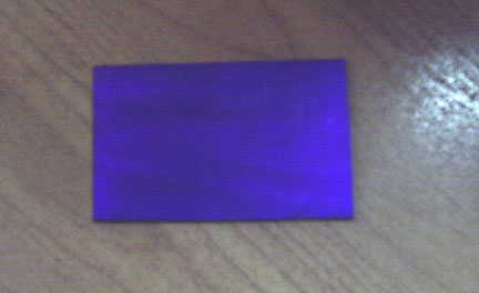

Пока мы занимались подготовкой стеклотекстолита и нанесением на него пленочного фоторезиста, наш фотошаблон, который мы приготовили ранее, напечатали на пленке и оставили сушить, подсох. Так что берем ножницы и вырезаем его.

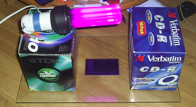

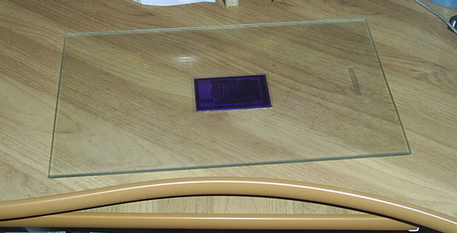

Теперь у нас все готово для начала экспонирования фоторезиста через шаблон.
Просто и экономично а главное городить ничего лишнего не надо. Это энергосберегающая лампа УФ света на стандартный патрон 220V.
Сверху все это дело прижимаем стеклом вынутым из полки с книгами.
И поверх всего этого, я обычно ставлю две коробки с компактами, это обеспечивает еще лучший прижим фотошаблона к плате и определяет расстояние на которое удалена ультафиолетовая лампа от поверхности.
После этого включаем лампу на 10 минут.

После того как вся сода растворилась, дожидаемся, окончания экспонирования, как помним, раньше оно у нас было 10 минут. Как только время вышло, снимаем стекло и наш фотошаблон. Берем плату и идем в ванную, при этом, не забыв захватить с собой иголку.

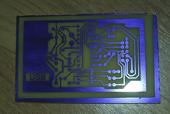

После того как сняли вторую пленку, кладем плату в пластиковую ёмкость с разведенной содой и ждем примерно секунд 30. По истечении этого времени, рисунок начинает проявляться, видны будущие дорожки и в тех местах, где дорожек быть не должно, фоторезист растворяется. Теперь берем ненужную зубную щетку и начинаем ей водить по нашей плате для того, что бы ускорить процесс смывания фоторезиста с ненужных нам участков.
Теперь дело осталось за малым наливаем в другую пластиковую емкость раствор хлорного железа и травим. После того как протравили, вынимаем, снова промываем под струей воды, на этот раз для того, что бы смыть остатки хлорного железа.
Таким образом, мы сделали печатную плату, на ней виден фоторезист, который был нам нужен. Осталось только снять его. Берем ватку, мочим в ацетон, и сначала промокаем всю поверхность платы, потом трем. Примерно через 1-2 минуты фоторезист начинает сползать кусками, полностью оттираем весь фоторезист. Дальше, как обычно, лудим, сверлим дырки, обрезаем, выравниваем и запаиваем компоненты.

и открывается окно для вывода на печать.
и открывается окно настроек принтера, тут уж у кого как, я например, использую струйный принтер Canon Pixma 1000.
