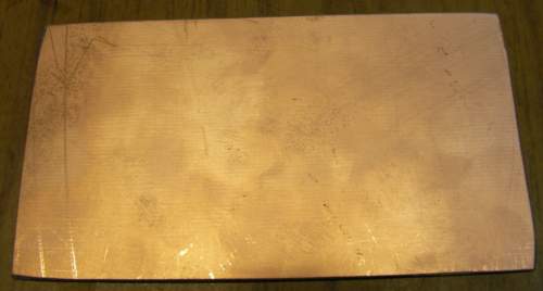

Заготовка
Берем кусок фольгированного текстолита - см. фото выше. Как видите, он довольно грязный, покрытый царапинами и окислами. На фотографии заготовка показана с уже удаленными заусенцами по периметру - не должно быть никаких задиров, края должны быть закругленными и гладкими. Затем необходимо избавиться от всех окислов и грязи. Я делаю это на войлочном круге с применением пасты ГОИ. При отсутствии круга можно обойтись и простыми данными вам с рождения инструментами: руками. И хлопчатобумажной тканью. Лично я не советую заменять пасту ГОИ наждачной бумагой, даже очень мелкозернистой. После наждачки остается пыль, которую надо смывать, после смывки плата начинает окисляться и т.п. А после войлочного круга получается вот что:

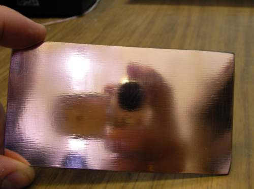

Красивая заготовка
На фото после полировки я просто слегка протер плату сухой тканью. Как видите, практически зеркало. Достичь такого же эффекта вручную немного сложнее (на круге я потратил примерно 5 минут), но вполне по силам. Хорошо заметно низкое качество текстолита: по меди просматривается тканевая структура текстолита, т.е. фольга все-таки не ровная. Это ничего, а вот глубокие царапины должны отсутствовать. Поверхности нашей платы после полировки ни в коем случае нельзя трогать пальцами!

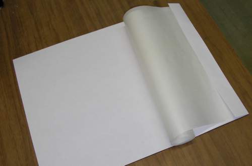

Теперь заготовим ту самую основу для тонера, поиски которой не прекращаются много лет. Я использую и рекомендую всем обычную кальку. Цена ее - копейки. За деньги, потраченные на лист глянцевой фотобумаги формата А4, вы купите такой рулон кальки, которого вам хватит на целый год! Калька - тонкий материал, в лазерном принтере будет зажевана однозначно. Поэтому закрепляем ее на основе - обычном листе офисной бумаги формата А4. Чтобы калька не соскальзывала - приклеиваем ее к нижней части бумажного листа и отгибаем край. Должно получиться так:
Калька на бумаге
Главное - выбрать наиболее глянцевую сторону кальки (одна обязательно будет более гладкой, чем другая) и закрепить ее этой гладкой стороной наружу. Теперь этот слоеный пирог заряжаем в лазерный принтер загнутым краем вперед (по ходу загрузки бумаги). Очень важно, чтобы за пределы загиба ни в коем случае не выступал клей! Я применяю клеящий карандаш - дешево и сердито. Наношу его только на область загиба, оставляю сухими почти по сантиметру до края листа. Стремящуюся свернуться в трубочку кальку распрямляем и прижимаем хоть пальцем, хоть еще чем, чтобы в принтер ее затягивало как полагается.

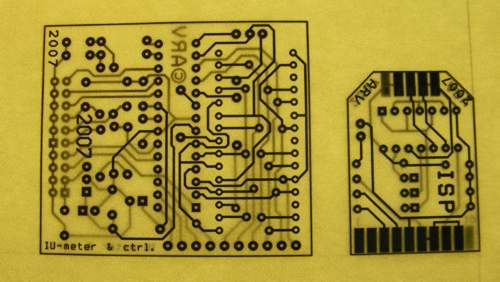

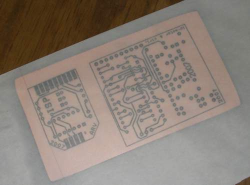

Подготовка рисунка для печати, думаю, проблемы не вызовет. Обращу ваше внимание только на один аспект. Рисунки обеих сторон платы должны быть такого размера, чтобы могли поместиться на листе рядом. Примерно так, как показано на следующем рисунке.
Рисунок ПП на кальке
На рисунке я напечатал сразу две разные платы. Видны две направляющие линии (guide lines), по которым рисунки сторон должны выравниваться (эти линии я напечатал умышленно, а вообще-то их печатать не надо). Идея в том, чтобы при сгибании листа кальки между рисунками, они могли бы быть совмещены друг с другом. Для этого рисунок верхней стороны должен печататься в зеркальном виде.
Рисунок ПП на кальке, увеличено
Естественно, складывать надо тонером вовнутрь. Делать это лучше всего на просвет, стремясь совместить переходные отверстия - рисунок это хорошо демонстрирует. Вот так, легко и просто достигается идеальная точность совмещения рисунков сторон платы! Интересно, так ли просто сделать это с применением фотобумаги?
Совмещенные рисунки не должны впоследствии смещаться, для чего, придерживая рукой рисунок в центре, промазываем клеящим карандашом вокруг него с двух сторон (отступив примерно сантиметр от рисунка) и склеиваем половинки кальки, с третьей стороны будет сгиб. Получаем эдакий кармашек, в который аккуратно помещаем нашу сверкающую заготовку.
Калька на плате
Благодаря склейке стороны рисунков остаются совмещенными. Ну, а теперь, берем утюг и утюжим. Процесс хорошо описан и должен быть знаком по многочисленным публикациям, я не стану повторяться. Единственно, на что стоит обратить внимание - так это на равномерную проглажку обеих сторон, т.е. плату надо периодически переворачивать. Делать это надо, берясь за края кальки, т.к. плата будет очень горячая!

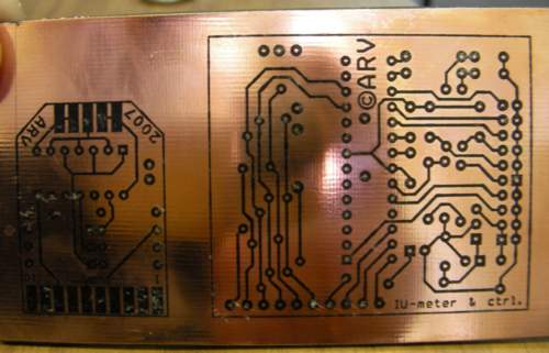

После проглажки - обрезаем лишние края кальки, оставляя от краев платы по сантиметру, не более, и несем это произведение под струю воды. Промочив какльку как следует (она при этом вздувается над местами без тонера), направляем струю воды между листами кальки, и аккуратно, не торопясь, покачивая отделяющуюся кальку, отделяем ее от поверхности заготовки. Калька должна отделиться, оставив весь тонер на плате. Небольшие кусочки прилипшей бумаги скатываются пальцем под той же струей воды. И вот результат:
Плата с нанесенным рисунком
Очень сложно сфотографировать блестящую плату так, чтобы было хорошо видно рисунок тонера, и при этом не было бликов: Поэтому фотка не самая удачная, но вполне отражает качество результата. Мелкие ворсинки не исполртят нам обедни, хотя и их можно осторожно стереть мокрым пальцем. Ежели окажется, что дорожки где-то все-таки имеют разрывы, надо их подправить несмываемым (перманентным) маркером. Обычно, для платы размером до 1 дм2 у меня получается не больше двух мест корректировки (а в конкретно этой плате - ни одного).

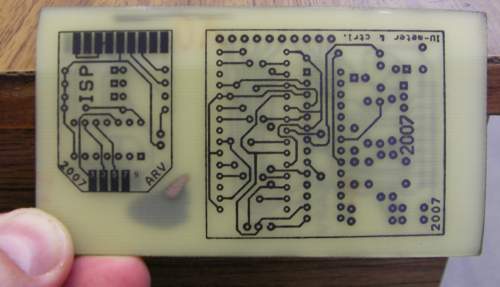

Готово!
Небольшие невытравленные области (не влияющие на общее качество плат) - это следствие моего нетерпения и холодного раствора хлорного железа. В теплом всего этого не будет, вы знаете. Чтобы вы могли оценить качество, привожу еще одно фото - увеличенная часть левой (на рисунке выше) платы.
Увеличенный кусок платы
Как видите, вытравились даже номера контактных площадок - толщина цифр на глаз - менее 0,3 мм! Самое главное, обе стороны идеально совпали - это видно на просвет, да и после сверления вы в этом убедитесь.
