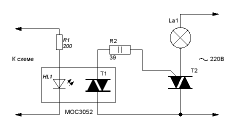

Итак, все начинается со схемы. У нас она выглядит следующим образом:
Схема

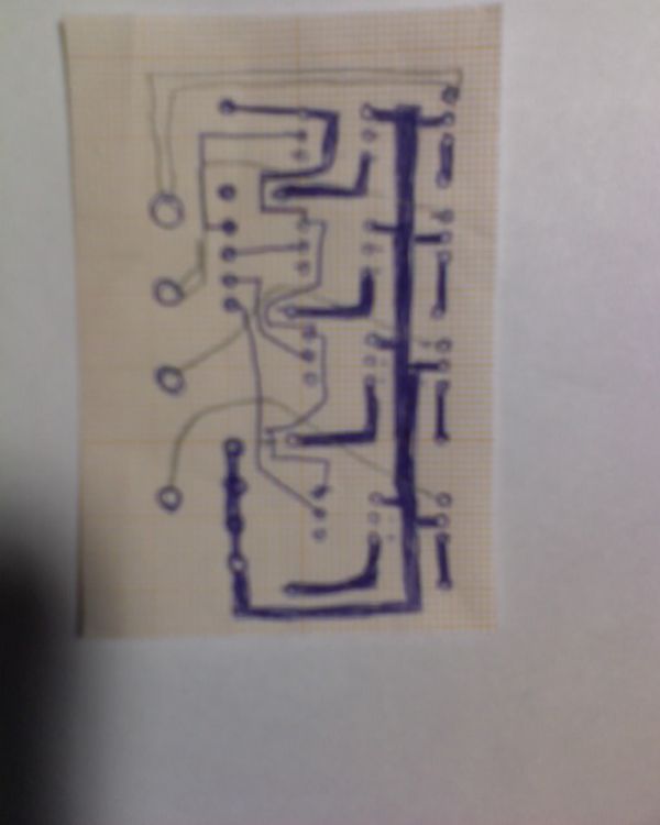

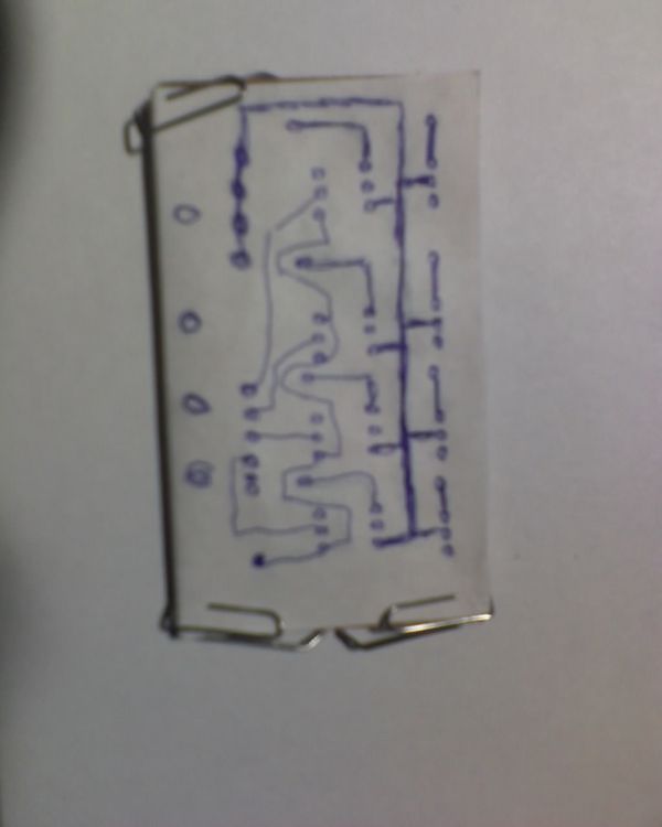

Далее мы берем лист бумаги или миллиметровку, которою можно приобрести в канц. магазине. Представляем, как будут размещены элементы на будущей плате и ставим точки в соответствии с размерами деталей.
Миллиметровка
После чего рисуем соединительные дорожки деталей
Разрисованная миллиметровка

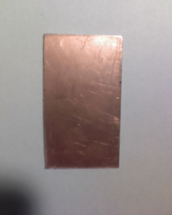

Затем берем стеклотекстолит
Стеклотекстолит
И накладываем на него наш рисунок зеркальным отображением
Миллиметровка на стеклотестолите

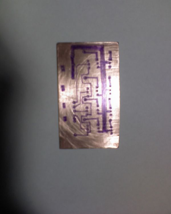

Далее керном в соответствии с рисунком делаем точки на стеклотекстолите (Сильно не бить! Мы делаем точки, а не дырки! Прим. Кота.). После этого нужно хорошо почистить стеклотекстолит от грязи просверлит отверстия еще раз почистить, обезжирить, и вот что у вас должно получится:
Заготовка

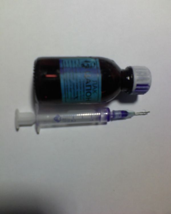

После этого приступаем к рисованию дорожек. Для этого нам понадобится лак "Цапон" и шприц:
Чипсы и спрайт
Но для этого нам нужно обрезать иглу шприца и на мелкой шкурке зашлифовать ее кончик. Таким способом очень хорошо получаются дорожки.
Плата с нанесенным рисунком

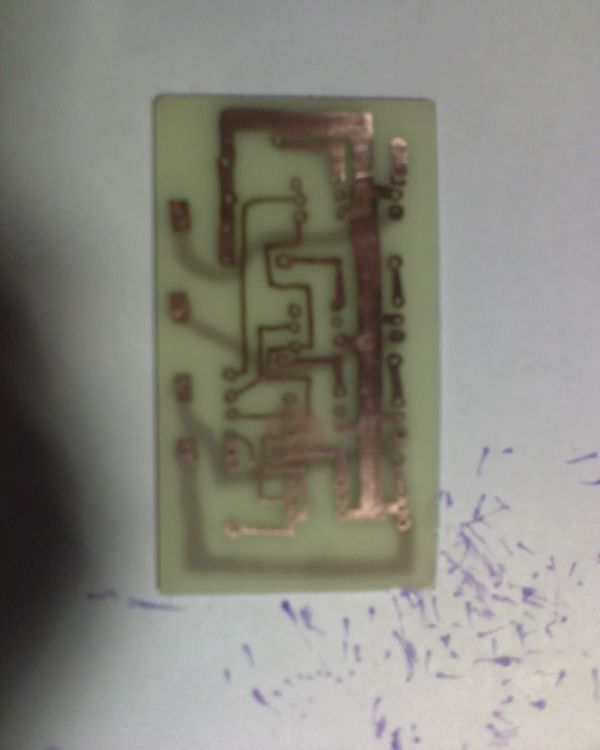

Делаем раствор, в котором будет травиться плата: 100 грам хлорного железа на 200 милилитров воды. Вот плата травится
Плата травится
После того как плата полностью вытравилась моем ее под струей горячей воды и счищаем лак "Цапон" мелко-зернистой шкуркой или ацетоном и можно переходить к следующему этапу. Вот что у вас должно получится:
Готово!

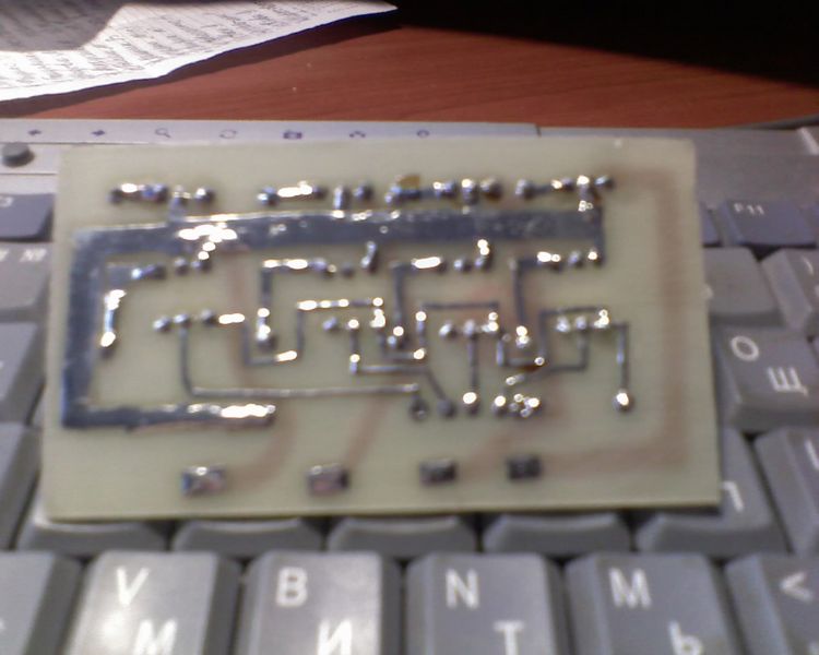

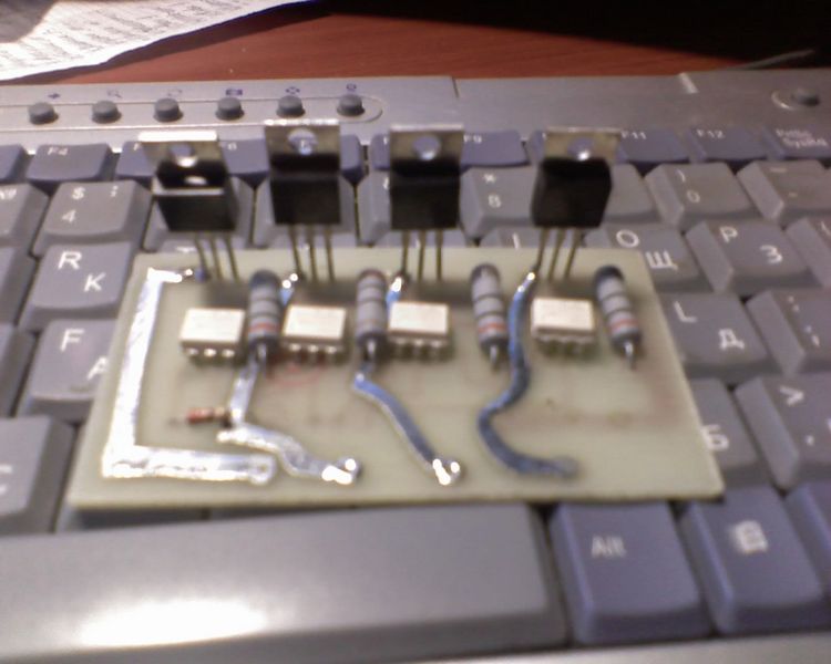

После этого залуживаем дорожки, сверлим дырки в намеченных ранее местах и впаиваем детали. В итоге вот что у меня получилось:
Вид со стороны дорожек
Вид со стороны деталей
