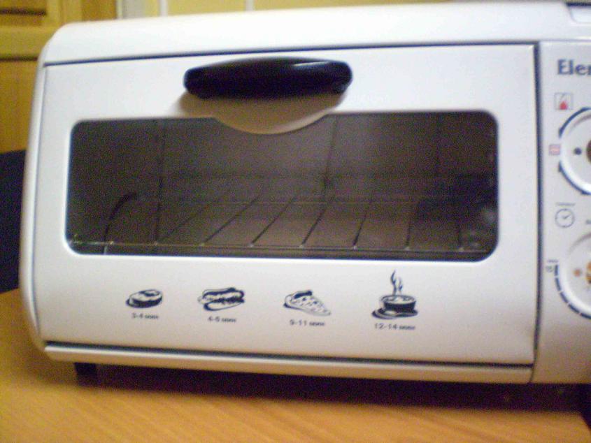

Итак, обо всём по порядку. Не для кого не секрет, что прогрессом в нашем мире движет лень: надоело ходить пешком - придумали автомобиль, надоело бегать к телевизору переключать каналы - придумали пульт ДУ и т.д. Так нам надоело часами сидеть с пинцетом и паяльником в канифольном тумане, и было задумано сделать печку для пайки SMD деталей. Подробно о процессе пайки пастой в печке можно почитать здесь и здесь, таким образом данная статья является логическим продолжением этой темы. Почему Универсальная ? Потому, что делать один режим для меня как то несерьёзно и поэтому решено было сделать 4 программируемых режима, об этом будет описано ниже.

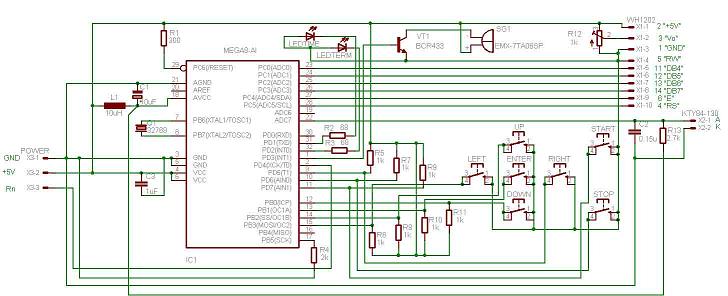

Схема БУ

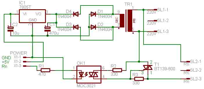

Схема БП
Схема БП

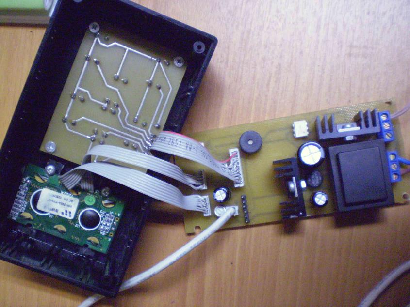

Несколько слов по деталям: зуммер мы использовали со встроенным генератором, включающий его транзистор любой ключевой n-p-n структуры можно и КТ315, главное чтоб ток коллектора был больше рабочего тока зуммера. В данном случае стоит SMD вариант, при большом токе зуммера возможно придётся поставить ограничивающий резистор в цепь базы. Значение сопротивления R2 и R3 БУ определяется применяемыми светодиодами. Контроллер atmega8 обязательно в TQFP корпусе т.к. в DIP нет вывода АЦП ADC7. Кварц «часовой» тоже в принципе любой, я выдернул из старых китайских часов. Что качается схемы коммутации здесь тоже имеются вариации, так я не стал заморачиваться и поставил ТТ SHARP S202S01, тогда R1 БП ставится сопротивлением 680 Ом. OK1, R2, R3 и T1 при этом естественно исключаются. Приводимый вариант с симистором тоже работает и замечаний не вызывало. Потребляемый устройством ток порядка 120 мА, с этим учётом и выбирается трансформатор и диоды, основными потребителями являются зуммер (~30 мА) и подсветка (~80мА). Аналоговую и цифровую земли необходимо соединить в одной точке. R13 БУ желательно с как можно меньшим ТКС. Силовую часть рекомендую собрать на отдельной плате, поэтому собственно они схемно разнесены. Провода до датчика экранированы и соединены с аналоговой землёй в одной точке. Корпус печки тоже необходимо соединить с общим проводом, желательно в том же месте где соединяется аналоговая и цифровые земли. Если честно как рациональнее соединить «земли» наверняка я не знаю и соединял как подсказала интуиция. В целом устройство работает стабильно, лишь изредка появляются мгновенные всплески температуры, вызванные непонятными наводками. Нам они особо не мешали, но при желании можно программно организовать программный фильтр.

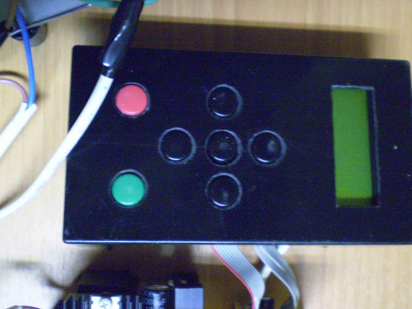

Навигация по меню осуществляется кнопками UP, DOWN, ENTER и STOP.

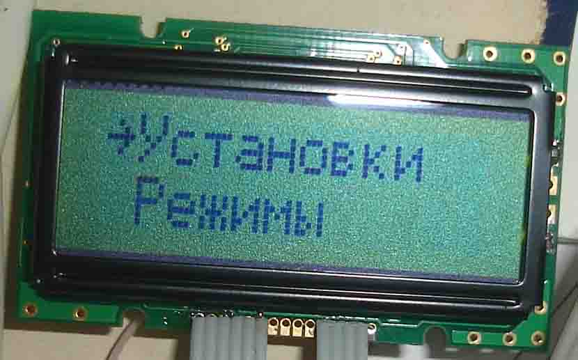

Главное меню
Метка menu0
Установки – редактирование режимов.
Режимы – выбор режима запуска.

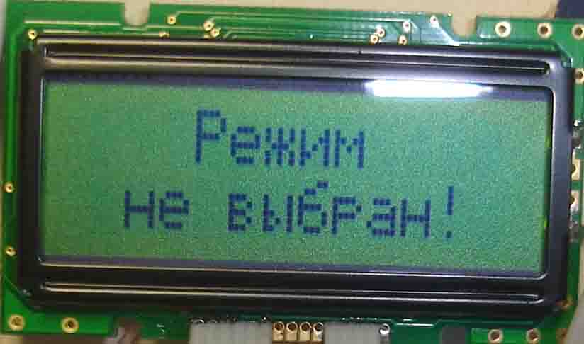

Запуск контроля осуществляется только из этого меню, сделано это нарочно для исключения критических ситуаций. Если режим не выбран то контроль не будет запущен и отобразится предупреждение
Предупреждение

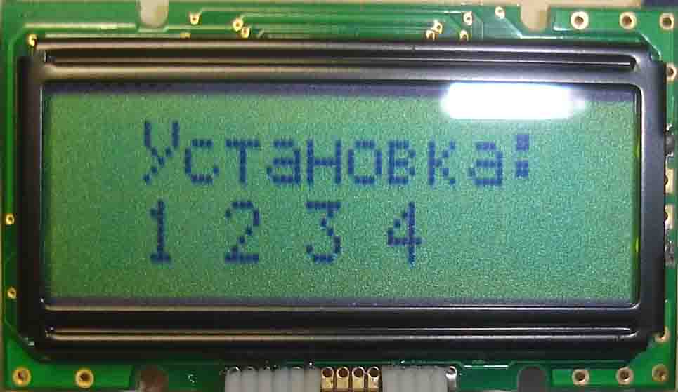

При выборе пункта Установки переходим в меню выбора режима для редактирования
Скрин
Метка menu01
Выбор режима осуществляется клавишами LEFT, RIGHT и ENTER, при этом мерцающий курсор сигнализирует о выборе.

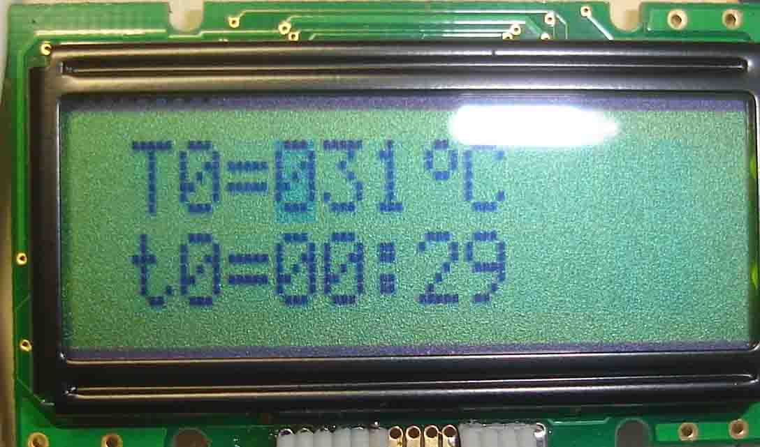

Далее попадаем в меню редактирования режима
Меню
Метка menu010
Навигация между знакоместами осуществляется клавишами LEFT, RIGHT, значения устанавливается клавишами UP, DOWN. Tx – температура в градусах, tx – время минуты : секунды. После установки значений необходимо нажать ENTER, при этом высветится кратковременное сообщение в случае успешной записи. Таким образом устанавливаются все три подрежима. В случае если необходимо выйти из установки необходимо нажать клавишу STOP, при этом изменения текущего подрежима не сохраняются. После установки последнего подрежима переходим в главное меню (метка menu0). Данные режимов сохраняются в памяти EEPROM в виде массива.

Пример программирования режима для пайки.
Пусть нам необходимо нагреть плату до 130 °С, продержать 30 сек, затем довести до 230 °С и отключить.
T0 = 130 °
t0 = 00:30
T1 = 230 °
t1 = 00:01
T2 = xxx °
t2 = 00:00

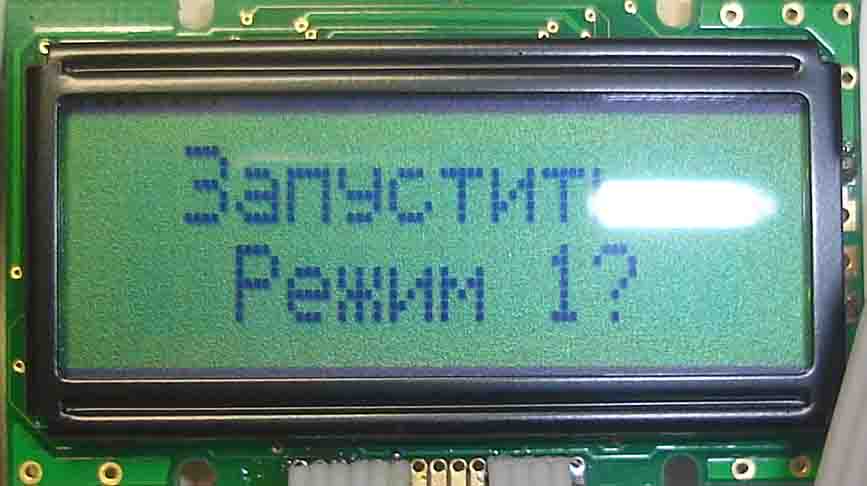

Перед запуском отображается меню подтверждения запуска выбранного режима
Меню
Для продолжения необходимо нажать кнопку START, для выхода STOP.

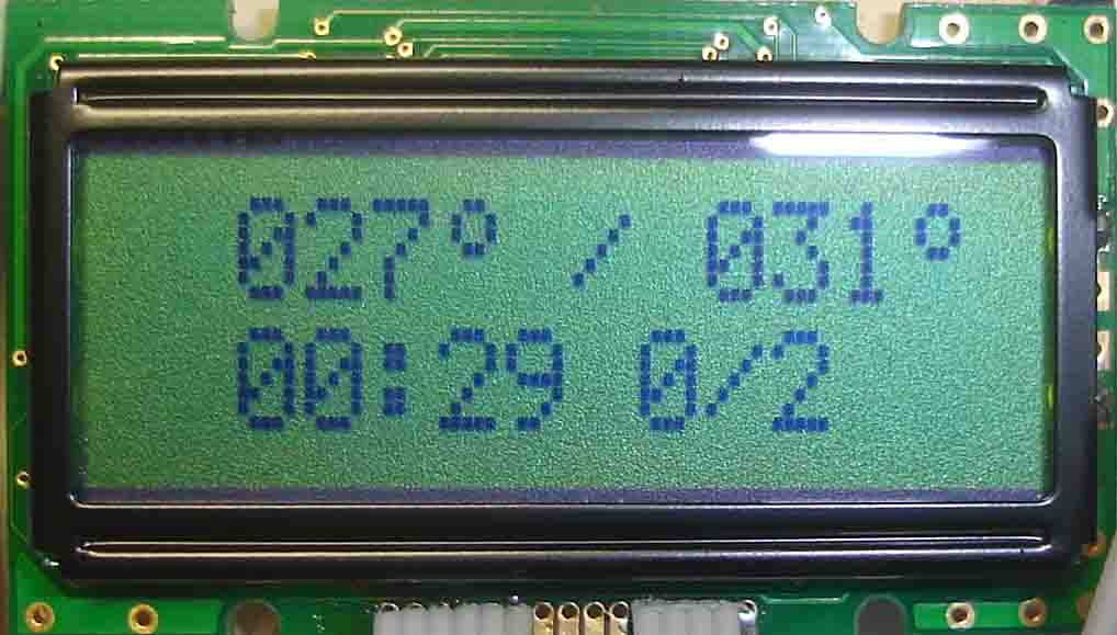

И наконец меню контроля
Меню контроля
В левом верхнем углу отображается текущая температура.
В правом верхнем углу заданная температура.
В нижнем левом углу время до окончания цикла. В нижнем правом углу: текущий цикл / режим работы.
