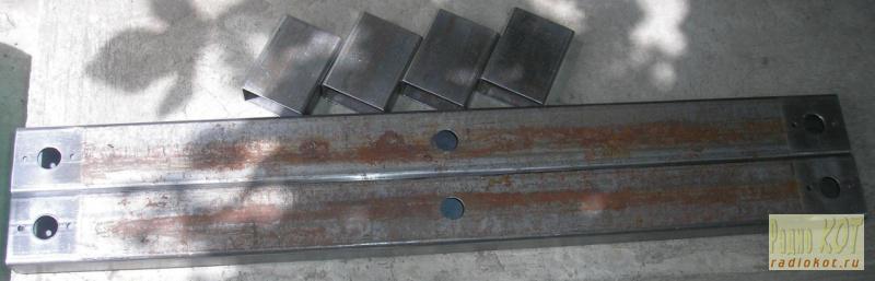

Для станины используем профильную трубу сечением 30х60х2мм. Нам потребуется отрезки: 903мм. – 2шт. (продольные отрезки станины), 718мм. – 2шт. (поперечные отрезки станины), 80мм. – 4шт. (ножки станины). Станина получится универсальной, её можно устанавливать на стол или надевать на основу.
Чтобы получить отрезки труб, необходимой длинны, соблюдаем последовательность:
1. Берём трубу с запасом по длине, с одной стороны делаем разметку круговую под угольник; 2. Далее зажимаем в тиски, пользуясь угловой шлифмашинкой, торцуем трубу по линии разметки, производя резы с каждой из четырёх сторон трубы, а не за один рез; 3. После торцевания убираем окалины внутри и снаружи трубы, квадратным и плоским напильником; 4. Проверяем торец трубы угольником, с каждой стороны, подгоняем при необходимости; 5. После торцовки базового края, пользуясь рулеткой, отмечаем необходимую длину и повторяем действия пунктов 2 –4. После проделанных операций приступаем к разметке отверстий на поперечных отрезках станины под установку опор направляющих валов, подшипниковых опор приводного винта, монтажных стяжных винтов (коронкой 18мм.), шпилек под установку шаговых двигателей. Разметили, посверлили, теперь можно и тщательно зачистить поверхность труб.
Для торцов поперечных труб изготовим заглушки, из кусочков труб.

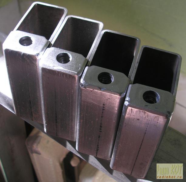

В ножках станины будут вварены пластины, с резьбами, в которые вкрутим регулируемые опоры.
Эти же регулируемые опоры можно переставить в основу станка.

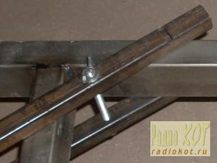

Для сварки станины необходимо её собрать на монтажные шпильки М16х1000 и стянуть по углам самодельными профильными струбцинами. Струбцины представляют собой два отрезка профильной трубы, размерами 20х30х250мм., с отверстиями 8,5мм. по центрам, стянутые между собой шпильками длинной 150мм. и диаметром 8мм (М8).
Сборку производить по угольнику, с замерами диагоналей станины, затем обтянуть все стяжные гайки и ещё раз проверить прямые углы и диагонали.
Для транспортировки станины в таком виде я обмотал её вакуумной пищевой плёнкой, потому как зачищенный и зашлифованный метал очень хорошо проявляет пятна ржавчины не только от влажной погоды, но и от влажных и жирных рук. Сварка станины производится поэтапно:
1. Демонтируем вакуумную пищевую плёнку; 2. Проверяем, не сбились ли углы и размеры диагоналей; 3. Устанавливаем станину в горизонтальное положение, либо на пол, либо на сварочный стол; 4. Сначала делаем прихватки, точками, крест на крест с переворотами станины, даём остыть; 5. Теперь по той же схеме делаем сплошные провары, даём остыть; 6. Лепестковыми, зачистными кругами зачищаем сварочные швы и смотрим, нет ли пропусков провара, если есть устраняем; 7. После остывания можно снять с углов стяжные струбцины; 8. Предварительно навариваем на пластины от регулируемых опор гайки (можно удлинённые) и привариваем их к ножкам, зачищаем, даём остыть; 9. Размечаем установочные места ножек на станине и закрепляем их на струбцины по металлу; 10. Прихватываем, провариваем и зачищаем, даём остыть; 11. Снимаем стяжные шпильки и завариваем отверстия от них, так как они были вспомогательные. Станина готова. Начинка станины, оси «Z», состоит из:

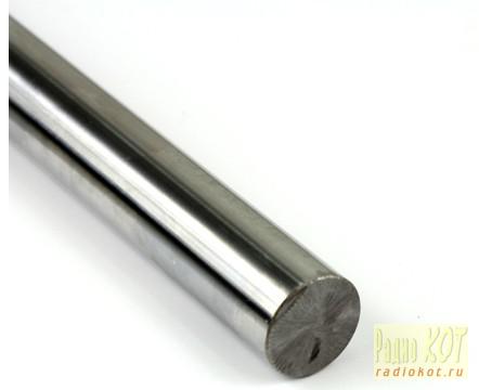

1. Линейные направляющие валы WCS, диаметр 16 мм, длинна 1000мм, количество 2шт;
2. SHF держатель вала, SHF16UU, количество 4шт;
3. Линейный подшипник в корпусе, SCS16UU (4 отв.), количество 4шт;
4. Подшипниковые опоры (подш. №6000 – 3шт.), количество 2шт, точенные;
5. Винт трапеция с разделкой концов, длина 1000мм и капролоновой гайкой; Весь крепёж М5, только разной длинны. Продолжаем, портал – ось «Y» и ось «Z».

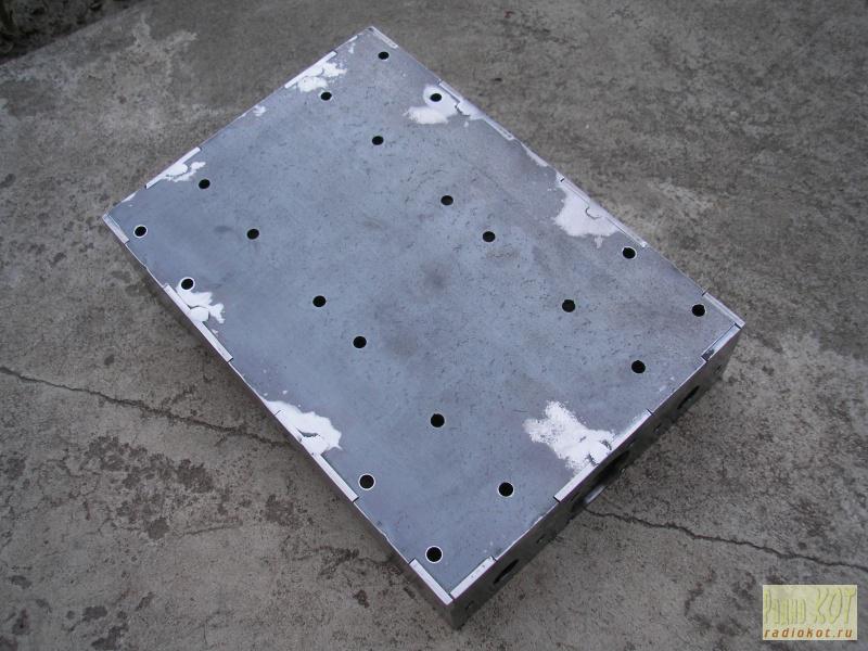

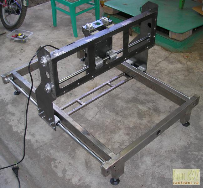

Портал перед сваркой был собран и стянут, всё теми же шпильками М16х1000 (через отверстия направляющих валов), а нижняя его часть была закреплена уголками через отверстия к ДСП доске. Сварка портала осуществлялась жирными точками, чтоб исключить ведение метала от сплошных проваров. В месте крепления гайки к порталу использовалась профильная труба 15х15х2мм. После сварки всё зачистил, не заподлицо, лепестковыми кругами, демонтировал стяжные шпильки.
Начинка портала, оси «Y», состоит из:
1. Линейные направляющие валы WCS, диаметр 16 мм, длинна 750мм, количество 2шт; 2. SHF держатель вала, SHF16UU, количество 4шт; 3. Линейный подшипник в корпусе, SCS16UU (4 отв.), количество 4шт; 4. Подшипниковые опоры (подш. №6000 – 3шт.), количество 2шт, точенные; 5. Винт трапеция с разделкой концов, длина 740мм и капролоновой гайкой; Отдельно остановимся на конструкции гаек из капролона. Придумал сам. Гайка вставляется в разъёмную обойму и контрится упорными шплинтами, с головкой под шестигранник.
Теперь ось «Z». Для сварки «дно» оси прикрутил, через её отверстия шурупами к дсп доске, чтоб не повело. Затем прислонил четыре стенки и стянул струбцинами. Проварил, внутри по углам прихватками, а по наружи каждый «шип» в 1 –2 местах (в зависимости от ширины). Остыла, демонтировал шурупы и зачистил (только снаружи).

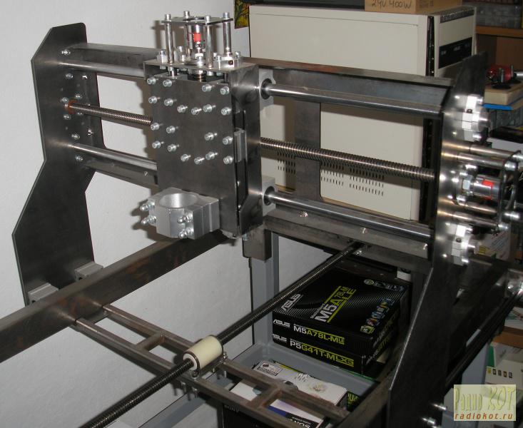

1. Линейные направляющие валы WCS, диаметр 12 мм, длинна 253мм, количество 2шт; 2. SHF держатель вала, SHF12UU, количество 4шт; 3. Линейный подшипник в корпусе, SCS12UU (4 отв.), количество 4шт; 4. Подшипниковые опоры (подш. №6000 – 3шт.), количество 2шт, точенные; 5. Винт трапеция с разделкой концов, длина 260мм и капролоновой гайкой; Первая предварительная сборка станка, без винтов и гаек.

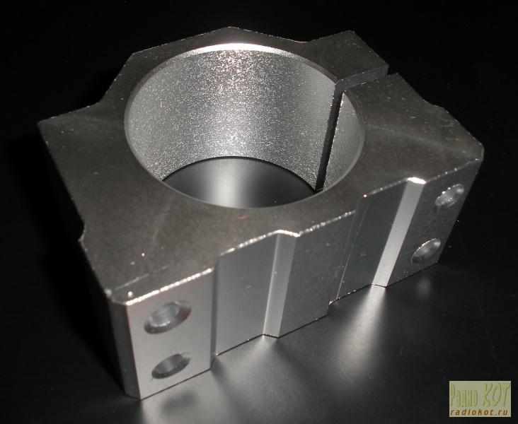

Как видно станок находится в настольном варианте, без основы. Примерил шпиндель. Крепление шпинделя предусматривалось под полностью цилиндрический шпиндель, одного диаметра, потому разрезано было только с одной стороны. Пришлось сделать разрез с противоположной, чтоб завести свой.
Вообще, когда прибыло крепление меня, ожидал ещё один сюрприз. На сайте продавца был чертёж крепления, я под него всё и расчертил для прорезки металла на лазере. А оказалось, что крепёжных отверстий не 5 а 4 и по расположению отличаются, пришлось пересверливать вручную.

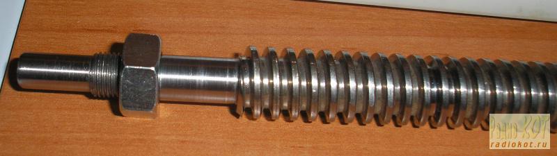

Далее собрал гайки и принялся собирать оси с приводными винтами уже, но и тут сюрприз от токаря. Упорные места в подшипниковых опорах он перенёс наружу, из-за этого установочный размер винта с двумя опорами увеличился на 3мм, пришлось подкладывать под крепёжные болты шайбы.
Итак, вот что вышло. Как показала сборка буду усиливать профильной трубой 20х20 портал с обеих сторон. Винты осей смазал графитовой смазкой. Винты вручную крутятся отлично, но долго перемещать. Сделал переходник с гибким валом под муфту и шуруповёртом погонял оси, отлично.

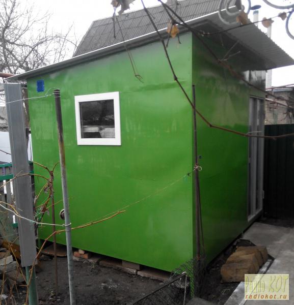

По мере сборки станка стал вопрос, а где его хранить и работать? Пришлось пока тормознуться со сборкой, и заняться решением проблемы. Файл порезки и чертежей в SPlan прилагаю. Во второй статье рассмотрим электронику станка. Всем творческих успехов.
