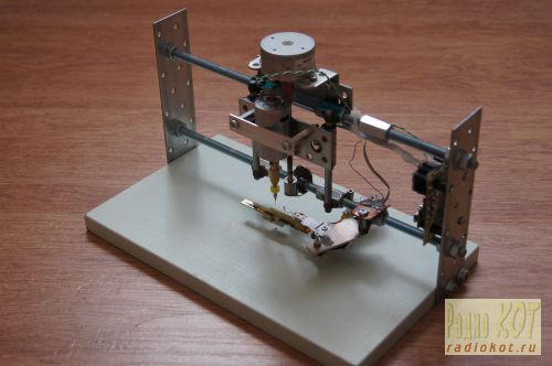

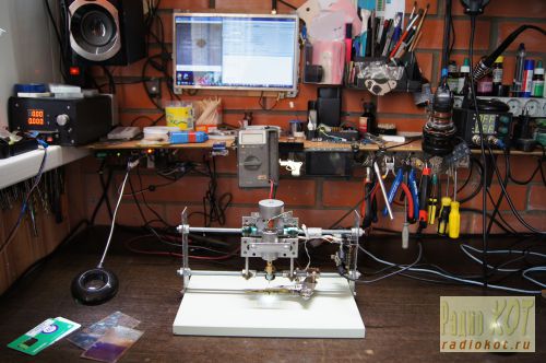

Автор: warenow, warenow@rambler.ru Здравствуйте! требуется : 1. Полет фантазии; В итоге, станок получился достаточно прост в изготовлении и служит для сверления ПП китайскими твердосплавами от 0.2 мм. Задействовано два порта USB компьютера.
Заимствованные идеи: Ось Z: 1. Шпилька 6мм - с какого-то принтера ~200мм.

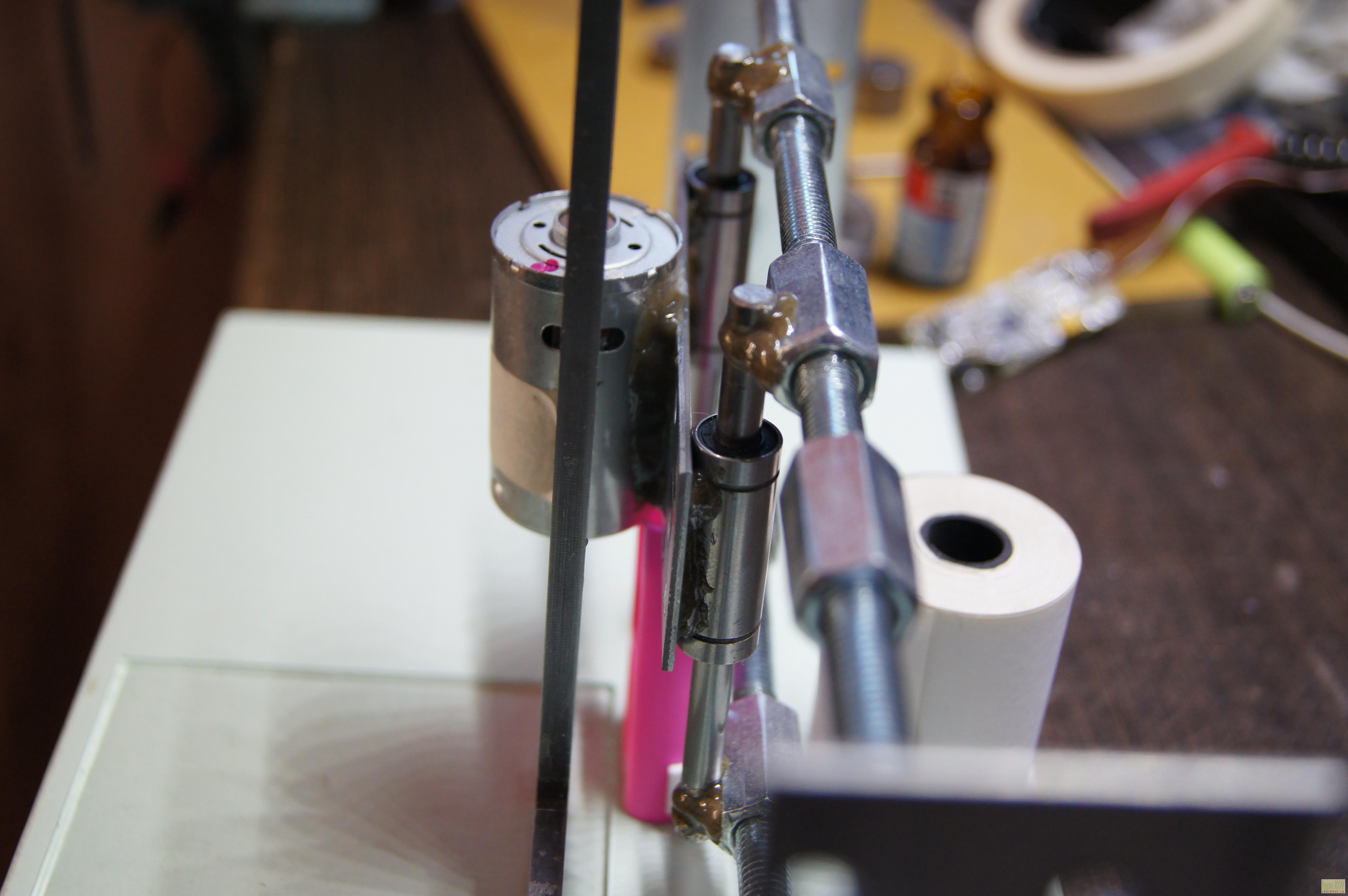

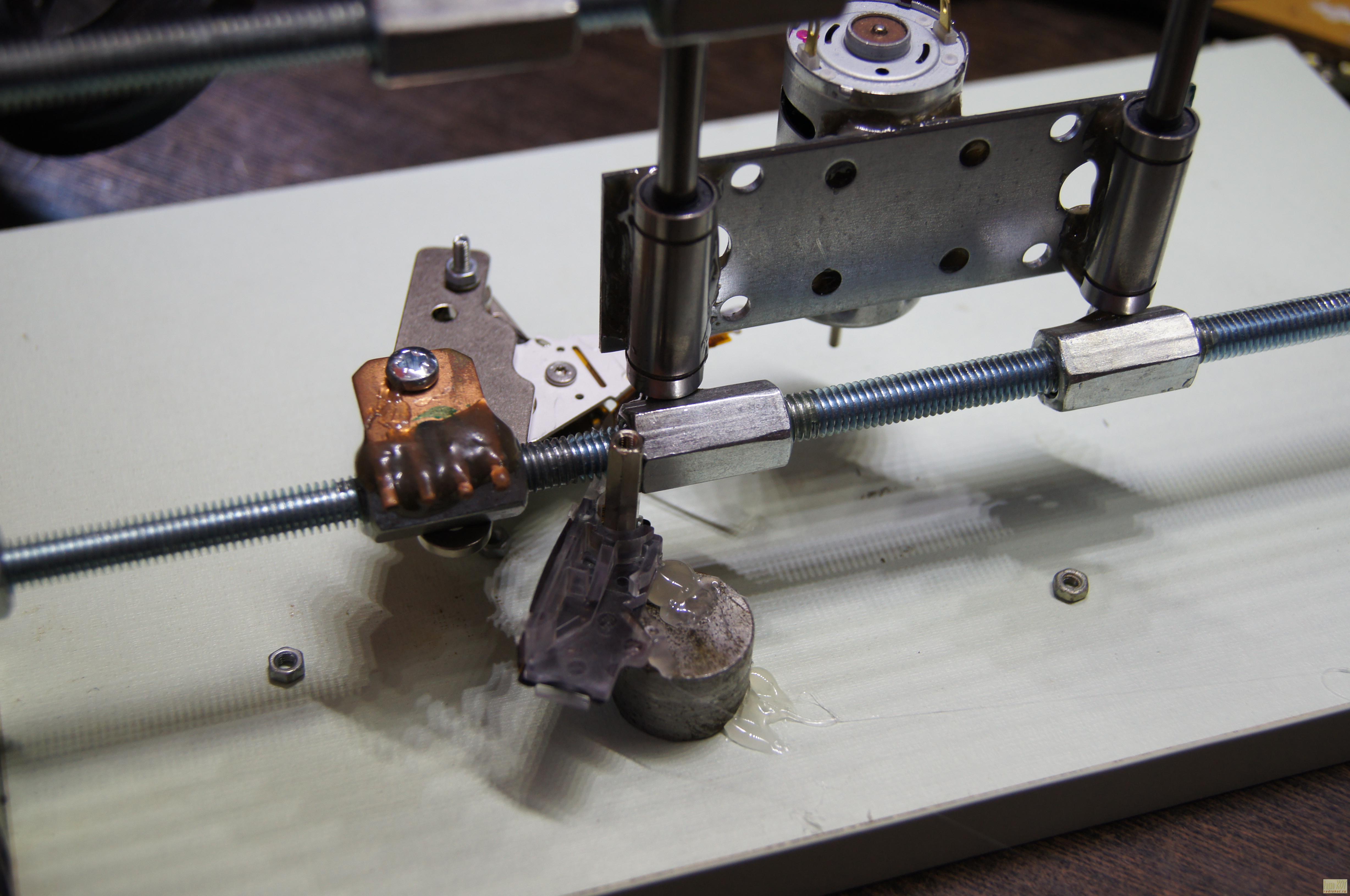

Вид сбоку:

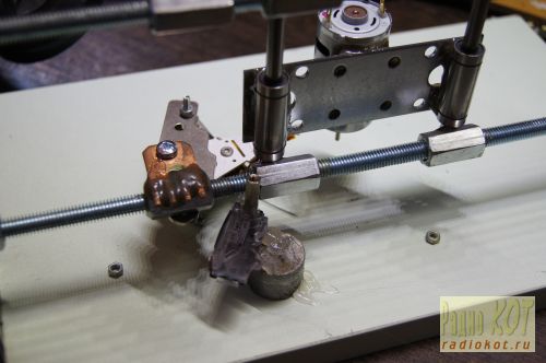

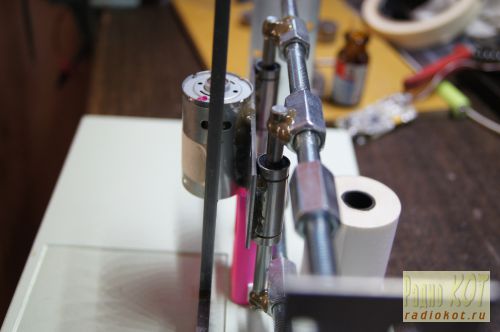

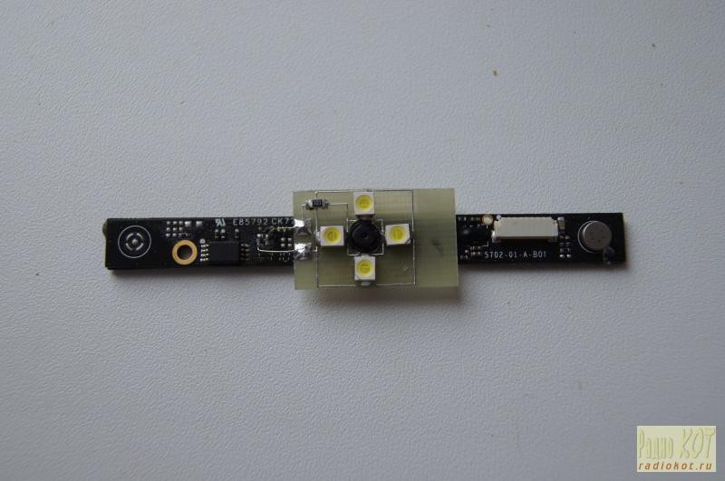

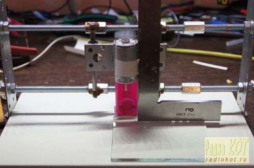

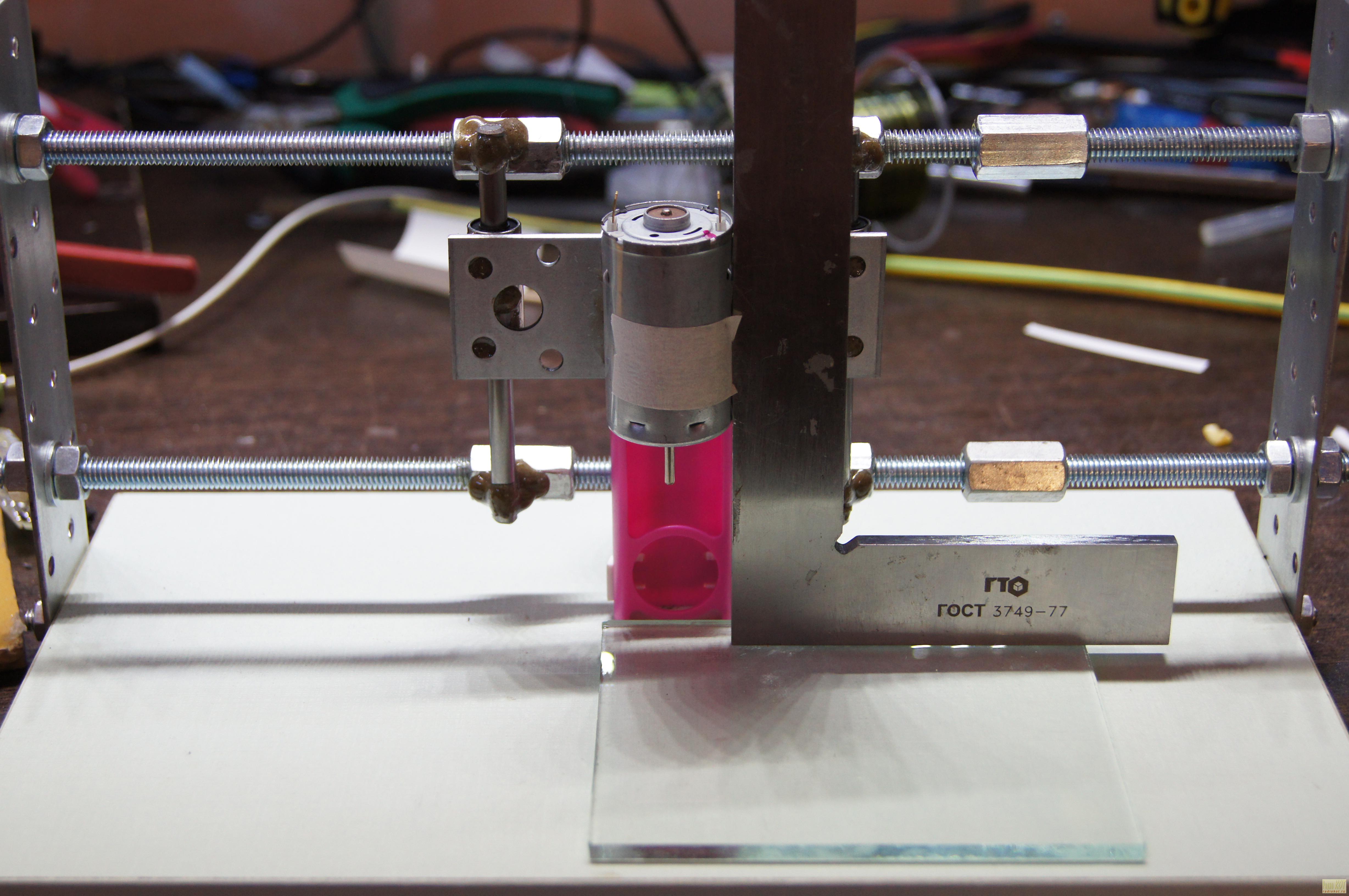

Как видно из фото, все элементы крепления направляющих выполнены с помощью эпоксидного клея, в том числе зафиксированы по резьбе тем же клеем удлиненые гайки, предварительно выставленные перпендикулярно столу с помощью отреза стекла и угольника. При монтаже предусмотрена возможность замены мотора или регулировки по высоте следующим образом: лавсановой пленкой от фоторезиста обернул мотор и закрепил малярным скотчем, далее нанес клей на соединительную пластину и мотор, совместил все вертикали и оставил полимеризоваться. После, сняв лавсановую пленку с двигателя, получил разъемное посадочное место под "Шпиндель". Прицел: 1. Вебкамера от ноутбука (важно!);

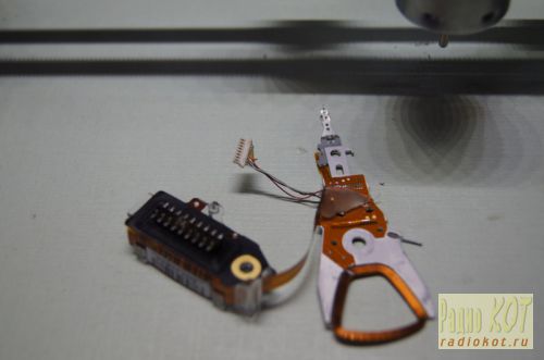

2. Механизм перемещения блока головок жесткого диска:

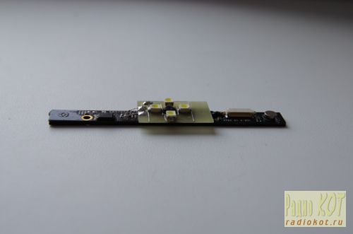

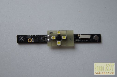

Сделал тестовое сверление прямо в столик. Отверстие ещё пригодится, только большего диаметра. В точке крепления гловок, доступным способом закрепил вебкамеру клеем, стараясь попасть в отверстие в столике. Питание и D+ D- подал на камеру через шлейф, который служит возвратной пружиной, поэтому разъём я установил после фиксации блока головок с установленной камерой, регулируя усилие возврата. Установка разъема вебкамеры:
У меня получилось так:

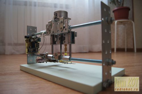

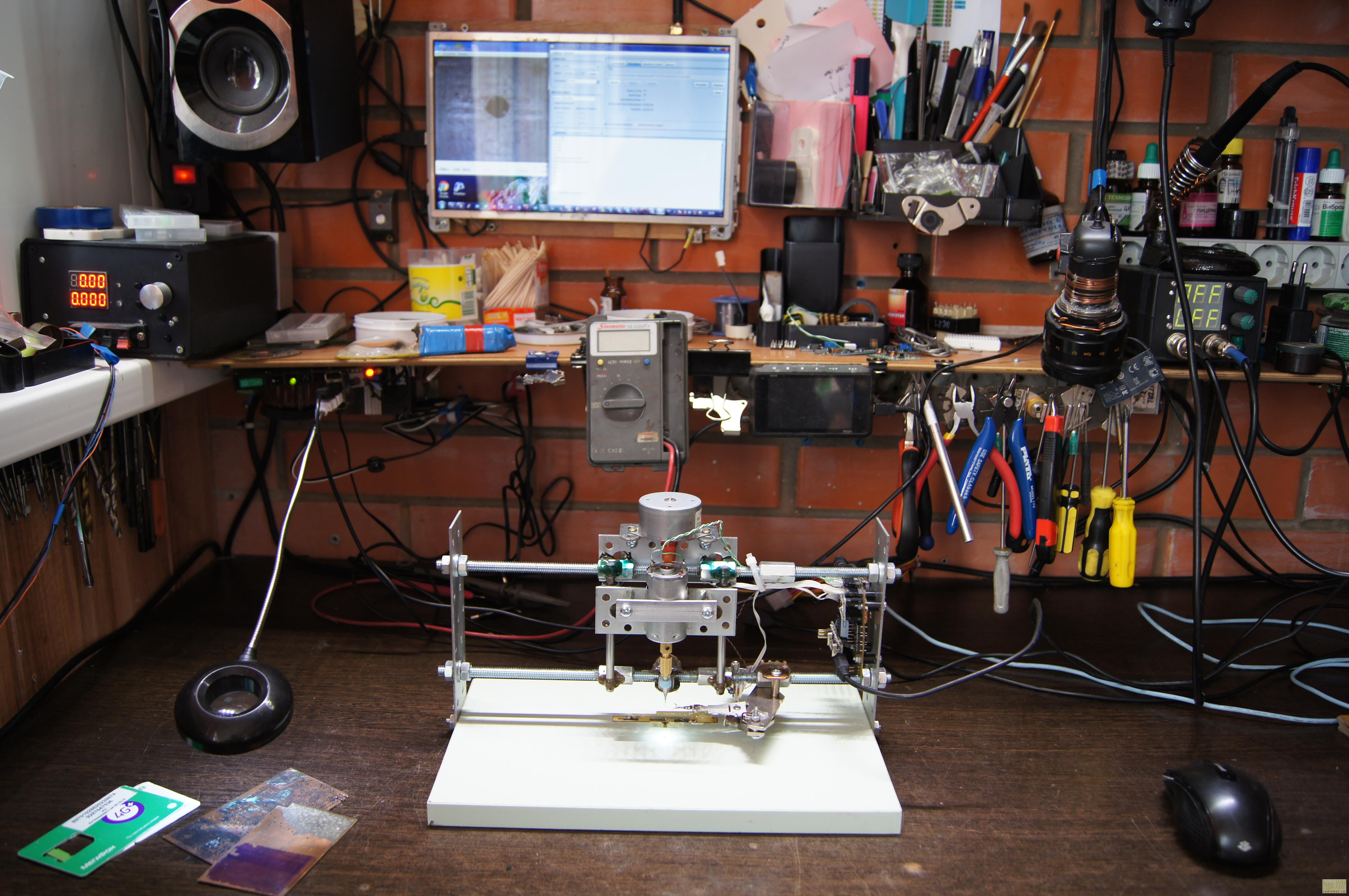

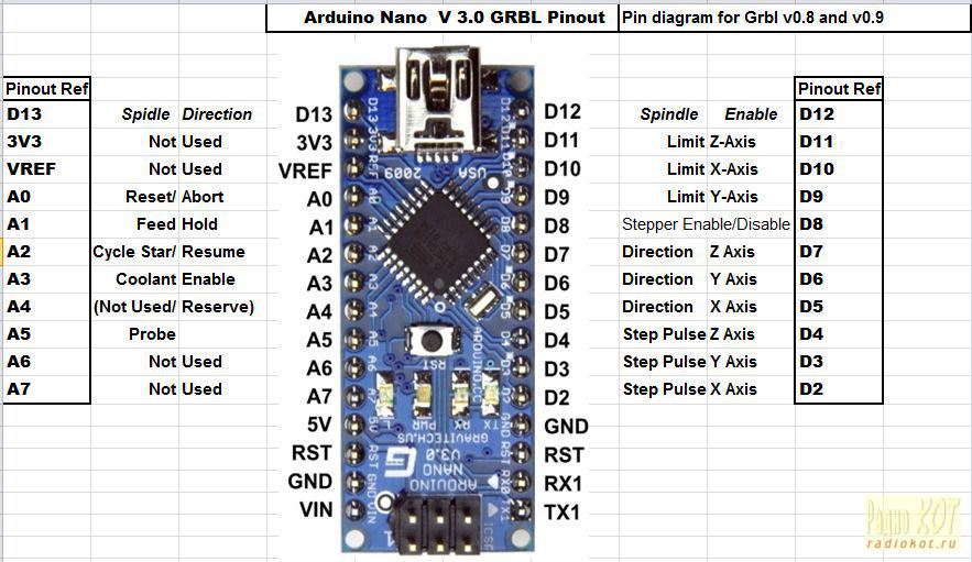

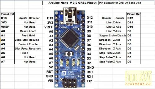

Вебкамера подключается в USB разъем компьютера через переходные разъемы на плате станка без применения дополнительных активных компонентов. Электроника выполняет функцию управления перемещением шпинделя по вертикали, ШИМ регулировку оборотов, управления сдвигом вебкамеры в горизонтальной плоскости. состоит из: 1. Ардуинка на Atmega328 c RS-232 (Nano V.3)на борту и ПО Grbl v1.1 ( https://github.com/grbl/grbl ) - используется только управление осью Z; 2. Драйвер шагового двигателя A4988; 3. Всякая мелочевка и n-канальный мосфет; Моя схема и плата в формате Diptrace в прицепе. Вариантов электроники может быть масса, поэтому привел свой пример. Отправляю код в станок с помощью Universal g-code sender. Описание работы в двух словах: Исходное состояние - Шпиндель поднят в верхнюю точку, а камера, закрепленная на блоке головок, смотрит в точку сверления. Оператор по окну прицеливания HLDI совмещает центр будущего отверстия и перекрестье мишени. Клавишей Send File окна Universal g-code sender отправляется код в Ардуинку станка. Видео работы почему-то с ютуба не загружается, поэтому ссылка вот: https://youtu.be/7yBMasXidpw Алгоритм кода следующий: Ардуина (D13, Spindle Direction) убирает камеру, включает «Шпиндель» (D12, Spindle Enable) на малые обороты , перемещает (D7, Direction Z Axis) его на расстояние (D4, Step Pulse) до платы (у меня 25мм), включает максимальные обороты и опускает ещё на 2 мм.
После, поднимает шпиндель в исходное состояние, выключает мотор, отпускает вебку. Станок готов для следующего отверстия. Калибрую в следующей последовательности: сверлю мягкий материал (пластиковую карту), после возвращения вебки в исходное положение, делаю скриншот окна вебкамеры. В любом редакторе изображений (я использую Paint.net) рисую мишень в отдельном слое с перекрестьем в центре отвертстия, сохраняю слой в BMP 640х480. В экране совмещения отверстий HLDI добавляю новую мишень BMP. Всё. В планах заменить ходовой винт на промышленный с шагом резьбы 2мм, поставить более мощный шаговик, направляюшие и подшипники заменить на ф8мм, переделать плату управления, придумать что-то для установки прицела мышкой, установить на плату управления USB хаб. Всё есть в наличии, лапы никак не дойдут. Тем не менее работает уже 3 месяца - полет нормальный. Помогал сын Даниил (8 лет) и кошка Муха. P.S. В нашей лаборатории:
