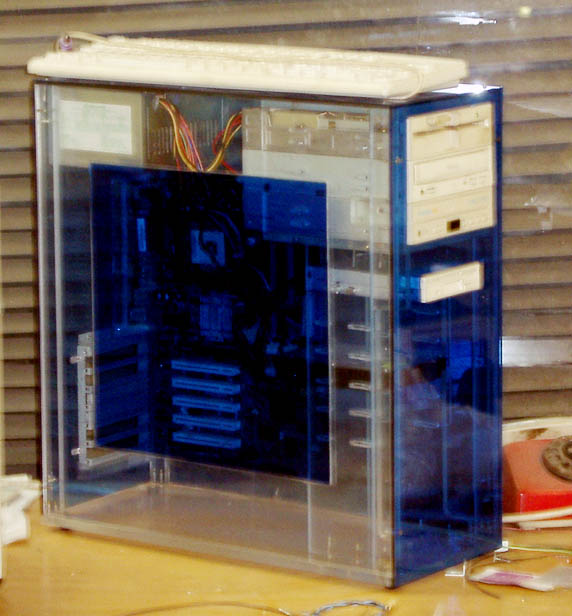

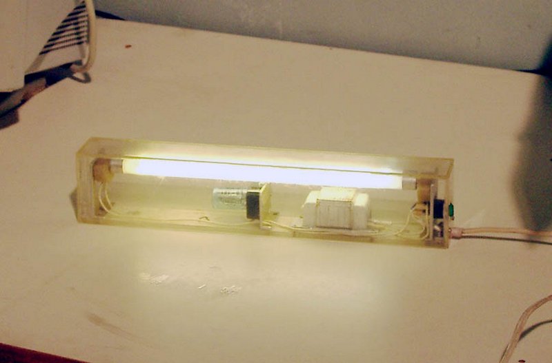

Автор: Every Итак, года полтора назад, мне впервые попался на глаза прозрачный корпус Clear Tech, или уж не помню точно, как он там назывался. С тех пор у меня появилась смутная мысль, что неплохо и мне сделать нечто подобное. Ещё раз, внимательно его осмотрев, я понял, что о повторении не может быть и речи, тем более, что мои финансовые возможности сильно ограничены. Поэтому я создал свой конструктив, возможно, не такой эффектный, но вполне жизнеспособный, и к тому же пригодный для повторения. Об этом можно говорить с полной уверенностью, поскольку, начав делать один корпус, я сделал их три штуки, их названия вынесены в заголовок. Оговорюсь, что ребятам, не державшим в руках штангенциркуль, вряд ли стоит браться за подобную конструкцию, возможно, стоит для начала попрактиковаться и попробовать создать нечто попроще, типа вот такого светильника:
Только для того, чтобы научиться резать и клеить оргстекло. Об этих простейших операциях я писать пожалуй не стану, т.к. это неоднократно делалось до меня.

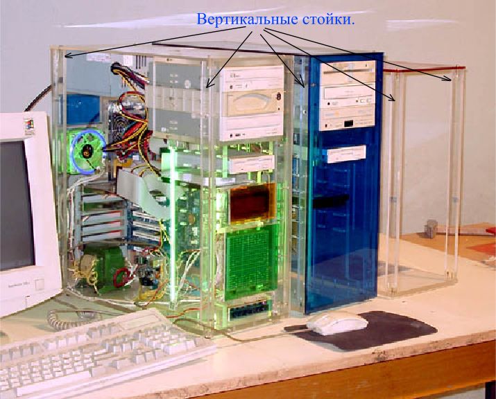

Обе крышки должны быть абсолютно одинаковыми, естественно, сперва я сделал толстую нижнюю крышку, а по ней подогнал более тонкую верхнюю. Если есть возможность, лучше отфрезеровать обе крышки за один проход. Далее 4 вертикальных стойки. Они также вырезаны из 10 миллиметрового плекса, в нижней части каждой, два отверстия с резьбой М3, в верхней части, одно отверстие М3. Передние стойки я присверлил под обрез крышек, задние стойки с отступом, для задней стенки, которая тоже сделана из 10 мм оргстекла, так как несет на себе тяжелый блок питания. Должен сказать, что мне не попадалось оргстекла, толщина которого выражалась бы столь круглыми цифрами, как 6 и 10. На самом деле, везде размер толщины, шел с десятыми и сотыми долями, например 6,35 и 10,2. Так что, принцип, семь раз отмерь, один раз отрежь, действует здесь на 100%.

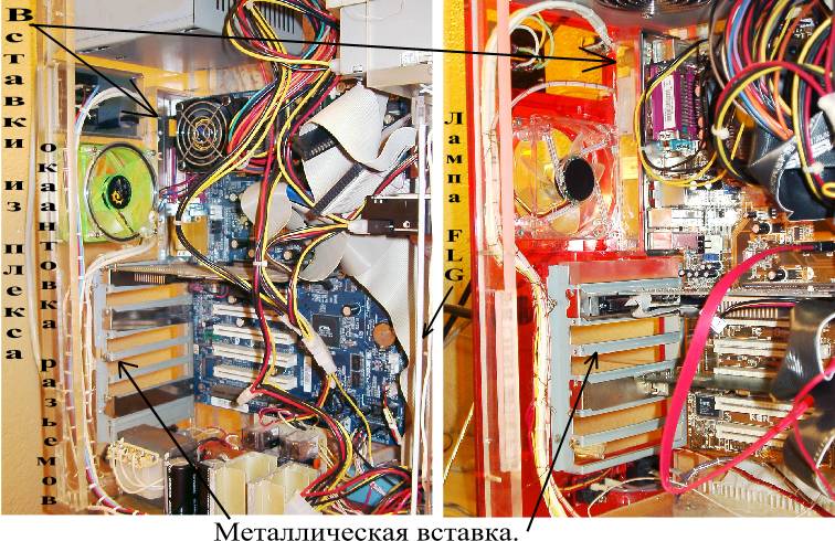

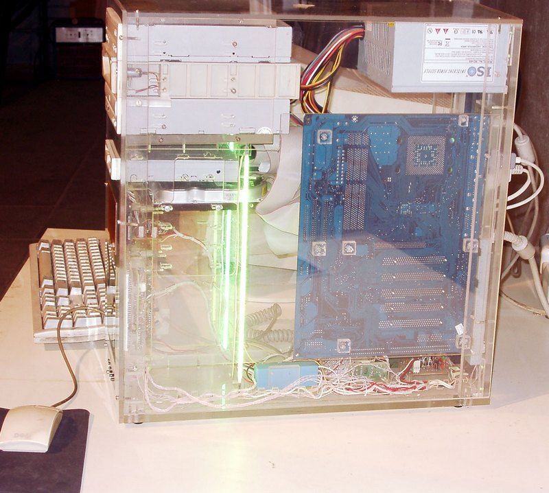

Стоит, пожалуй, сразу сказать пару слов о размерах. Эти размеры не являются, чем-то суперрациональным, я взял их почти с потолка. И как видно на фотографиях, они с легкостью могут быть изменены. Итак, задняя стенка. С её общими размерами мы определились, её уже можно привинчивать на её законное место, но это ещё не всё, ведь задняя стенка несет множество функциональных нагрузок. На этом этапе приходит черед motherboard. Она установлена на куске оргстекла размером 600х290х4. Этот кусок плекса закреплен на внутренних сторонах вертикальных стоек четырьмя винтами М3. Здесь не требуется большой точности, и толщина этого куска большой роли не играют. Но дальше потребуется действовать предельно внимательно. У современных motherboard-ов в среднем 9-12 крепежных отверстий, я нарезал такое же количество кусочков оргстекла размером 10х10х8, в центре каждого отверстие с резьбой М3. Короткими винтиками М3 привинчиваем эти кусочки к motherboard, естественно, винты со стороны деталей, плекс с гладкой стороны. В дальнейшем остается только аккуратненько намазать эти кусочки плекса клеем, изготовленным из опилок того же плекса, размоченного в дихлорэтане и приклеить на место.
Из старого корпуса компьютера я выпилил часть задней стенки с решеточкой для установки плат расширения. Вставляем в два крайних разъема мамы две любых платы, закрепляем на них решеточку и :теперь наступает черед дихлорэтана. Свинченный до этого каркас, плюс привинченную к нему заднюю стенку, а также заранее установленную в этом каркасе, с учетом дальнейшей установки блока питания, полосу плекса (600х290х4) - весь этот конструктив кладем на бок. А затем берем motherboard, на которой установлены платы и решеточка, с уже привинченными к ней кусочками плекса, мажем их дихлорэтановым клеем и приклеиваем всё это на 4-ех миллиметровую полосу плекса, с таким расчётом, чтобы решеточка встала вплотную к задней стенке.
Ну, надеюсь, я изложил процесс изготовления задней стенки достаточно доходчиво, но на всякий случай привожу небольшую иллюстрацию. И ещё раз должен сказать, что сделав три корпуса, я убедился, что не существует единых размеров. Все металлические вставочки, были от разных корпусов и соответственно имели разные размеры, точно так же и всё три примененных motherboard-а имели несколько различную конфигурацию выходных разъемов.

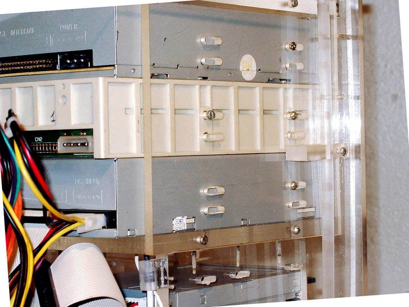

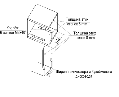

Итак, размеры для высокого блока, две стойки для крепления FDD и HDD - 323,5х130х8, в обоих узких торцах я просверлил по три отверстия под резьбу М3. К верхней стороне привинчивается донце полочки для CD-ROM-ов - 170х146,5х8, нижний торец будет привернут к 10-ти миллиметровой нижней крышке корпуса. Боковые стенки коробочки для CD-ROM-ов сделаны из более тонкого оргстекла - 5мм, они привернуты к торцам к 8-ми миллиметровым верхней и нижней крышке. Остается разметить отверстия для крепления CD-ROM-ов, а также 3-х дюймового дисководика и винчестеров, ну это особого труда не составляет. Зато неожиданно трудной задачей, для меня, стало найти достаточно длинные винтики с дюймовой резьбой, чтобы закрепить винчестеры, через 8-ми миллиметровый плекс. Проблему эту я решил, когда разобрал какой-то старинный принтер. И ещё одно. Для жесткости конструкции я приклеил к боковым сторонам ящичка для CD-ROM-ов небольшие вставочки из оргстекла, они привинчены к вертикальным стойкам винтами М3. В общем-то, в моем конструктиве, получилось больше винтов, чем склеек. Вероятно, что-то можно было бы упростить, но я стремился к тому, чтобы было максимально удобно, всё разобрать и получить доступ к любой точке корпуса. Мне это нужно было, поскольку в моих корпусах кроме самого компьютера, смонтировано ещё несколько приятных мелочей.
