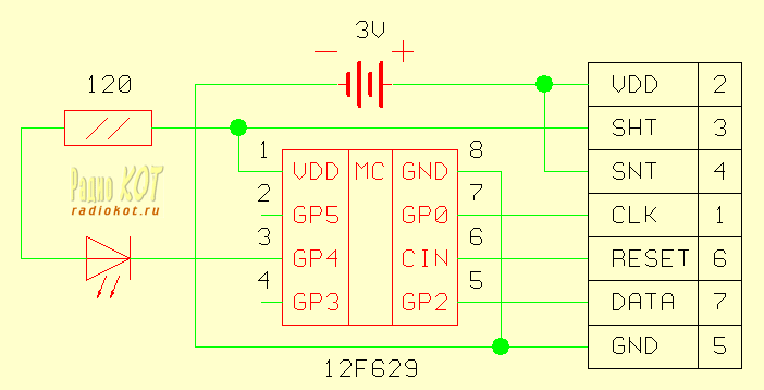

Ресетер картриджей Epson.
Автор: Regenerator
Ресетер, предназначен для сброса уровней чернил в интеллектуальных картриджах принтеров семейства Epson без подключения компьютера. До момента подключения чипа картриджа, ресетер не потребляет ток от источника питания. Светодиод служит для индикации устойчивого контакта с панелькой чипа картриджа (быстрое мигание в течении 2х секунд с последующим погасанием на 1-5 сек), и индикации успешного сброса картриджа (0,5 сек вспышка с 1 сек интервалом, говорит о том, что чип картриджа успешно обнулён).
Ресетер способен сбрасывать уровень чернил у всех интеллектуальных картриджей принтеров Epson с чипами подобными этому:
