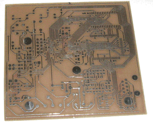

Лужение плат.
Вытравленную, просверленную и очищенную серым ластиком "Кохинор" от окислов и прочих загрязнений плату покрыть тонким слоем флюса для пайки алюминия. "Кисточку" вставить в разогретый паяльник, затем пропитать канифолью и сплавом Розе. Канифоль и лишний сплав удалить сложенной в несколько раз тканью. Облудив плату вынуть "кисточку" из паяльника. Плату тщательно промыть под струёй воды с помощью волосяной кисти или тряпки, и после сушки покрыть тонким слоем канифольного флюса. Если плата не имеет больших полигонов можно лудить припоем ПОС61.

Плата после лужения:
