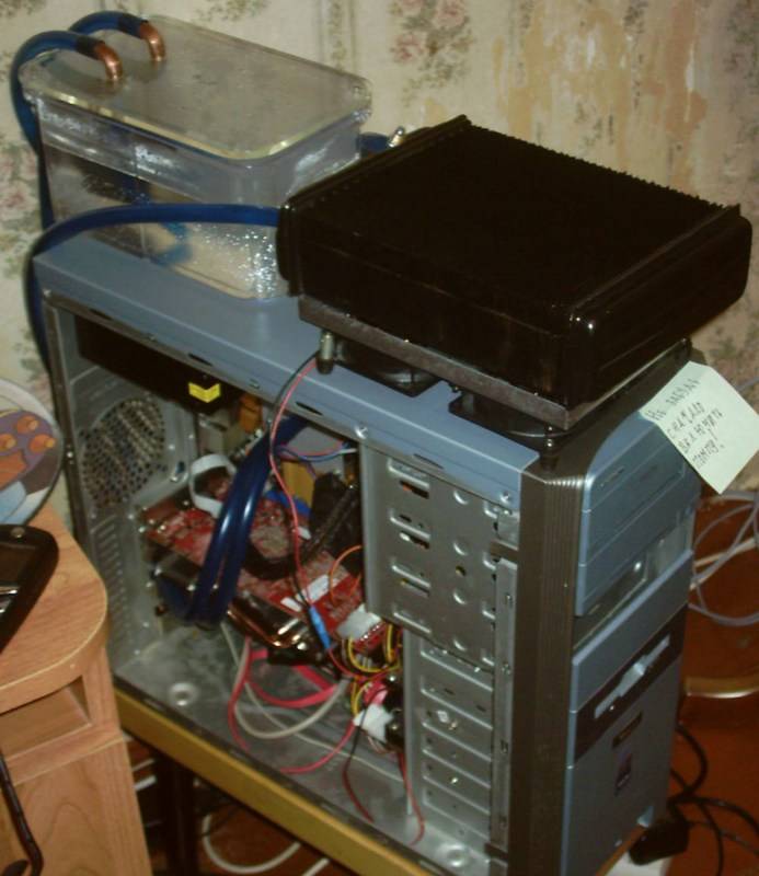

Готово:
Бачёк и вентиляторы - по вкусу.

Эта вещь уже давно валялась у меня без дела, снята, вроде, с аппарата с водой. Мощность приличная: 700 литров в час.
У кого такие вещи не валяются, добыть её можно тем же способом, что и шланг. Только 3 штуки не надо, одной хватит, на 350 л/ч минимум! И не забываёте, что если возьмёте помпу "с запасом", то в будущем(а может кто-то это сделает сразу) СВО можно будет расширить, поставив ватерблоки на видеокарту, чипсет, хард и т.д.
Радиатор
Ищем какой-нибудь жигуль и вырываем из него радиатор печки. Даём ему принять дуууш, выпить чашэчку кофэ. Выправляем. Припаиваем штуцера, такие же как и на ватерблоке. Красим. С низу прикошачиваем вентиляторы.
Бачёк
Любая банка. Чем больше, тем лучше. Меньше 2-х литров не советую. Я использовал крышку от рэлюшки.
Крепление
Это зависит от того, какой у вас Soket. Чёрную пластмассовую крестовину я взял от предыдущего кулера. Она распределяет давление, благодаря чему мат. плата не изгибается под весом ватерблока и под натяжением шпилек.
Система работает так: бачёк -> помпа -> ватерблок -> радиатор -> бачек, а затем круг повторяется.
И ещё один момент: не забудьте все места, где шланги одеваются на штуцера обжать хомутами, особенно у ватерблока.
Заправлять СВО нужно только дистиллированной водой!

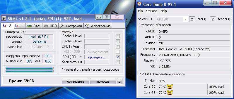

Эта часть безусловно не для всех. Кто-то делает СВО для понижения уровня шума, кто-то для большей стабильности системы, а очень малая, надо сказать, часть людей делает его для Разгона.
Я оказался в числе последних.
Разогнал свой Core2Duo E4600 2.4Ггц до 3.2Ггц (35%), что считаю очень даже неплохим результатом. Температура при максимальной нагрузке поднялась до 50°С.
Результат 3DMark06 по процессору:
До разгона 2058, после 2777.
