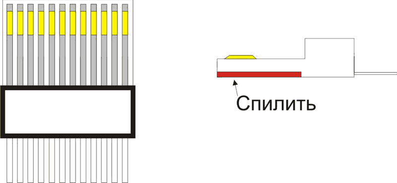

1. Греем мать над плитой до состояния расплавления припоя. Можно еще 15 секунд после этого подержать, чтобы все ножки разъема вышли с корпусом, а не остались на плате.

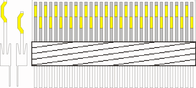

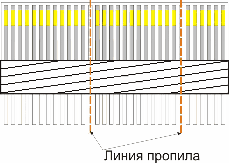

2. Если все прошло удачно - в руках имеем разъем следующего содержания и который будем пилить за центральным ребром жесткости от нужных нам контактов по красной - пунктирной линии.
3. Перед началом процесса пиления необходимо вынуть металлические контакты с ненужной нам стороны (все), для чего аккуратно зажимаем выпаянные из матери контакты удобным и цепким инструментом и тянем. Только аккуратно, а то можно сломать. После того, как все будут вынуты, сразу можно отсеять ненужные. Выбрасываем короткие контакты. Пилим по красной линии. По итогу получаем следующее (вид со стороны пропила):
4. Теперь можно удалить короткие и с нужной нам стороны - и опять в ведро их. Оставленные нами ранее длинные контакты вставляем в высвобожденные пазы.
5. Теперь считаем нужное количество контактов в разъеме, и удаляем по одной ненужной там, где будет конец штекера. Опять пилим.
6. Последний этап - утоньшение. Толщина получившегося разъема на 1.5 миллиметра больше, чем позволяет в себя впихнуть гнездо телефона. Берем напильник и стачиваем..
Вроде и все. Затрат 0 рублей - 20 минут. Всем удачи.
