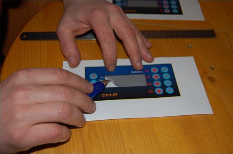

Для того, что бы изготовить лицевую панель я использую самоклеющуюся бумагу для лазерных принтеров (лучше использовать белую самоклеющуюся пленку, но ее трудно достать) и пленку для ламинатора. Из оборудования использую лазерный цветной принтер, ламинатор и пресс для выдавливания кнопок.

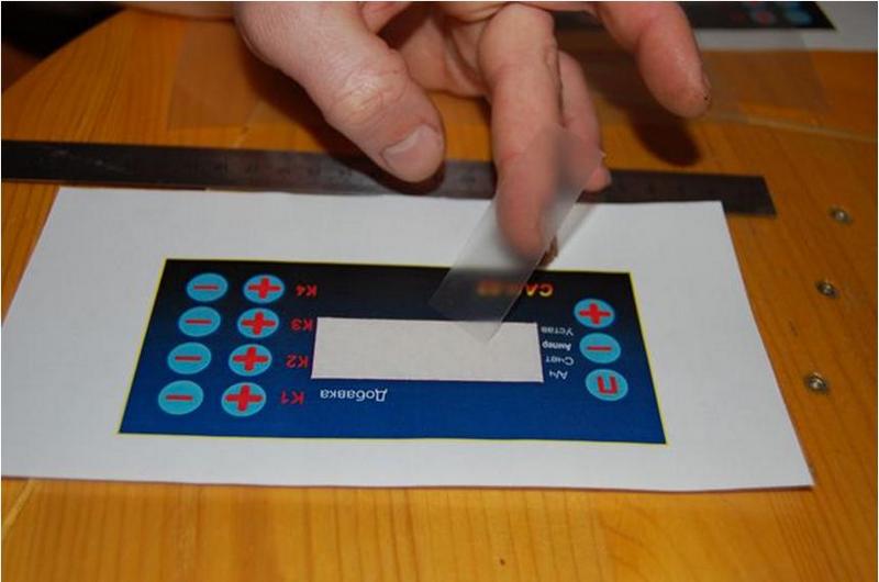

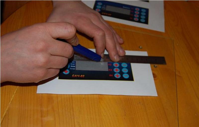

2. Вырезаем окошко под дисплей, но так чтобы осталась подложка от самоклейки.

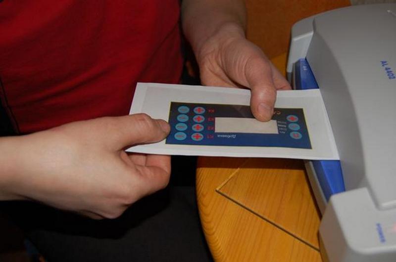

3. На место с вырезом под дисплей вырезаем из пленки для ламинатора небольшую полоску и кладем ее матовой стороной вверх (если эту полоску не положить то окно будет матовым), можно на подложку капнуть пару маленьких капель клея "Момент" (он легко стирается с пленки).

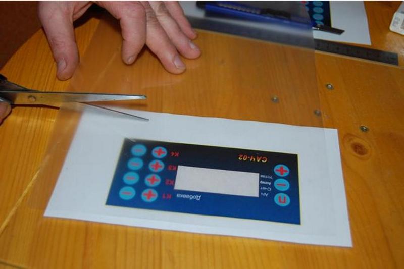

4. Так же из пленки вырезаем полосу чуть больше на пару сантиметров с каждой стороны, чем сам рисунок панели и кладем матовой стороной к рисунку.

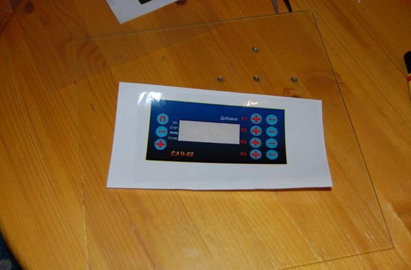

5. Осторожно весь бутерброд засовываем в ламинатор. Надо следить, чтобы маленькая полоска пленки в окошке под дисплей не съехала в сторону. Очень важно подобрать температуру ламинатора, а то при выдавливании кнопок будет отслоение ламината.
6. На выходе получили вот такую вещь.

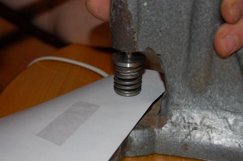

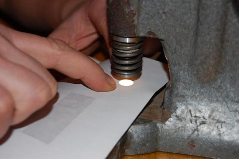

7. Выдавливание кнопок.

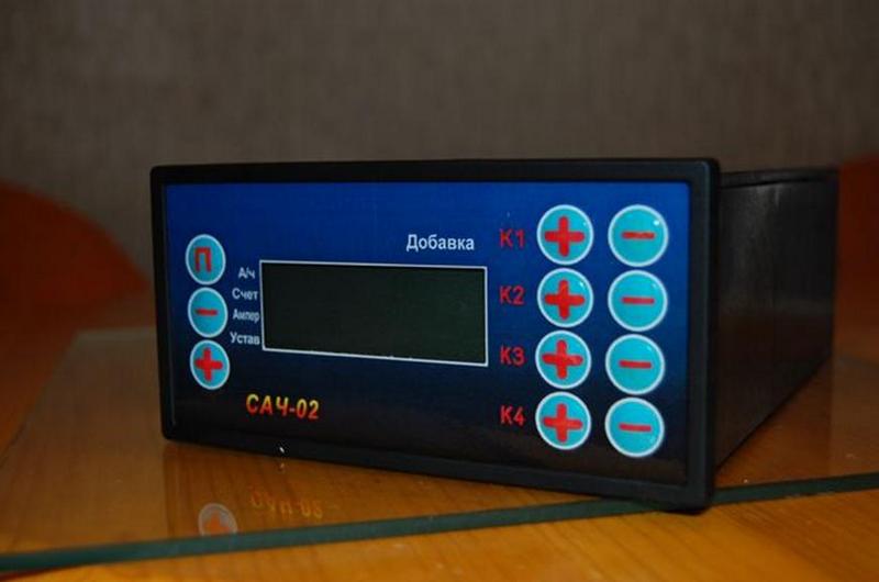

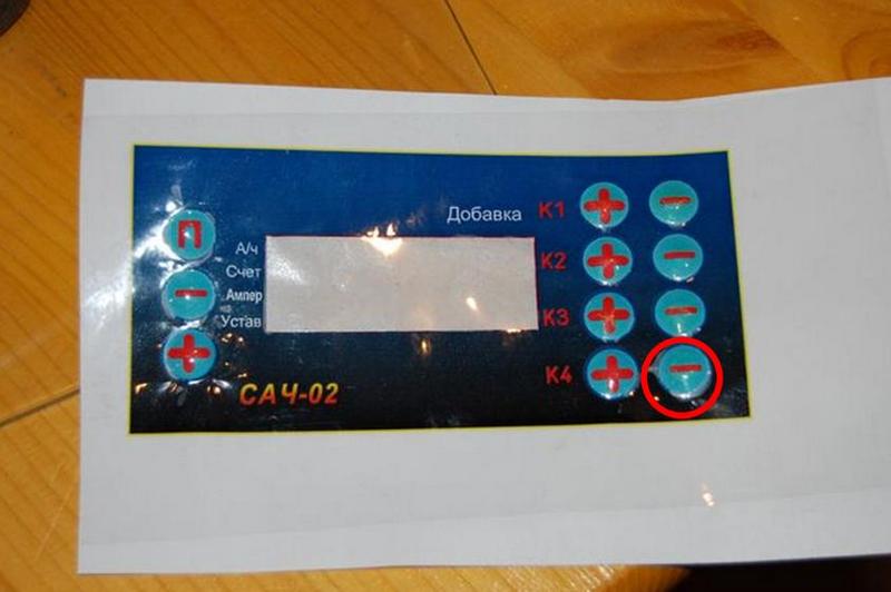

8. Вот что происходит, если не правильно подобрана температура ламинатора.
9. Приклеиваем рисунок к ранее заготовленной фальшь панели.
10. А вот как выглядит окончательный вариант. Для лучшего приклеивания ламината к бумаге вокруг выдавливаемой поверхности надо оставлять белую окантовку.
