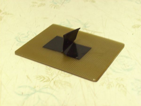

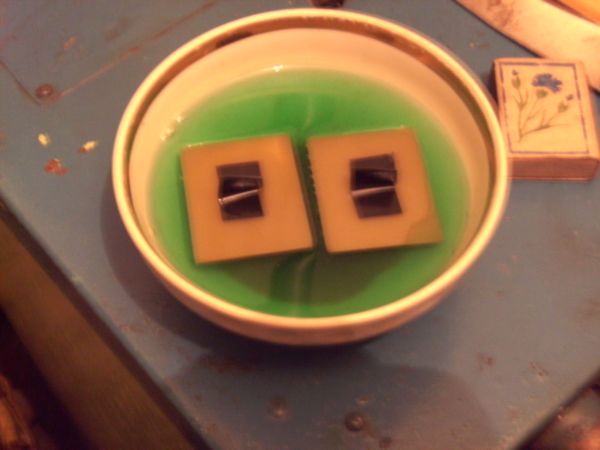

Края и верх ПП смазываются растительным маслом для увеличения поверхностного натяжения. Раствор ставится на подогрев, а плата аккуратно кладется на поверхность травильного раствора.
Если ПП большого размера, нужно наклеить два кусочка изоленты для плавного опускания на поверхность раствора. Во время травления можно неоднократно извлекать печатную плату для проверки процесса. Вопросы, как всегда в Форум.
