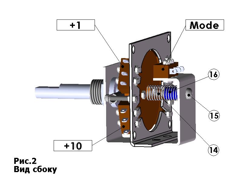

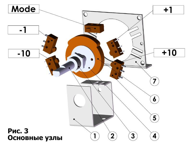

Гибридный регулятор является чисто механическим переключателем и предназначен для работы с практически любой схемой электронной регулировки громкости (например, [8]:[12]). Общий его вид представлен на рис. 1, вид сбоку на рис. 2, а вид с разнесением и скрытием второстепенных деталей (одна из возможностей программы Solid Works) для упрощения понимания принципа работы - на рис. 3.

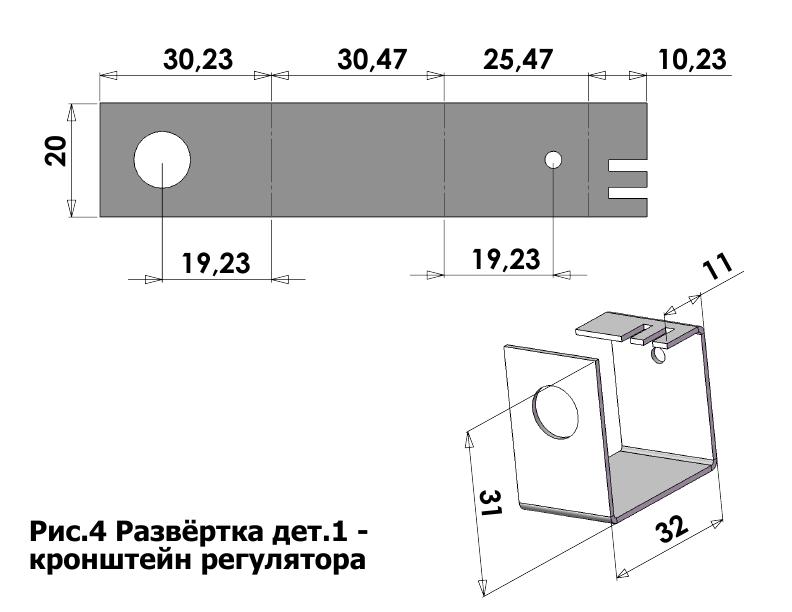

Регулятор состоит из кронштейна 1, являющегося основанием для всей конструкции. В кронштейне укреплена ось вращения 2 посредством резьбовой втулки 3. Последние две детали использованы от неисправного переменного резистора - СП3-2а, например. Сначала с резистора снимем металлический кожух, затем - бегунок. Для этого прямоугольный хвостовик оси аккуратно завальцуем в исходное состояние (он нам ещё пригодится), снимаем бегунок и извлекаем ось из втулки. Сама втулка залита в корпус резистора, который необходимо разбить для её извлечения.
Прежде чем приступить к изготовлению, необходимо определиться с вариантом крепления регулятора и набросать предварительный дизайн лицевой панели усилителя для определения положения регулятора в корпусе по высоте. Регулятор можно крепить как за низ кронштейна 1, так и за его переднюю часть (с помощью винтов или гайкой 8 на оси регулятора как обычный переменный резистор). Развёртка кронштейна 1 представлена на рис. 4. Пусть вас не смущают дробные числа на чертеже - это результат вычислений Solid Works указанных на трёхмерных видах размеров с учётом толщины материала (я условно указал 1мм) и радиуса изгиба. Размер 19,23 мм является высотой от низа кронштейна до центра отверстия и в моём варианте изначально равнялся 20 мм. Вообще, указываемые на чертежах размеры даны скорее как справочные величины и служат для того, чтобы можно было от чего-то отталкиваться при разработке регулятора под свои конкретные задачи.

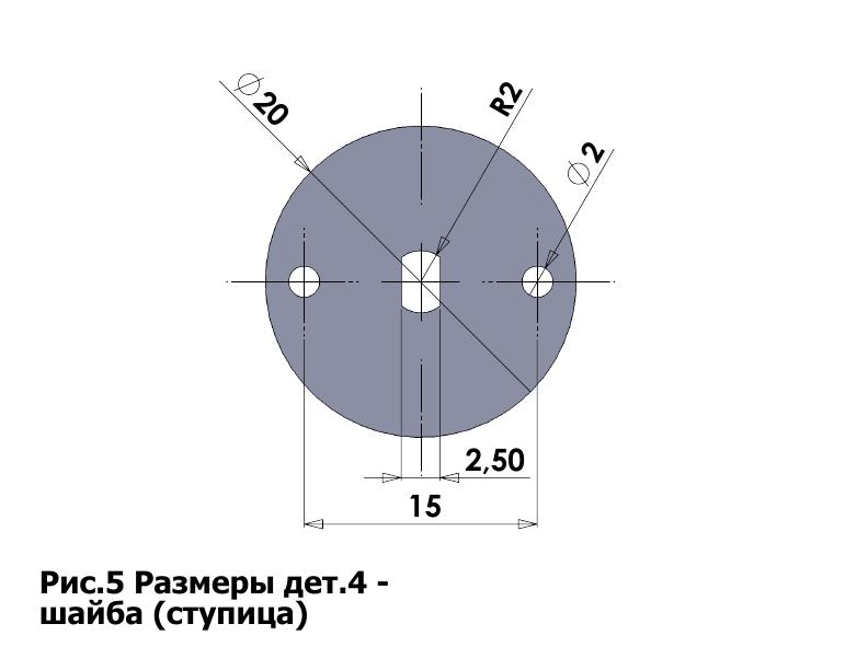

Далее изготавливаем шайбу 4 с фигурным вырезом под хвостовик оси по рис. 5 - будем называть её ступицей из-за её назначения. Из лёгкого в обработке материала (оргстекло, текстолит, пластмасса и т.д.) изготавливаем эксцентрик 6 с необходимой для нашей конкретной задачи конфигурацией.

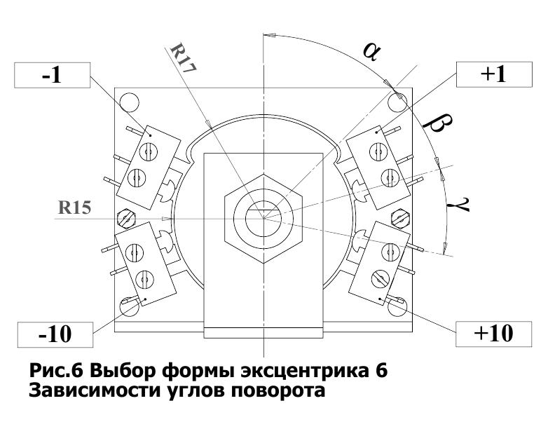

С конфигурацией эксцентрика определимся на рис. 6: угол α определяет алгоритм работы переключателя, с ним разберёмся чуть позже. Угол β - свободный ход из исходного положения до момента включения кнопки "+1". Угол γ - угол удержания кнопки "+1" до момента включения кнопки "+10". В описываемом варианте в качестве кнопок 5 были применены микропереключатели типа МП7, которые, разумеется, можно заменить на любые коммутационные устройства по желанию радиолюбителя. Обратите внимание на рис. 6: микропереключатели смонтированы противоположными сторонами ("встречно") для уменьшения угла γ. Конструкция регулятора позволяет увеличить количество ступеней переключения до 3-х или 4-х на каждую сторону при условии применения малогабаритных кнопок (микропереключателей) или расположении их в шахматном порядке и использования штоков для их нажатия. Углы между кнопками (углы β, γ и последующие при увеличении количества кнопок) лучше (но не обязательно!) сделать равными для создания одинакового шага переключения. Величиной угла α определяем, какими свойствами будет обладать регулятор. Если выступ эксцентрика сделать совсем маленьким (угол 2α меньше угла β; для упрощения условимся, что углы β,γ и последующие равны), то регулятор будет работать как галетный переключатель, но с возвратом в исходное положение. Если выступ эксцентрика сделать чуть больше (угол 2α чуть больше угла β), мы получим тот же галетник с возвратом, но уже с перекрытием - нажатая кнопка при повороте ручки регулятора будет отпущена после нажатия следующей. При дальнейшем увеличении выступа (угол 2α чуть больше угла 2β) нажатая первая кнопка при повороте ручки будет отпущена после нажатия третьей. Если выступ эксцентрика сделать максимальным (угол 2α больше суммы следующих углов), то при повороте ручки регулятора кнопки будут нажиматься последовательно без отпускания. Именно последний алгоритм применяется в описываемом гибридном регуляторе.
На хвостовике оси 2 закрепляем шайбу 4 путём расклёпывания хвостовика оси. На шайбе 4 закрепляем эксцентрик 6 двумя винтами М2х10 следующим способом: на винт 11 с полной резьбой навинчиваем гайку 10 почти под самую головку - не доходя 2:3 мм. Винт продеваем через ступицу и эксцентрик и зажимаем гайкой с обратной стороны. У нас получаются два своеобразных грибочка для крепления возвратных пружин 13. Собранный таким образом узел позволяет вращать эксцентрик из исходного положения против и по часовой стрелке (с возвратом в исходное положение пружинами) и сдвигать его вперёд-назад (также с возвратом в исходное положение).

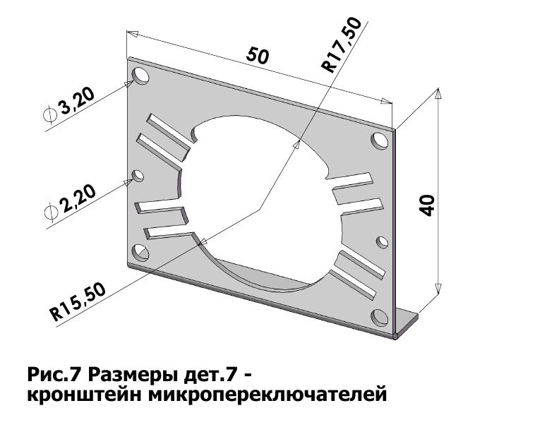

Далее изготавливаем кронштейн микропереключателей 7 - см. рис. 7. Из металла гнём заготовку кронштейна 7, прикладываем её по центру к кронштейну 1 и вплотную к выставленному в исходное (вертикальное) положение эксцентрику 6, карандашом обводим контур эксцентрика и вырезаем с небольшим зазором. Столь вычурная форма отверстия необходима для того, чтобы обеспечить перемещение оси с эксцентриком в горизонтальной плоскости (вперёд-назад) только из исходного положения, избежав таким образом возможности поломки микропереключателей 5 - т.е. обеспечив блокировку от случайного или некорректного переключения. Затем снова устанавливаем заготовку на кронштейне 1, теперь с зазором к плоскости эксцентрика в 2...3 мм, отмечаем в обоих кронштейнах крепёжные отверстия, сверлим их и крепим кронштейны друг к другу (а позже можно этими же винтами прикрепить готовый регулятор к днищу корпуса усилителя). Пусть вас не смущают парные параллельные радиальные вырезы на рис. 7 - служат они для крепления кнопок и мне было легче их нарисовать в Solid Works при проектировании. Их, конечно, можно выпилить и ножовкой, а можно поступить проще. К кронштейну 7 прикладываем микропереключатель и определяем его положение по углу (для первого это угол α+β) и расстоянию от оси: поворачиваем эксцентрик 6 до момента гарантированного нажатия на микропереключатель 5 и сдвигаем микропереключатель в направлении к оси 2 до его включения. Отмечаем крепёжные отверстия (например, кончиком винта, намазанным смазкой или краской) и сверлим сверлом с большим в два-три раза диаметром. Крепим винтами 9, причём со стороны кронштейна подкладываем широкополую шайбу - при таком варианте крепления у нас достаточно зазора для регулировки. Примерно так же крепим микропереключатель "Mode" на заднем хвостовике кронштейна 1: сдвигаем ось регулятора от себя до упора (эксцентрик 6 проходит сквозь вырез в кронштейне 7), укладываем микропереключатель на кронштейне 1 и сдвигаем его вперёд до включения и аналогично отмечаем, сверлим, крепим. Как нетрудно догадаться, регулировка положения микропереключателя относительно выступа эксцентрика необходима для обеспечения гарантированного его включения, и в тоже время уменьшения силы нажатия на микропереключатель для увеличения его ресурса.
Последним штрихом является установка возвратных пружин 13 и 14. Нам необходимы две пружины растяжения 13 и одна пружина сжатия 14 - они должны быть небольшой жесткости: мы же не хотим, преодолевая усилие пружин, сдвигать усилитель со стола! Пружины растяжения 13 крепятся одним концом на винтах 11, другим - на длинных винтах 12, закреплённых в краях кронштейна 7. Пружина сжатия устанавливается - см. рис.2 - одним концом в своеобразный стакан, образованный стенками центрального отверстия эксцентрика 6 (диаметр отверстия немного больше диаметра пружины) и ступицей 4, другим концом упирается в кронштейн 1. Чтобы избежать соскакивания пружины изготовим стойку 16: возьмём пластмассовый цилиндрик небольшой длины и диаметром чуть меньше внутреннего диаметра пружины, нарежем внутри него резьбу и закрепим винтом 15 на кронштейне 1 (можно в цилиндрике просверлить отверстие и закрепить к кронштейну саморезом). Пружина в этом случае вторым концом надевается на стойку.
