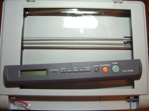

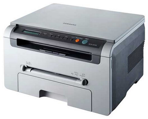

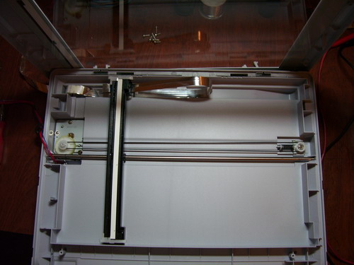

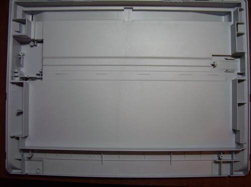

И заинтересовала меня именно та часть этого агрегата, которая используется для сканирования - копирования документов:

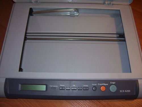

В этом блоке имеется все необходимое для создания установки экспонирования фоторезиста: отсек для ламп, стекло и крышка для прижима заготовки, а так же панель с кнопками и дисплеем для таймера.

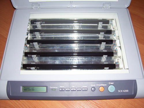

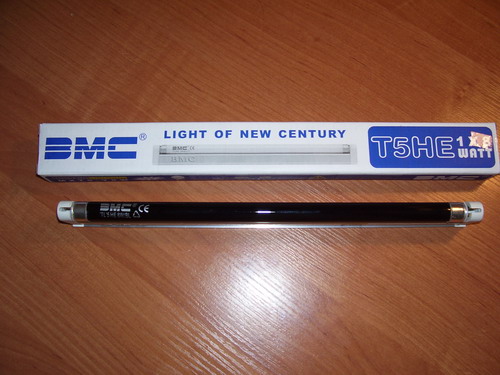

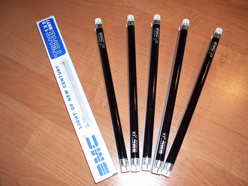

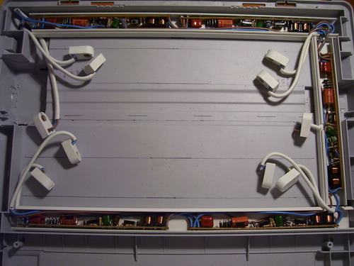

В качестве источника УФ излучения я использовал пять ламп "черного света" в сборе с электронными балластами:

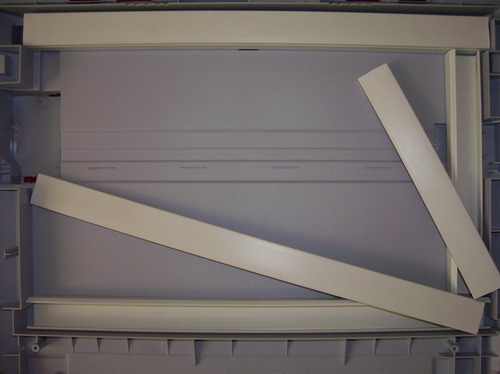

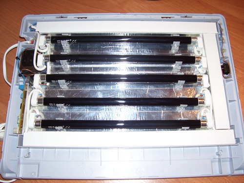

И здесь появилась одна маленькая неприятность: светильники просто не поместились в отсеке по высоте. Проблема эта была решена следующим образом, по периметру отсека были установлены пластиковые короба:

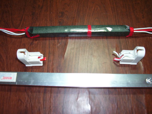

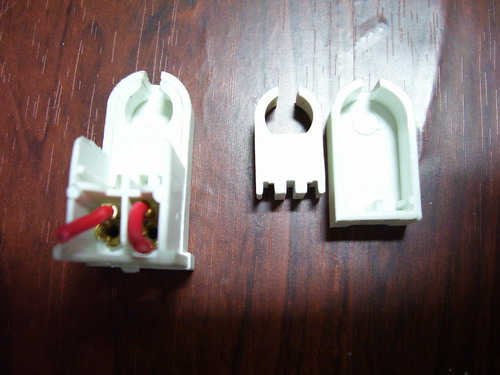

Корпуса светильников были разобраны, платы электронных балластов разместились в коробах, а контактные группы были немного доработаны. Вот что получилось в результате:

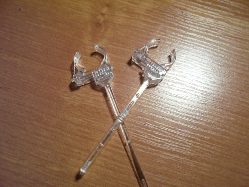

Теперь самое время подумать о креплении ламп. В процессе поиска подходящих вариантов на свет появились две идеи. Вариант первый - "крокодилы" для крепления неоновой рекламы. Штука удобная тем, что имеется возможность регулировать крепеж для ламп разного диаметра. Выглядят они следующим образом:

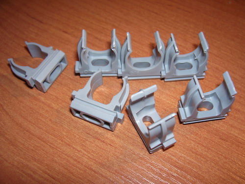

Вариант второй - клипсы для крепления пластиковой гофры электропроводки, так же удобные в том плане, что имеются в продаже в любом магазине электрики и под различный диаметр:

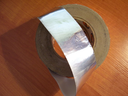

Отсек под лампы был обклеен алюминиевым скотчем для более равномерной засветки:

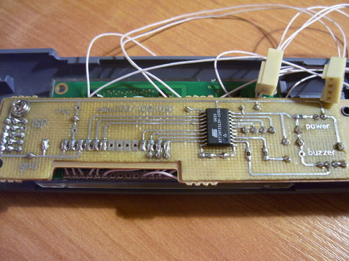

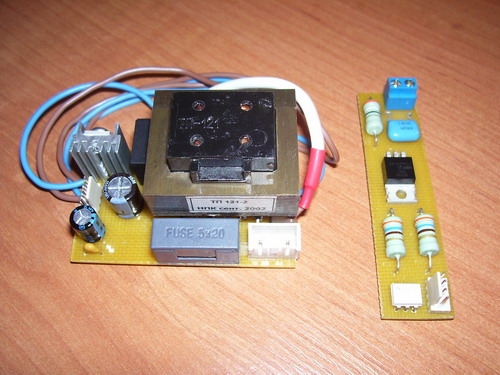

Управление установкой осуществляется при помощи таймера на микроконтроллере Attiny2313 (за схему, прошивку а так же просто за интересное общение выражаю безграничную благодарность замечательному человеку - Сергею (serg_svd)). Плата с микроконтроллером располагается непосредственно на панели управления:
Силовая часть управления лампами и блок питания собраны на отдельных платах...
... и расположены в подходящих отсеках корпуса:

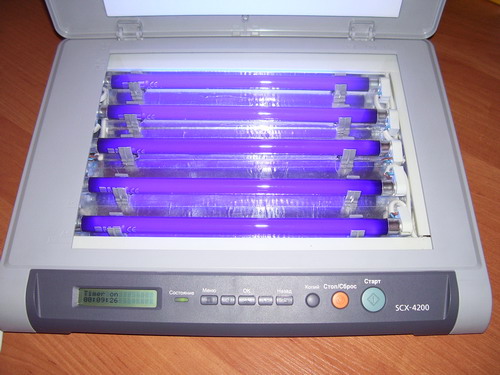

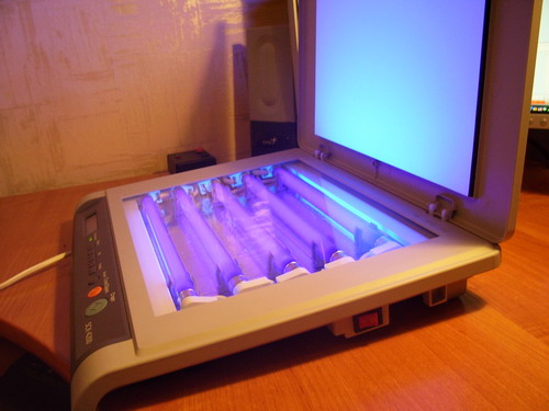

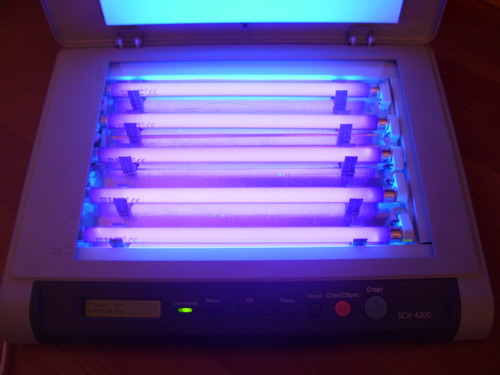

Остается установить верхнюю крышку на место, и на этом создание установки для экспонирования фоторезиста можно считать законченным:
Далее, установка в действии:
