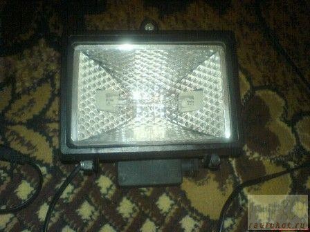

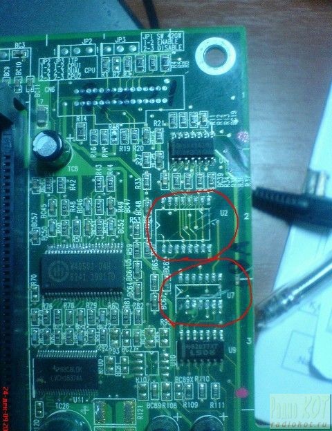

Недавно мне надо было выпаять две микросхемы со старой сгоревшей материнской платы, но так как у меня не было термофена - процесс демонтажа затянулся. Можно конечно было и паяльником выпаять 44 ноги микросхемы. Но так как я немного ленивый, минут 20 выпаивать две микросхемы, мне никак не хотелось. После недолгих раздумий, я решил испытать одну идею. И результат меня впечатлил.
И так, приступим...
Для того что бы в кустарных условиях выпаять быстро и качественно любые SMD детали нам понадобится:
Прожектор галогенный 150/500/1000/1500 Вт (последнее для истинных экстремалов)
Пинцет или ножик.
Осторожность.

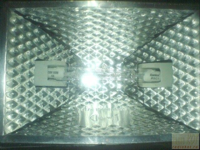

Смысл этой "технологии" - нагревание платы прожектором, то есть плату кладем сверху на прожектор.
Как показала практика, после прогревания платы, детали можно легко и без усилий демонтировать пинцетом или ножиком. Главное не перегреть плату, потому что можно сжечь все детали!
А теперь фотосессия.
Прожектор 150Вт:
Лампа прожектора:
До:
После:
Демонтированные детали:
