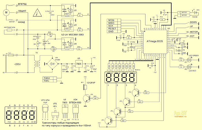

Выход один - делать свою плату управления!
Я применил ATmega8535, плата управления сделана по размерам как и штатная, что была установлена в ламинаторе, но я думаю не будет проблем установить ее и в другие модели ламинаторов, да хоть в утюг. :
Вот вам схема.
Датчиком температуры служит диод 1N4148 или аналоги (в большинстве моделей уже установлен заводом изготовителем).
Поскольку нам будет необходимо увеличить рабочую температуру ламинатора, нужно защитный термостат заменить на 200-210 градусный или сделать прокладку между ним и корпусом, чтобы повысить температуру срабатывания.
Индикатор у нас будет 4-х разрядный с общим анодом, ставим его на макетную плату вверх ногами, чтобы можно было индицировать градусы в виде точки.
Все кнопки имеют общую массу и подключены к плате управления.
Для соединения блока индикации и кнопок берем провода шлейфа IDE.
На новую плату управления переставляем трансформатор и конденсатор 0,27uF x 630V (на схеме C16) со штатной платы.
Провода питания 220В и мотора можно либо припаять к плате, либо установив клемную колодку зажать их.
Бипер устанавливаем навесным монтажом припаяв - в плату, а + к перемычке, установленной по питанию +5V. Вентилятор подключаем к разъему, припаянному поверхностным монтажом на выход диодного моста VD5. На симистор VD4 рекомендуется установить небольшой радиатор, потому, что при токе 2А он уже начинает заметно греться. Симистор VD4 можно заменить в принципе на любой другой, например BT138.
Однако симисторы с оптопарой U2 и U3 нужны обязательно с детектором нуля, иначе они выйдут из строя. Индикаторы можете использовать любые с общим анодом, но возможно нужно будет подобрать номиналы резисторов R5-R12. Светодиод для индикации режима у меня двухцветный, но можно установить два отдельных (VD1-VD2).
Транзисторы VT1-VT4 (PNP) любые, на ток коллектора около 100mA.
