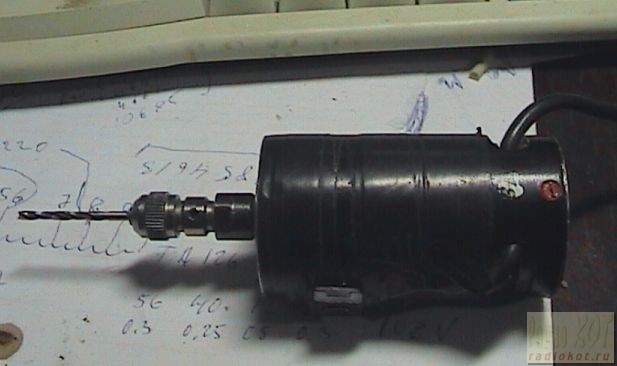

Автор: Михаил aka vbfbk2020 Разговор пойдёт о сверлилках или, по научному, о дремелях. У каждого радиолюбителя есть такой инструмент.
Или такой.
Всем они хороши, но уж, больно долго они останавливаются. Чем массивнее якорь + патрон, тем больше это время.

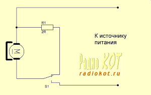

При нажатии на кнопку S1 двигатель подключается к источнику постоянного напряжения. При отпускании кнопки двигатель переходит в режим генератора и будет в этом режиме до тех пор, пока не остановится. Он остановится, горазда быстрее, если его нагрузить, что и сделано. Величина нагрузочного резистора подбирается под каждый тип двигателя и по удобству пользователя. Чем он больше, тем дольше время выбега. Мне хватило 2Ом.
