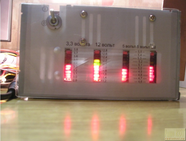

2. Стенд должен содержать в себе эквивалент нагрузки;
3. Ииндикация 4х важных напряжений (5V Stand-by (дежурка), 12V, 5V, 3,3V);
4. Индикация сигнала Power Good;

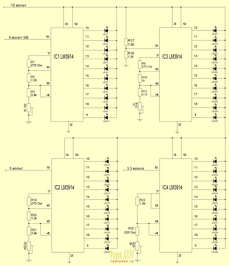

Схема:
Буду краток. Схема без изысков и это позволяет прогнозировать хорошую повторяемость конструкции. 4х канальный вольтметр собран на микросхемах LM3914 (драйвер линейки светодиодов). Выбор этот не случаен во первых минимум обвязки, во вторых компактность в третьих простота настройки и наконец в четвертых лёгкость растягивания диапазона измерений на нужном нам участке. Каналы контроля напряжений 5 вольт и 5 вольт Stand-by (т.н. дежурка) одинаковы. В 12ти вольтовый канал добавлен входной делитель.
3,3 вольта: другие номиналы резисторов в цепи делителя опорного напряжения.

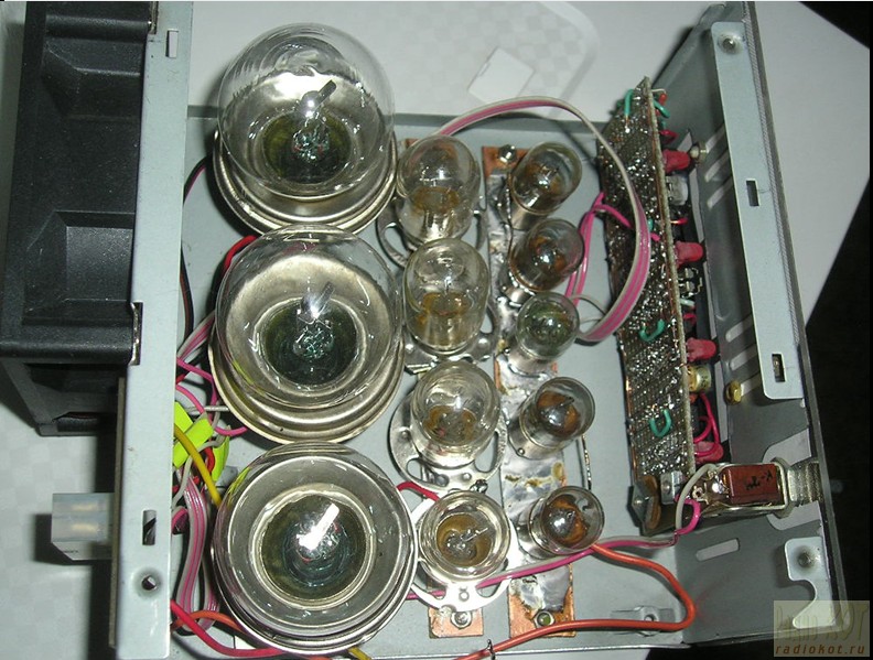

Нагрузка состоит из 3х гирлянд лампочек на рабочее напряжение 12, 6,3 и 3,75 вольт. Секции гирлянд коммутируются тремя контактами реле, для проверки блоков питания мощностью 120Вт и 300Вт соответственно. 12 вольтовые лампы - автомобильные. Спирали ближнего и дальнего света объденины мощность в итоге одной лампы получилась 85 ватт, 6.3 вольта лампочки из КИПовских узкопрофильных приборов 30 ватт каждая, 3.3 вольта канал нагружен лампами из шахтерских фонарей, спирали тоже объединены. Индикатор Power Good собран на транзисторе и особенностей не имеет.

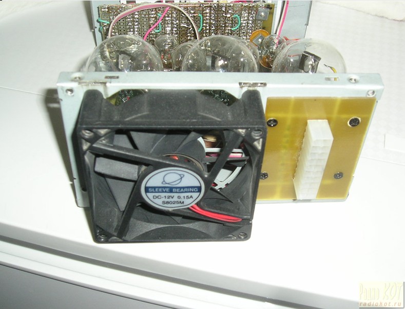

Корпус использовал от старого АТХ блока питания. Индикаторы и органы управления закреплены на задней стенке.
Передняя стенка имеет разъем АТХ 20 со срезанной защелкой. Так как места в коробке мало, вентилятор обдува для охлаждения стенда установлен с внешней стороны.
Лампы припаяны на полоски из фольгированного стеклотекстолита мощным паяльником и закреплены винтами М3 к дну корпуса, без изоляции. Плюс питания лампы подаётся на металлический цоколь, а минус на контакты через корпус.
