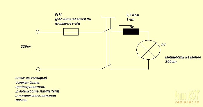

Автор: ДАНДАН Иногда радиолюбителю надо выпаять многовыводную деталь, а это очень сложно сделать обычным паяльником, для этого можно изготовить паяльник на галогенной лампе. Вот его устройство:
Демонтировать детали им надо так: сначала подносим работающий паяльник к плате (со стороны печатных дорожек), не касаясь платы (держать паяльник надо 2мм от платы), ждём пока припой начнёт плавиться (5-7 секунд, это зависит от мощности лампы), и пинцетом вытаскиваем микросхему. Между стеклом лампы и металической полоской - пружиной надо положить пластинку асбеста. Асбест по внешнему виду очень похож на картон, но он не проводит тепло, достать асбест можно из старых утюгов. И теперь до безобразия простая электрическая схема для "самых сообразительных" :)
