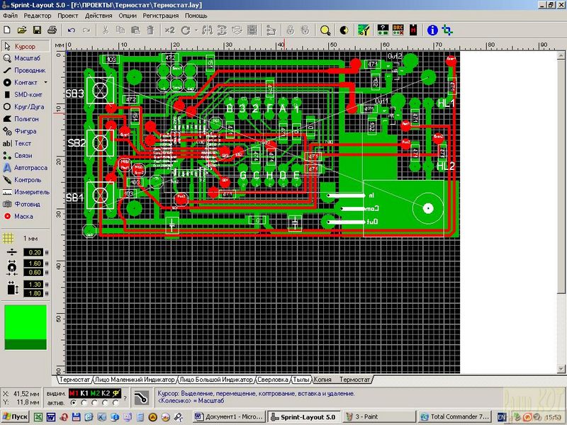

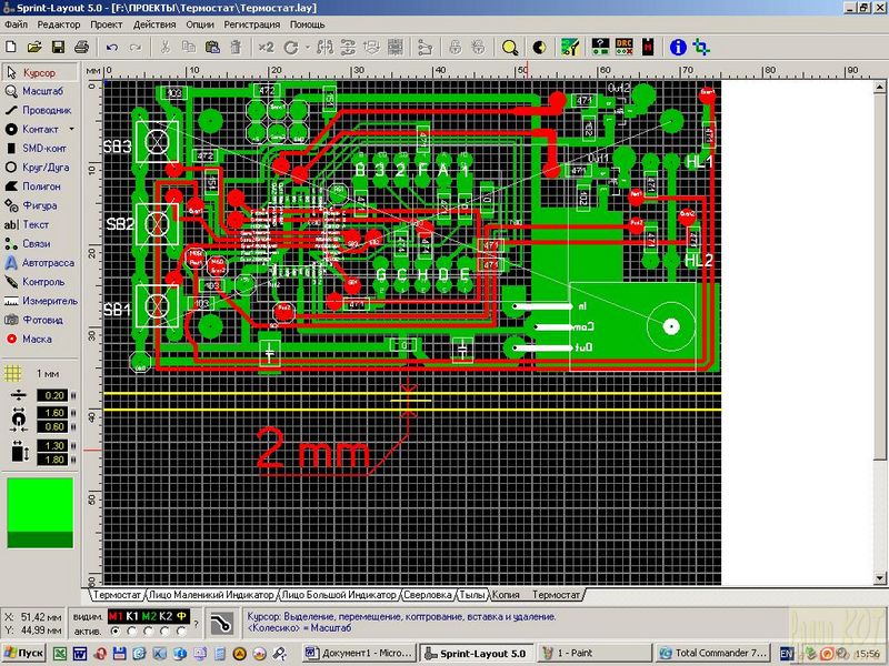

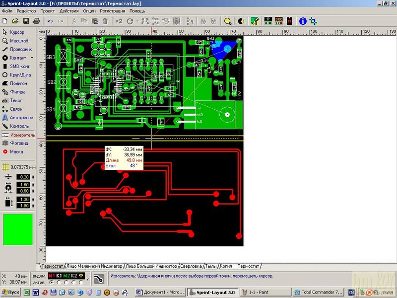

При разводке платы можно и даже нужно учитывать, что некоторые элементы будут поверхностного монтажа, а некоторые будут монтироваться в отверстия. Именно эти эле-менты можно использовать для создания контакта проводников с одной и с другой сторо-ны, пропаивая их выводы с двух сторон. При необходимости можно использовать и ме-таллизацию с помощью пропаянной с двух сторон проволочки.
Измеряем и запоминаем. У меня толщина текстолита составила 1,5 миллиметра.

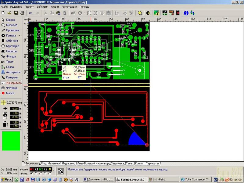

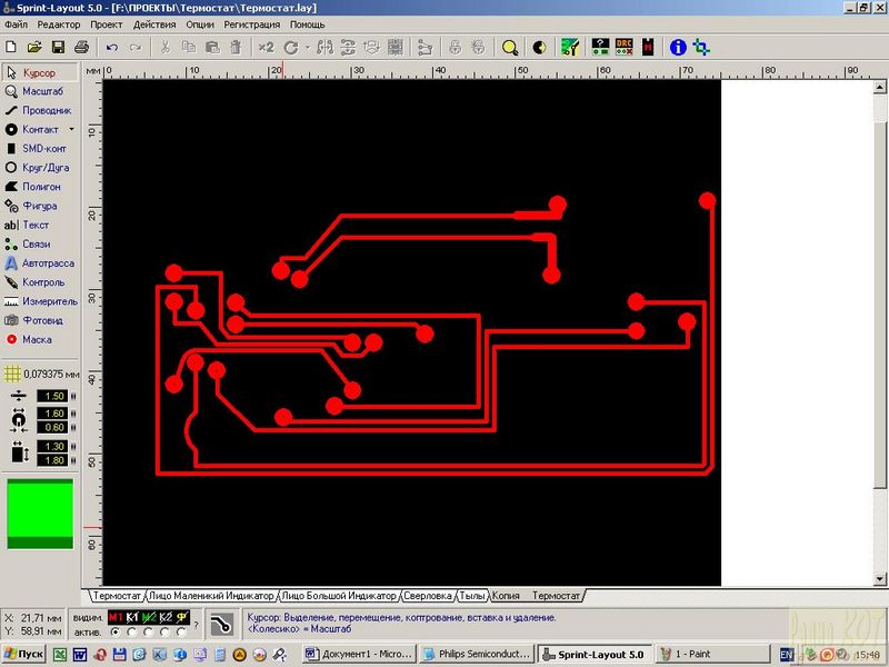

Скрываем все элементы одной стороны, оставив только другую.
Все элементы этой стороны выделяем, группируем, зеркалим по вертикале и сме-щаем вниз за желтые линии.
Выбираем одно из переходных отверстий за точку привязки, например правый ВЕРХНИЙ пятак, и устанавливаем второй слой таким образом, чтобы расстояния от него до центральной линии на одном и на втором слое было одинаковым.
Главное на этом этапе ничего не перепутать ведь на отзеркаленом слое это правый НИЖНИЙ.
Выставив, таким образом, вертикальное и горизонтальное совпадение двух слоёв, т.е. точки привязки в виде пятаков строго друг под другом и на одинаковом расстоянии от центральной короткой линии, вы в дальнейшем сэкономите себе уйму времени и сил, по-тому что дальнейший процесс прост и безотказен.

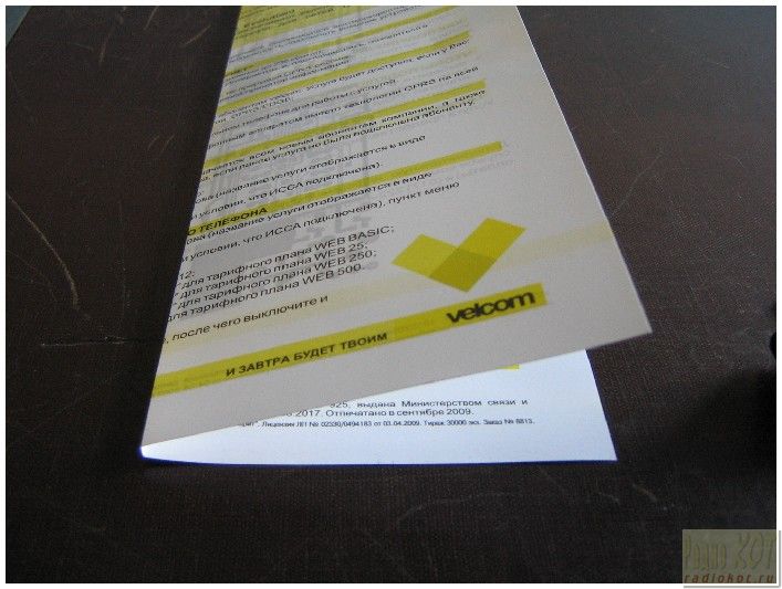

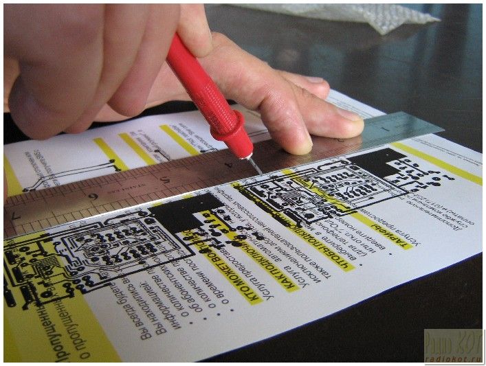

С помощью железной линейки и острого щупа от прибора аккуратно и максимально точно формируем линии сгиба бумаги, проводя по тем самым "желтым" линиям. Чем длиннее линии на "жёлтом" слое, тем точнее можно установить линейку. Поэтому печа-тать несколько маленьких плат на одном листе очень полезно.

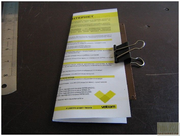

С помощью всё той же линейки производим изгибание бумаги в букву "П".

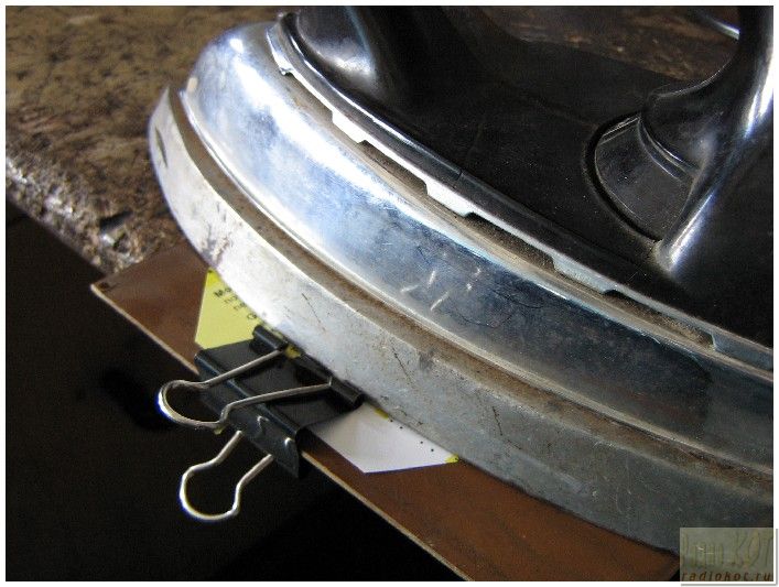

Потом приступаем к утюжке. Оборачиваем текстолит бумагой и фиксируем с помощью обычного зажима.
Утюжим сначала с одной стороны, а затем с другой. Хорошо если при утюжке одной стороны текстолит прогреется так, что прихватится другая сторона, тогда смещения вам не грозят.

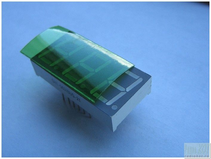

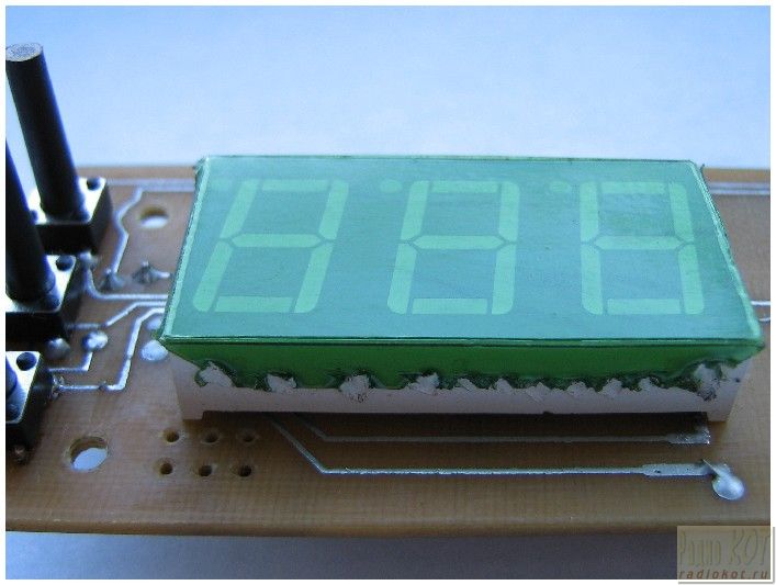

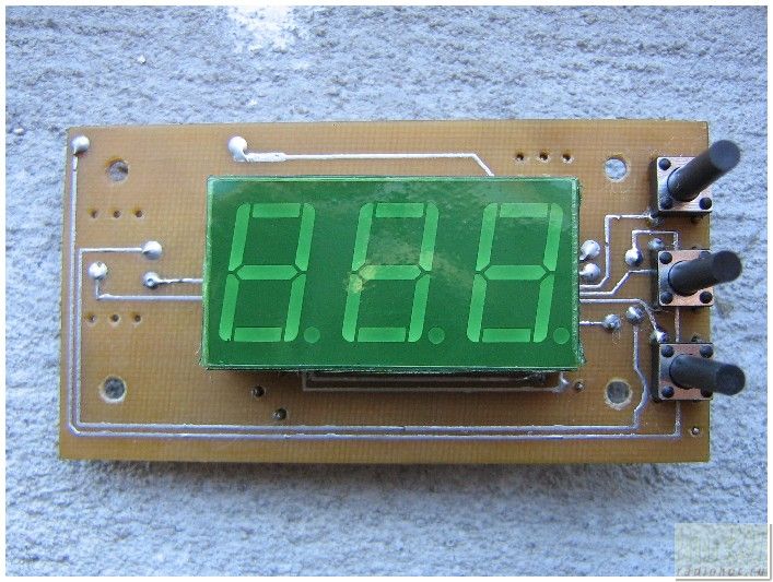

Обратите внимание на светофильтр, и сделайте предположение, из чего он изготовлен, ведь дальше речь пойдёт о нём. Угадали? Полиэтиленовая бутылка из-под пива (к сожалению, валерьянку разливают в стеклянные флаконы).

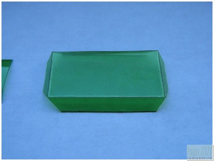

Пунктиром отмечены линии изгиба. Перед тем как изгибать по ним стоит провести острым ножом, только чтобы он не отрезал, а слегка надрезал верхний слой бутылки. Это облегчит изгиб и даст граням остроту.
ВНИМАНИЕ!!! Бутылка уже имеет естественный изгиб. И изготовление заготовки необходимо производить так, что бы вырезав и согнув деталь, естественный изгиб был направлен выпуклостью к индикатору (вниз). Иначе он будет торчать вперёд, и портить вид.
С боковых частей эстетика нарушается, зато держится хорошо, а клиенты внутрь корпуса не заглядывают.
Если индикатор не очень яркий то можно использовать второй слой пластика, подложив его под тот, который будет зафиксирован.
Подкладывая под основной один, два или три дополнительных слоя этого или же другого цвета можно получить разную свето и цветопередачу, и удовлетворить любого клиента, главное, не говорить, из чего всё сделано, и где оно раньше валялось.

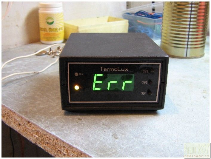

А вот и готовое устройство!

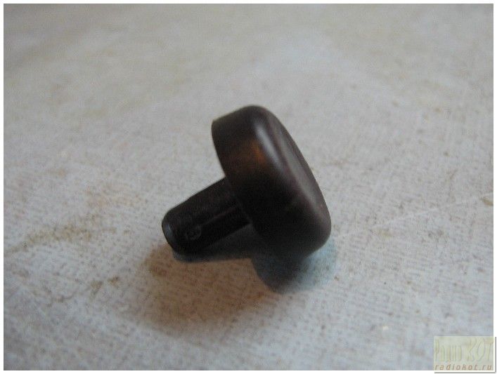

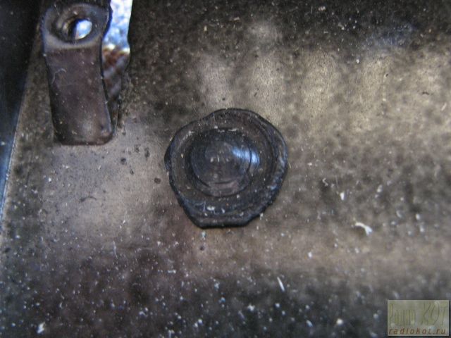

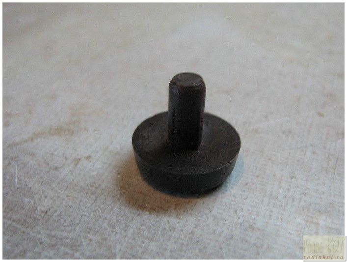

Но изготовление двухсторонней платы, светофильтра и лицевой панельки это не единственные проблемы, встающие перед рядовым радиолюбителем. Любое устройство нуждается в корпусе, и многие не брезгуют коробками из-под домино, мыльницами и прочей домашней утварью. А если устройство планируется повторять не один раз и изготавливать его на продажу на рынке, то к нему предъявляются более жёсткие требования в отношении эстетики. Среди радиолюбителей широко распространено изготовление зарядных устройств для автомобильных аккумуляторов из компьютерных блоков питания и я тоже этим промышляю. Основной проблемой в эстетике этого корпуса всегда были ножки. Я пробовал приклеивать и прикручивать формованные резиновые кубики, но вид сразу говорил о кустарном производстве устройства. Решение было найдено случайно в магазине мебельной фурнитуры. Это пластиковый подпятник под ножки табуретки.
Цена за 1000 штук 150 российских рублей, а вид просто отличный.

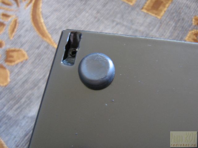

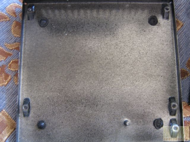

Процесс крепления прост до безобразия и очень надёжен. Просверливаем в корпусе отверстия диаметром 5мм и вставляем подпятник. Так как материал подпятника пластик, он легко плавиться паяльником на 60-100 Вт с внутренней стороны. А пока штыревая часть разогрета паяльником, её формуем подходящим железным предметом, создавая шляпку.

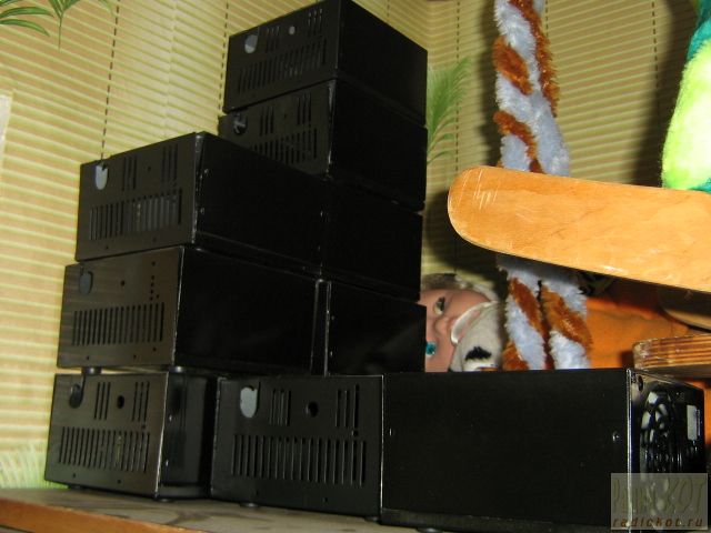

Это очень удобно, быстро, подходит к любому корпусу, а самое главное очень дёшево при отличном результате. Я уже готовлюсь к зиме, и корпуса дожидаются "начинки" на шкафу со старыми игрушками дочери.

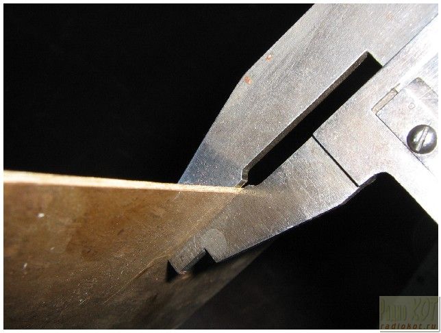

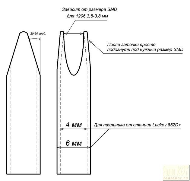

Но такое количество корпусов подразумевает такое же количество плат электроники, которые надо собирать, а значит сидеть и паять. Благо появились планарные детали, и радиолюбители избавились от мук сверления, зато появились новые проблемы. Наверное, многие кто собирал на SMD, сталкивались с тем, что, применяя обычные паяльники не всегда удобно отпаивать детали, так как греть надо с двух сторон, что одним паяльником не всегда удобно и иногда приводит к повреждению деталей. Предлагаю оснастить паяльник специальным жалом в форме рогатки, изготовленным из медной. А тем, у кого есть паяльник с керамическим нагревателем и съёмными жалами вовсе просто изготовить дополнительное жало и расширить функциональность уже имеющегося. Вот эскиз.
Помещаем резисторы и прочие детали на плату, а потом, просто касаемся их таким образом, чтобы, они помещались в прорезь. При касании детали определённое количество припоя из трубки благодаря капиллярному эффекту переходит в область пайки и там остаётся. Придерживаем деталь зубочисткой через эту же прорезь в жале и убираем паяльник.
