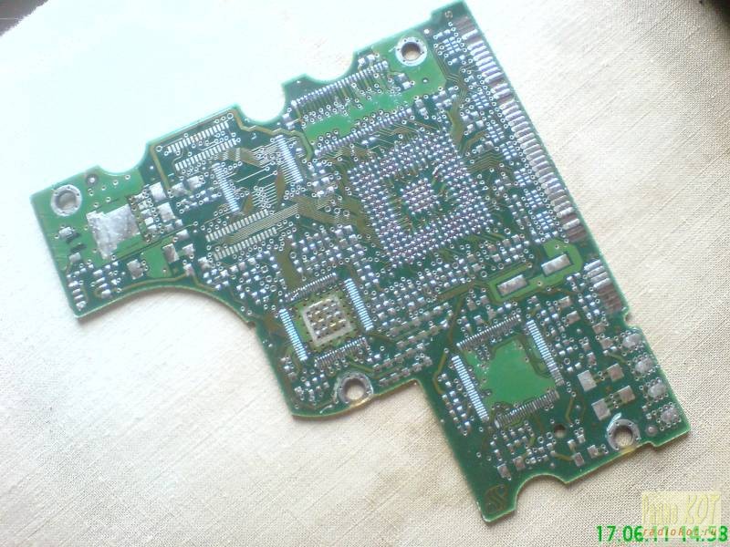

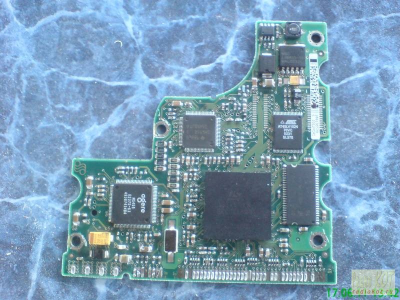

Где-то за полчаса была распаяна печатка – результат можете видеть на фото, и получен ожог.
Что не понравилось - утюг слишком слыбый, и не слишком хорошо греет

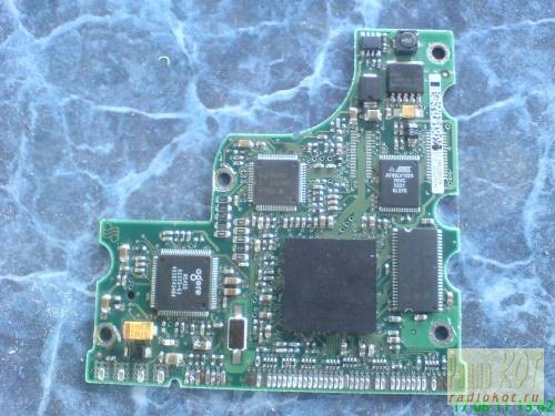

И небольшая фотосессия
до
после

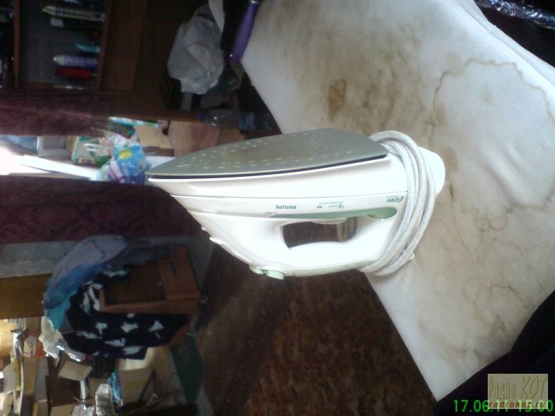

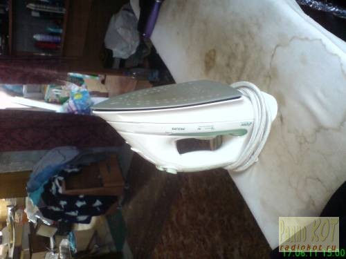

И утюг, каким распаивал
