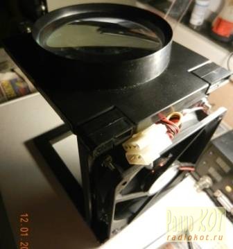

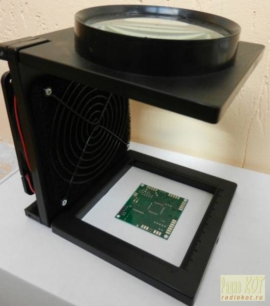

Автор: Владислав Глаз кота (ГК). На днях решил купить себе поглотитель дыма AOYUE-486 и увеличительное стекло для паяльной станции, но когда узнал стоимость, охота отпала. Прогулявшись по магазину канцтоваров я увидел увеличительное стекло 3х на платформе. В этот момент у меня возникла идея построить свой универсальный поглотитель дыма с увеличительным стеклом.

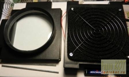

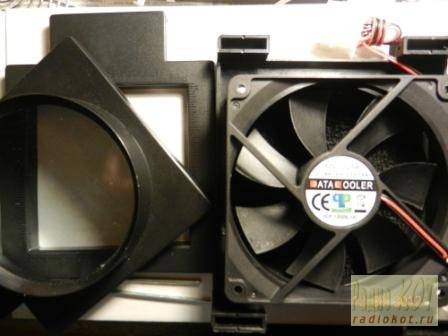

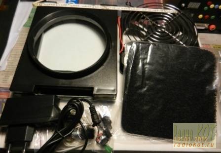

Начинаем строить: - купил AOYUE-3055D - запасной фильтр для станции 486/488 – 22 грн. - купил увеличительное стекло 3х – 20 грн. - нашел дома китайское зарядное устройство (БП) для телефона SAMSUNG на 5 вольт - кулер (вентилятор) Data Cooler 12v 0.25A от ПК с защитной решеткой - светодиодная лента на 12 вольт ( 4 модуля по 3 светодиода в каждом) . Фото 1 до
Фото 2 после

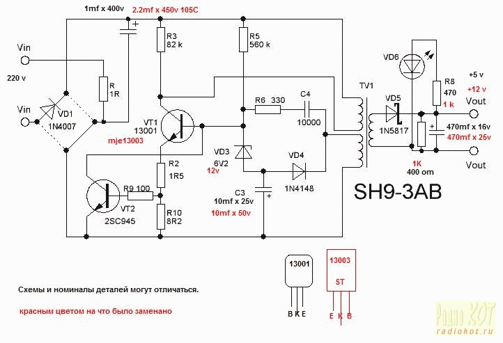

Переделываем китайское зарядное устройство для мобильного телефона с 5 вольт на 12 вольт по схеме № 1: - нужно заменить стабилитрон с 5,6 вольт на 12 вольтовый, - для надежности заменяем транзистор 13001 (который сильно грелся) на MJE13003 (ВНИМАНИЕ, у разных производителей разная цоколевка транзисторов) - входной электолитический конденсатор с 1 мкф х 400 Вольт на 2,2 мкф х 450 Вольт (105 градусов) - выходной электолитический конденсатор с 470 мкф х 16 Вольт на 470 мкф х 25 Вольт (105 градусов) - резистор на светодиоде с 470 Ом на 1 кОм, а то сгорит светодиод. - если нет то ставим на выходе блока питания (БП) резистор любой от 510 Ом до 1 кОм, чтоб не было скачка напряжения на выходе БП без нагрузки. Схема № 1:

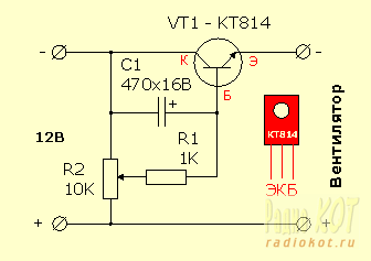

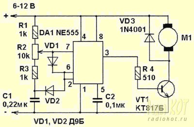

Так как иногда необходимо изменять силу всасывания отработаного воздуха (уменьшить шум кулера) делаем регулятор оборотов на таймере 555 по схема № 2 или можно по-проще, на 3-ох деталях по схема № 3 (проверена, работает). Схема № 2
Схема № 3

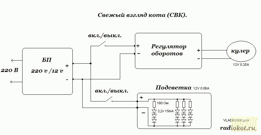

Не всегда нужно чтобы работал поглотитель дыма с подсветкой одновременно. Собираем все в одну по схеме № 4

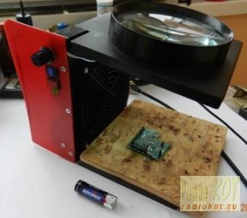

Времено-постоянно
Итого, поглотитель дыма с увеличительным стеклом обошелся мне в 50 грн. Потребеление на 12 Вольтах около 320 мА (0,32А) В будущем простой держатель печатных плат для данного комплекса.
