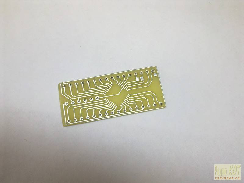

    При создании своих проектов я чаще всего использую народный микроконтроллер Atmel ATMega8.
В последнее время перешел на поверхностный монтаж, но отлаживать проекты на макетной плате удобнее с Мегой в корпусе DIP.
Чтобы после отладки не переназначать порты под мегу в корпусе TQFP, сделал данный адаптер, чтобы на макетке сразу работать с мегой в TQFP. Получилась этакая мега для издевательств.:)
На адаптере есть разъем для ISP, чтобы можно было быстро запрограммировать мегу, просто воткнув в программатор, и опциональный разъем для кварца.
Про кварц я вспомнил уже позже, поэтому на фотографии моей платы его нет, а на эскизе платы есть под него место.
Почти готовый проект на монтажной плате с адаптером с мегой8. Скоро будем плату делать !
PS: во время экспериментов ни одного микроконтроллера не пострадало !
