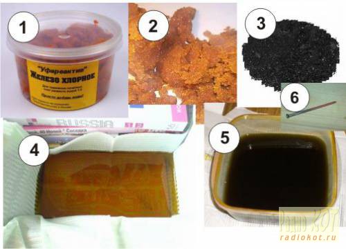

Итак, с п.1 по п.4 рассматриваем классику: 1. Травление меди раствором хлорного железа.
Рис. 1 1 -стандартная упаковка; 2 - шестиводное хлорное железо; 3 - безводное хлорное железо (растворяется в воде со спецэффектами, но получаемый раствор аналогичен раствору из водного железа); 4- раствор в начале травления; 5 - отработанный раствор хлорного железа; 6 - меднёный гвоздь
Уравнение реакции при травлении хлорным железом (далее по тексту ХЖ) выглядит следующим образом: 2FeCl3+ Cu→2FeCl2+CuCl2 (1)
Окислительно-восстановительные процессы, протекающие при этом, выглядят так: Cu → Cu2++2e +0,337 В (2) Fe3- + e → Fe2- +0,771 В (3) Движущая сила (разность нормальных ОВП потенциалов) для этой реакции составляет: 0,434 В. Это не так уж и мало, но, потенциал и скорость процесса сильно уменьшаются по мере накопления в растворе продуктов реакции, что наверняка было всеми замечено. Поработавший раствор травит медь заметно медленнее, чем свежий. Некоторые пытаются «оживить» отработанный раствор, осаждая из него медь гвоздями, скрепками и т.п., получая, сначала прозрачный зеленовато-голубоватый раствор, CuCl2 + Fe →FeCl2 + Cu↓ (4) очень медленно превращающийся, при доступе воздуха, в ни к чему непригодную «чёрную жижу», 4FeCl2+2H2O+O2 → 2FeCl3 +Fe(OH)3↓+ Fe(O)Cl↓ +HCl (имеет склонность улетучиться) которая, при утилизации, разукрашивает сантехнику в цвета ржавчины. Однако удаление меди из отработанного раствора, совершенно бесполезно, поскольку вместо неё в растворе прибавляется хлорид закисного железа FeCl2, который растворять медь не способен в принципе. Вопрос регенерации ХЖ решило бы добавление соляной кислоты, но если у вас она есть, и работать с ней вы согласны, то вам совершенно не нужно отработанное ХЖ, об этом ниже. Достоинства:
Недостатки:

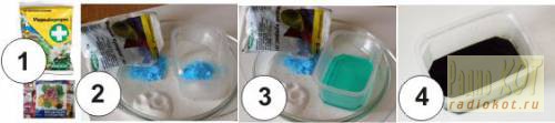

2. Травление медным купоросом с солью. В упрощенном виде реакция выглядит так:
Cu+CuSO4+2NaCl → 2CuCl↓ +Na2SO4 (5) CuCl+NaCl → Na[CuCl2] (6)
тут ключевую роль играет хлорид натрия (соль), поскольку, медь с медным купоросом практически не реагирует. Электрохимия при травлении смесью медного купороса с солью такова: Cu+ Cl-→ CuCl↓+e +0,137 В (7) Cu2++Cl-+e → CuCl↓ +0,54 В (8) Движущая сила для этой реакции получилась немного меньше чем, у раствора хлорного железа - около 0,40 В. Следует заметить, что в процессе травления, на поверхности меди образуется осадок продукта реакции – нерастворимый хлорид меди(I) CuCl. Для успешного проведения травления просто необходим значительный избыток NaCl и подогрев, которые помогают справиться с этой напастью. Несмотря на то, что отработанный раствор напоминает «чёрную жижу», он поглощает кислород из воздуха, и при подкислении, может быть регенерирован. 4CuCl + O2 + 4HCl → 4CuCl2 +2H2O (9) а без кислоты будет как-то так 4CuCl + O2 + 2H2O → 4Cu(OH)Cl↓
Достоинства:
Недостатки:

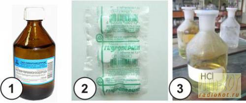

4. Травление перекисью водорода в соляной кислоте
Рис. 4 1 - 3% раствор перикиси водорода (аптеки); 2 - таблетки гидроперита (помимо медицины используются для отбеливания волос крашеными блондинками); 3 - соляная кислота - отлично портит вещи и раздражает кожу в то же время содержится в желудке ввиде от 0,4 до 0,6% раствора. Сначала уравнения: Cu+ H2O2+ 2HCl → CuCl2+ 2H2O электрохимия: Cu → Cu2++2e +0,337 В (11) H2O2+2e+2H+ → 2H2O +1,77 В (12)
эти уравнения такие-же, как и для персульфатов, не так ли? только есть несколько маленьких тонкостей: перекись водорода уже присутствует в своей максимальной концентрации, что позволяет достигнуть максимального ОВП в 1,43 В В присутствие соляной кислоты или хлоридов реакция растворения меди протекает через образование промежуточного продукта CuCl,
2Cu+ H2O2+ 2HCl →2CuCl↓ + H2O (13)
который не успевает выпасть в осадок и быстро окисляется далее. Образование этого продукта заметно понижает потенциал окисления меди, что существенно облегчает течение реакции. т.е. хлориды в данной системе являются катализатором.
Достоинства
Недостатки

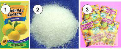

5. Травление меди перекисью водорода в присутствие лимонной кислоты.
Рис. 5 1 - 20ти грамововая упаковка; 2 - россыпь лимонной кислоты; 3 - 15ти граммовые упаковки. Анализ двух предыдущих методов (см. п.3 и п.4) привёл меня к выводу, что природа, используемой совместно с перекисью водорода, кислоты имеет малосущественное значение, и будет оказывать влияние только на скорость травления меди. Это значит, что можно использовать любую походящую кислоту, которая не окисляется перекисью водорода, например (роюсь в кухонном шкафчике) лимонную, ну или уксусную – но отставим пока уксус из-за неприятного запаха. Выбор лимонной кислоты вызван тем, что она: доступна, имеет достаточную силу и не пахнет. Более того, лимонная кислота образует прочнейший комплекс с медью, что исключает всякое влияние продуктов реакции на её скорость! А для ускорения процесса следует добавить не расходующийся хлорид натрия. А сейчас - уравнения... Суммарная реакция: Cu+ H3Cit +H2O2→ H[CuCit] +2H2O электрохимия: первая реакция Cu +Cit3-→ [CuCit]-+2e -0,083 В (14) Cit – здесь означает остаток лимонной кислоты [(CH2)2C(OH)(COO)3] Это значение ОВП своим минусом показывает, что медь должна растворяется в лимонной кислоте с выделением водорода, уходя в комплекс. вторая реакция H2O2+2e+2H+ → 2H2O +1,67 В (15) Если сравнить с уравнением (12) то ОВП (рассчитанный по формуле) - ниже, из-за того что при использовании лимонной кислоты кислотность раствора, снижается по сравнению с соляной (Снижение окислительного потенциала перекиси водорода вследствие не очень высокой силы лимонной кислоты.) Однако движущая сила процесса, внимание: 1,775 В, что является абсолютным рекордом!
Достоинства
Недостатки, куда же без них.
Рекомендуемый способ приготовления травильного раствора: В 100 мл аптечной 3% перекиси водорода растворяется 30 г лимонной кислоты и 5 г поваренной соли. Этого раствора должно хватить для травления 100 см2 меди, толщиной 35мкм. Соль при подготовке раствора можно не жалеть. Так как она играет роль катализатора, то в процессе травления практически не расходуется. Перекись 3% не стоит разбавлять дополнительно т.к. при добавлении остальных ингредиентов её концентрация снижается. Чем больше будет добавлено перекиси водорода (гидроперита) тем быстрее пойдёт процесс, но не переусердствуйте - раствор не хранится, т.е. повторно не используется, а значит и гидроперит будет просто перерасходован. Избыток перекиси легко определить по обильному «пузырению» во время травления. Однако добавление лимонной кислоты и перекиси вполне допустимо, но рациональнее приготовить свежий раствор.
Вы можете использовать вместо лимонной и уксусную кислоту, но неприятный запах и меньшая скорость травления могут вас не устроить. ОВП реакции с уксусной кислотой 1,35В – что в принципе не так уж и мало, например в сравнении с ХЖ.
